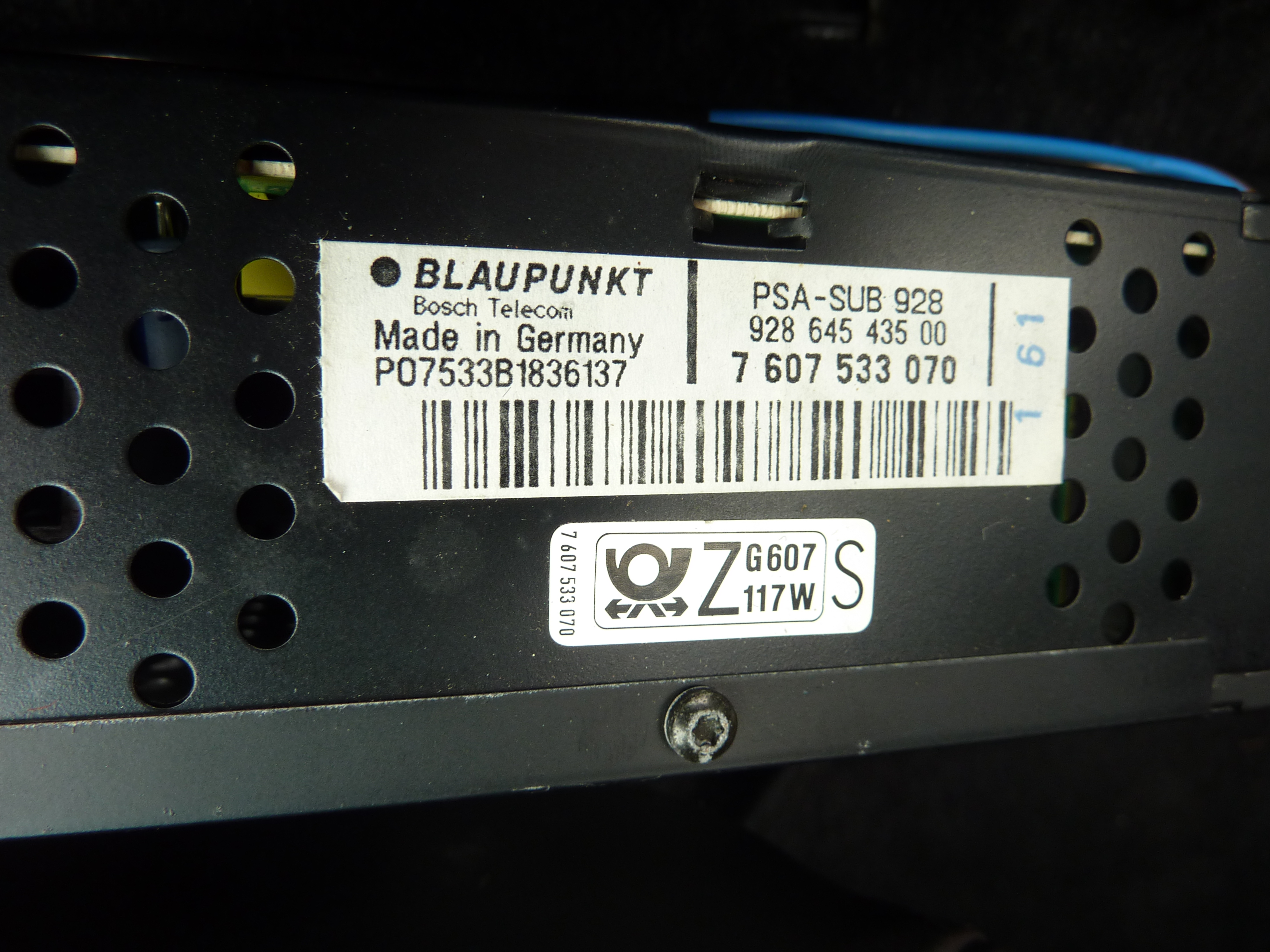

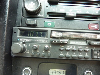

Message par Blouf » sam. 12 sept. 2015 14:18
j'essaie de remettre en route la sono d'origine !
par je ne sais quel miracle, mon poste une fois relié à l'ampli, fonctionne de nouveau, et l'affichage digital est bien complet !
par contre AUCUN SON ne sort des HP
j'ai bien sur testé les HP, et leurs câbles, avec une pile et ca grésille bien...
je pense que le soucis vient de l'ampli plus récent, pris sur une GT de 1991, (l'ampli fonctionnait il y a à peine une semaine, avec "son" autoradio )
alors que mon poste date de 1988, (Toronto SQR 48)
les branchements semblent bien tous en place,
et j'entends un léger clic dans l'ampli quand j'allume l'autoradio,
mais aucun grésillement, aucun son, sortent des HP,
qu'en pensez vous ? d'où pourrait provenir ce problème ?
est ce que ce serait l'ampli, qui ne serait pas complètement compatible ?
Modifié en dernier par Blouf le sam. 17 févr. 2018 00:00, modifié 1 fois.

Message par lilian85 » sam. 12 sept. 2015 17:04
Même si l'ampli est de 91 c'est compatible, pas de problème. C'est le câble DIN à 8 pôles qui permet d'allumer l'autoradio. C'est idem pour le mien.
Tu as testé si tu as une tension en sortie d'ampli pour chacune des prises des HP ?

Message par Blouf » sam. 12 sept. 2015 18:26
merci,
oui, j'ai testé le cable din à 8 broches,
il est bon...
( et chose surprenante quand il est enlevé, je n'ai plus le petit clic dans l'ampli quand j'allume l'autoradio :sceptic: )
par contre, il me reste (je dirais) une alimentation ?, à coté de l'ampli, est ce normal ?
j'ai bien une alim, le câble 8 broches + les câbles HP, le tout relié à l'ampli, pour moi ce serait bon,
mais il me reste pourtant un câble avec 2 fils rouges, qui sont même reliés entre eux... :what:
y a t il un témoin sur l'ampli ou comment voir s'il est bien alimenté ?
