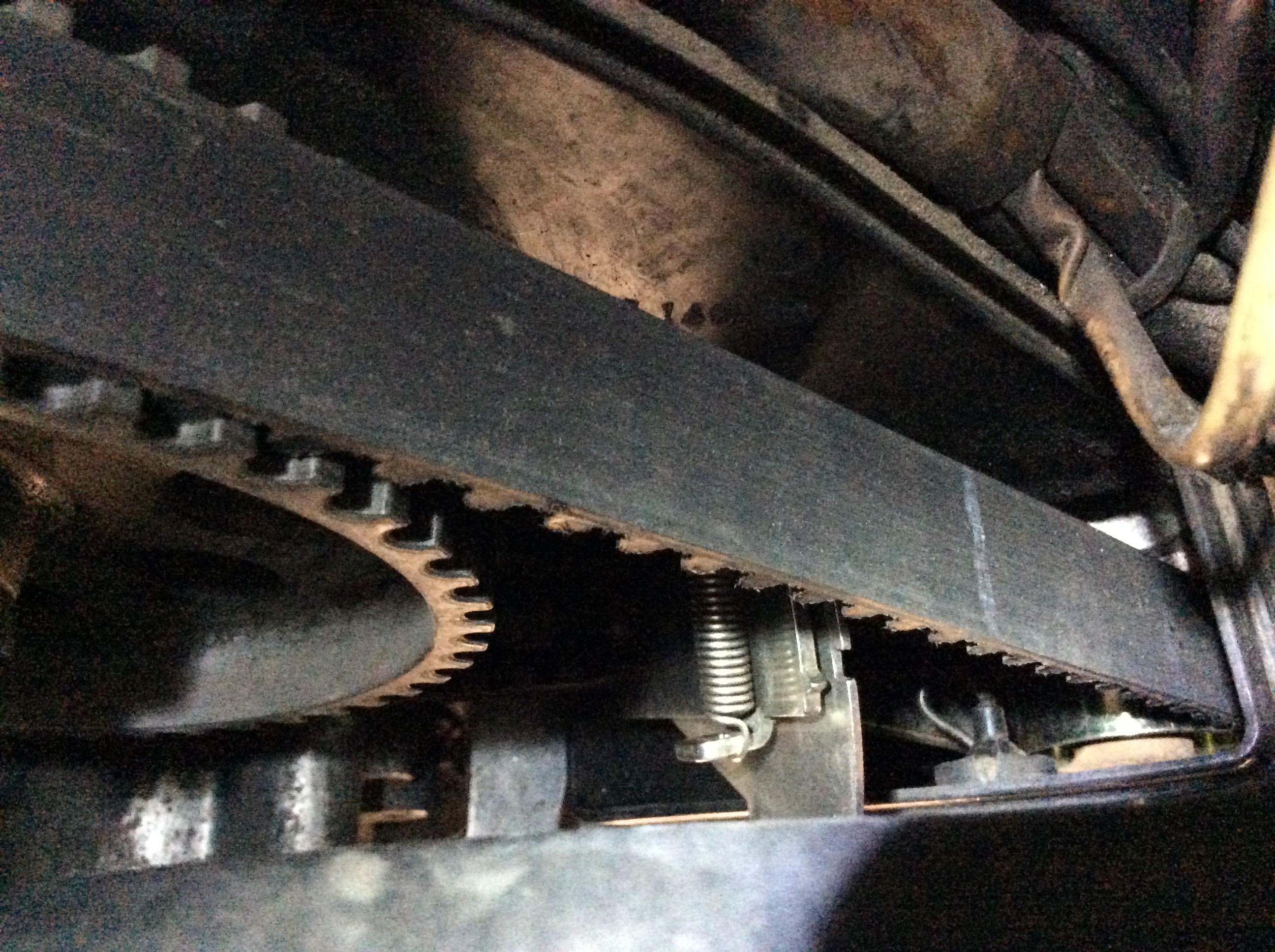

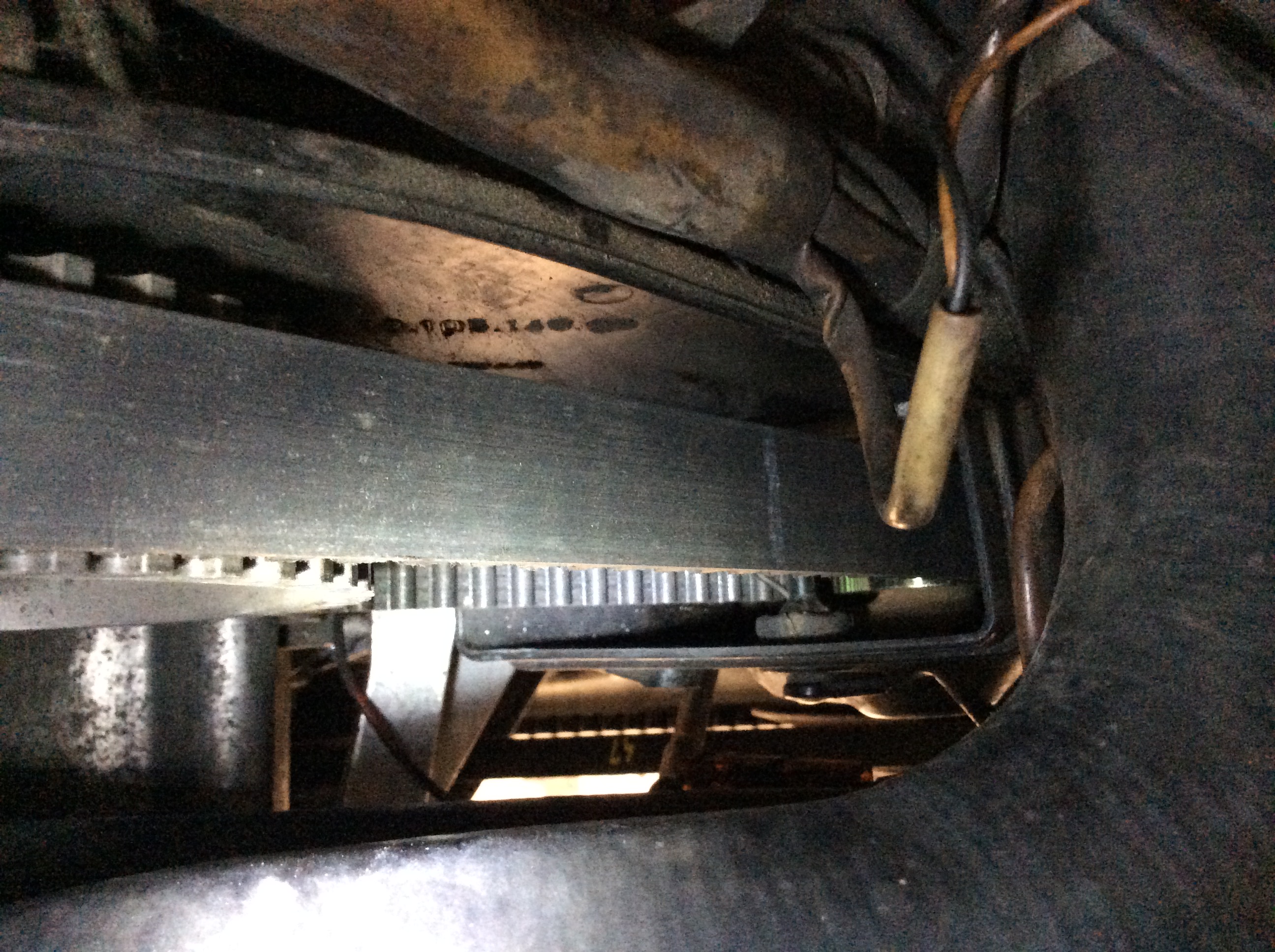

Salut à tous,
J'ai eu le temps de démonter le cache côté passager ce matin et de me mettre au PMH pour vérifier la tension.
Je vous ai mis 2 photos, avis aux spécialistes par rapport à la veule de la courroie et à sa tension...... Du coup on dirait que la courroie est trop tendue non? Maintenant j'ai un doute
- Superviseur forum technique
- Messages : 13614
- Auto : 928 S4 '89 BM
Re: Progression de ma distri
La pointe doit être dans le repère de l'outil et là ce n'est pas le cas.

Oui oui, elle était bien au milieu avant remontage! Elle a due sacrément se détendre je verrai cela demain à mon retour.lilian85 a écrit :La pointe doit être dans le repère de l'outil et là ce n'est pas le cas.
Elle est peut être si détendue qu'elle oscille au point de faire des traits comme ceux qu'on voit?? C'est possible vous croyez?

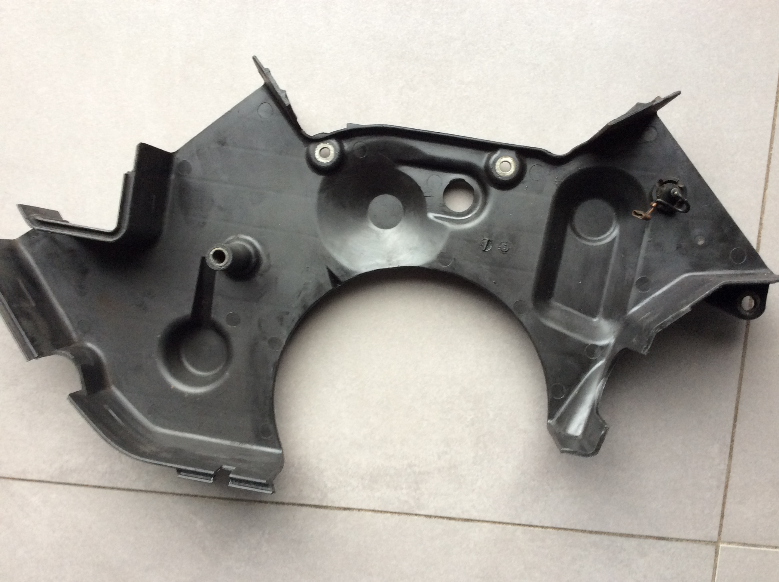

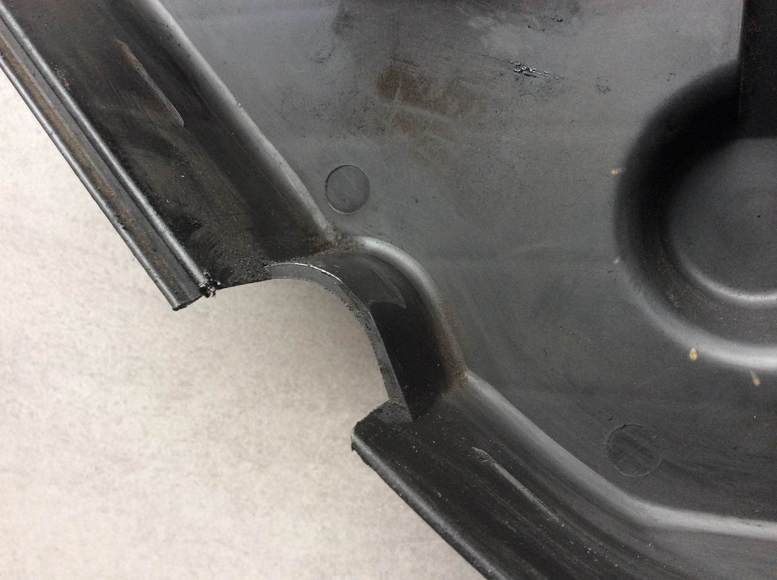

Je pense avoir trouvé l'origine de ce frottement.
En observant le cache central, j'ai constaté du côté intérieur à proximité de la pompe à huile, comme un "ponçage" sur l'arrondie.....
Je vous mets 2 photos, ce sera plus clair. Est-ce que ça veux dire que le cache était mal positionné, surtout en bas, donc les gorges pas dans les rainures? Je pense que oui......
Dur de voir ça avant de visser...
Si je me rajoute des problèmes moi même je ne suis pas prêt de rouler, bon je remonte ensuite je mettrai un coup de peinture sur la courroie, la ferai tourner par le vélo puis si la peinture est intacte après 2-3 tours c'est que ça ne frotte pas....

pour être sûr tu mets du typex ou une poudre genre billard, tu remontes et si ta courroie devient blanche ou bleue tu seras fixé
