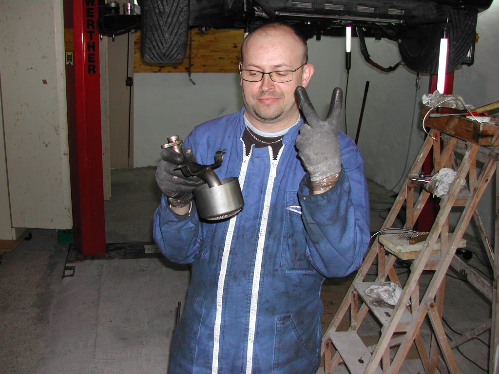

Message par FranckyGT » sam. 28 avr. 2012 09:08
Oui c'est possible on l'a déjà fait plusieurs fois
mais il faut pouvoir surelever le moteur soit en tirant par le dessus soit en poussant par le bas
et puis il faut des petites mains comme celle de DeltaOscar pour enlever la crépine .....

Re: au secours!!!!!!
Message par FranckyGT » mar. 1 mai 2012 15:51
oui il faut enlever la crepine sauf si tu arrives a faire passer ton joint par dessous
repere bien tes vis du carter car il y en a 4 qui sont plus courtes de mémoire

Message par max400yzf » mer. 2 mai 2012 22:28
Jolies photos :best:
J'ai reussi a desserrer un peu.. La vis de la crepine, mais quelle me......
J'aurais du tomber la traverse,c'est quand meme beaucoup plus simple(surtout pour remettre la crepine,ca va etre chaud :(
Je recois les pieces demain, mais de la maconnerie a la maison va retarder un peu les travaux de mecanique :oops:
