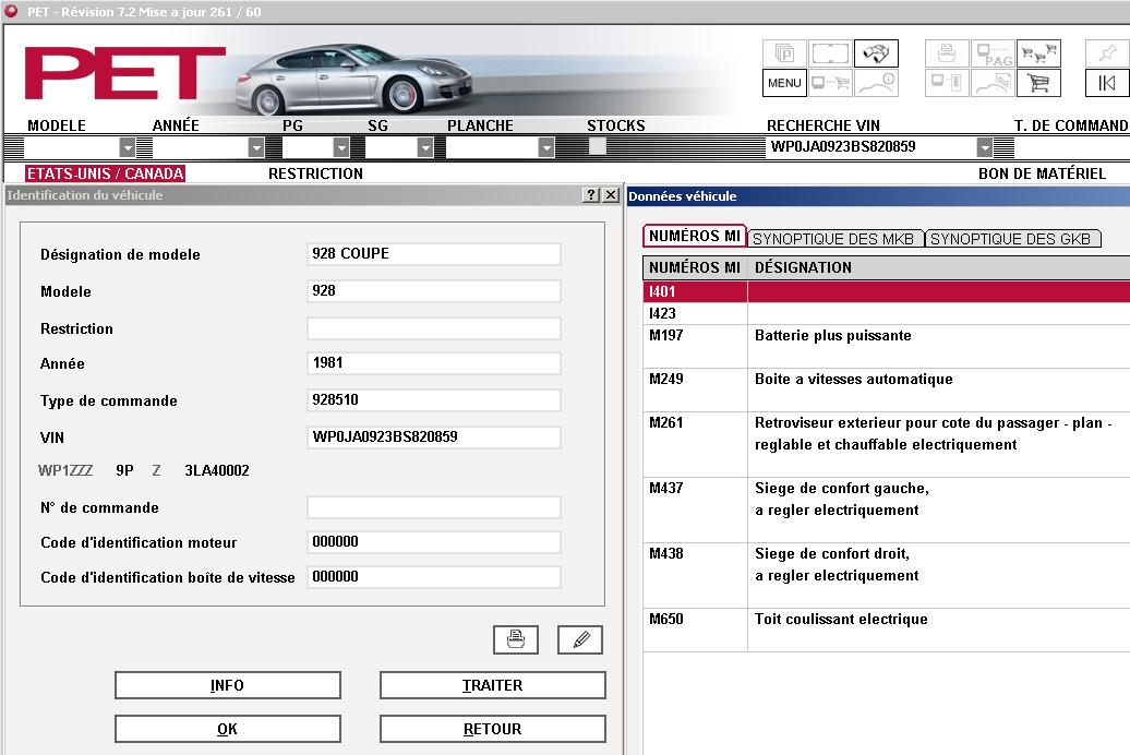

Parce que Maxime a fait une recherche non pas sur ton VIN, mais sur le premier de la série que tu as donnée :
VIN Range: - WP0JA092_BS820011- 1668
Quel est ton numéro de série ?

Message par Guillaume51 » jeu. 16 févr. 2012 15:34
Le voici:
WP0JA0923BS820859

Message par chax » jeu. 16 févr. 2012 16:41
Voilà ce que j'ai :
401 : Jantes en métal léger
423 : Rangement à cassettes / monnaie
Messages : 15751
Re: 928 1ère génération modèle US Kat plus de puissance ??
Message par chax » jeu. 16 févr. 2012 16:47
Et compte tenu de l'année de sortie et du pays d'origine, je pense que tu es plutôt en L-Jetronic.

Message par chax » jeu. 16 févr. 2012 17:15
Non, je parle de L-Jet, pas de LH-Jet !
lilian85 a écrit :Le L-Jet si tôt en 81 ?
Aux USA, oui (dès 1980 en fait)
Guillaume51 a écrit :Comment peut-on en avoir le coeur net?
Il y a des rampes d'injecteurs caractéristiques de chaque côté du V8 (18 et 19 sur ce croquis)
