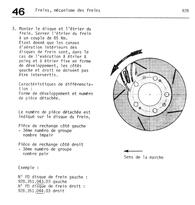

BON DIEU !!! tu a raison , c'est celui de droite celui LA !!!!!!!!!!!!!!!!!!!
si il fait de la montagne plus de frein an bas :sceptic: :sceptic: :sceptic:
pfe21

toutefois, je suis en train de regarder sur le net et il semble y avoir 2 "phylosophies"..
Montage dans ce sens pour favoriser l'évacuation des particules, et dans l'autre sens pour un meilleur refroidissement...
Ou est la vérité ? :what:

oui! si tu regarde l ancien a coter , il et dans le même sans . :sceptic:

Effectivement, j'ai peut-être un peu paniqué pour rien, même si ça me parait pas très logique tout ça... :sceptic:
D'ailleurs, même le manuel est pas super clair.. :what:
Qqun a peut-être un avis éclairé sur la question ? :)

ce que je sais c'est que nous avons fait attention au numéro de référence (43 à gauche et 44 à droite) et à priori sauf erreur de lecture du graphique de ma part : l'orientation du flux d'air est bien dans le même sens
me trompe je ?
me trompe je ?
non je crois que tu as raison en fait... :)
L'air lorsque le disque et la roue tournent dans le sens normal de marche du vehicule, doit etre extrait du centre vers l'exterieur du disque à priori... j'ai juste été surpris mais à la reflexion, c'est tout aussi logique. :oops:
