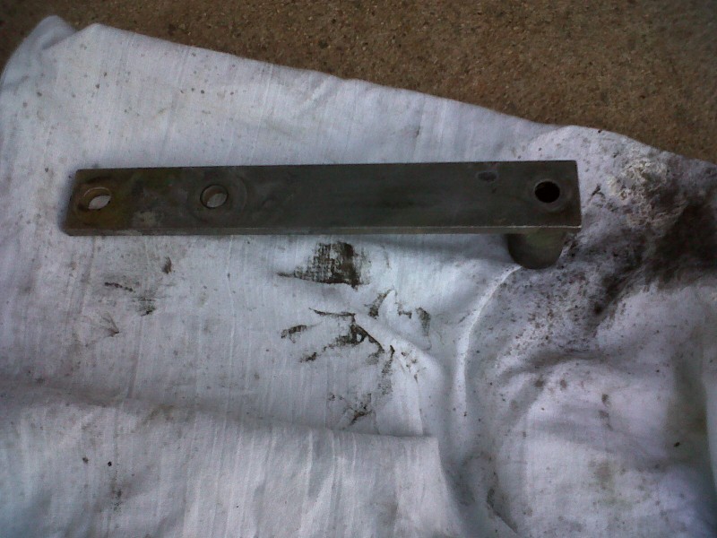

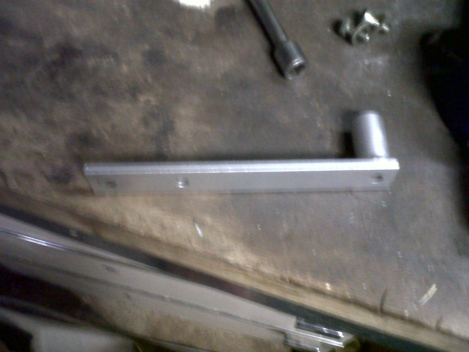

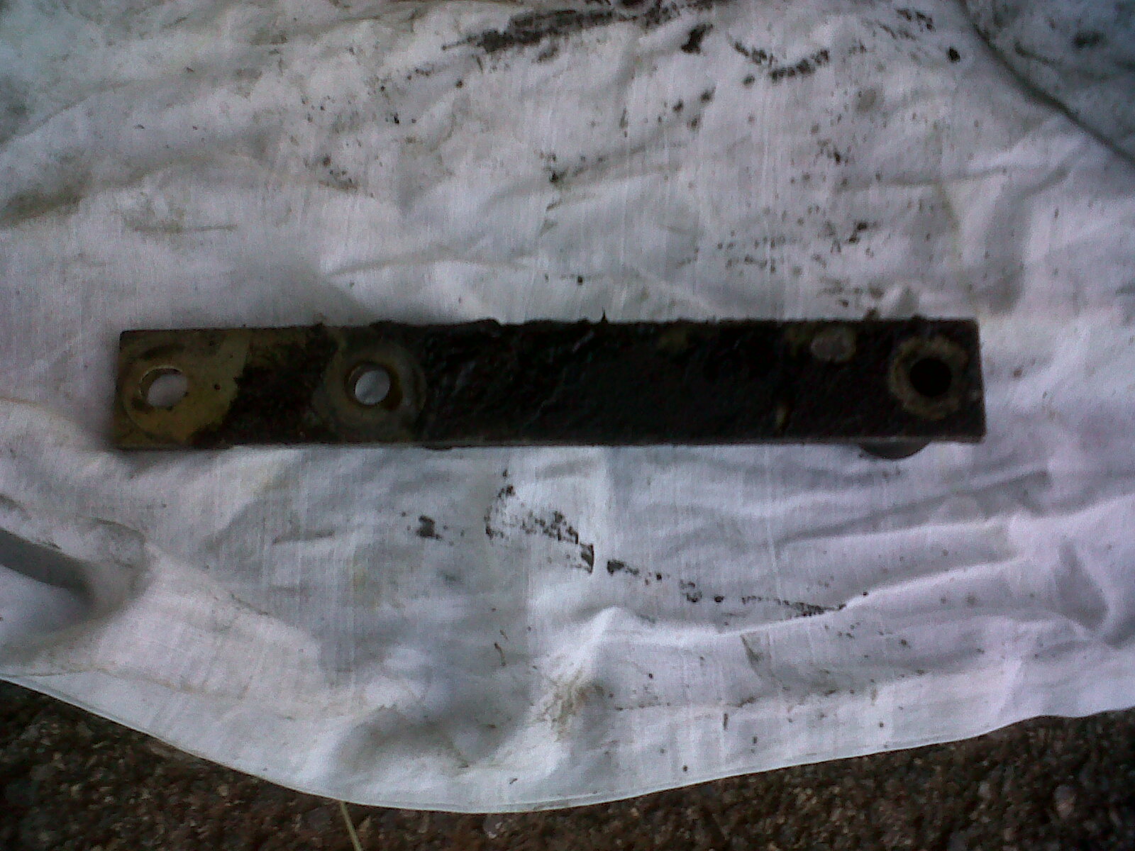

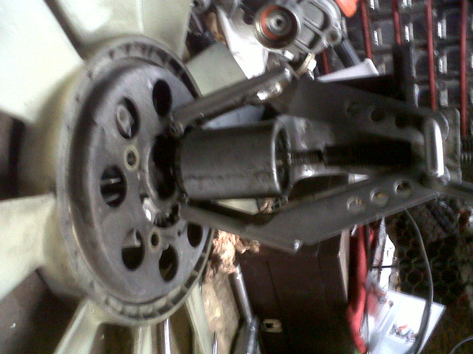

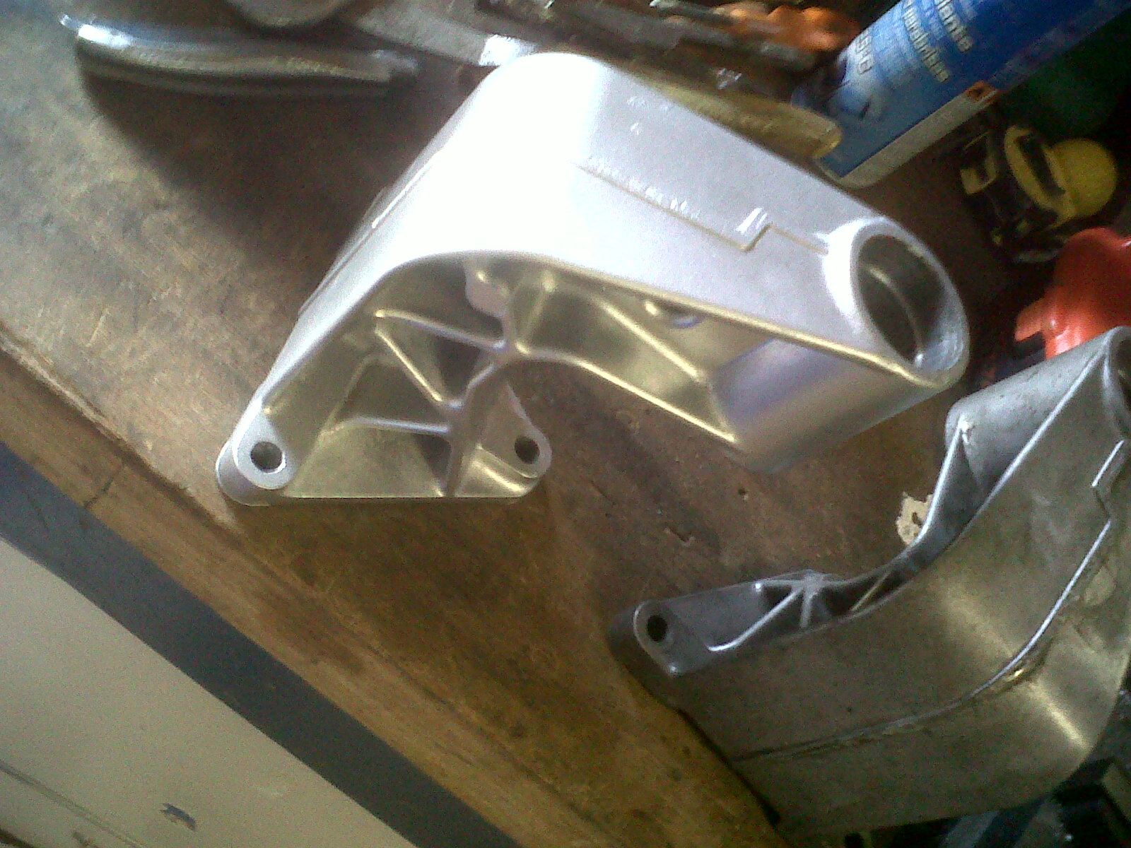

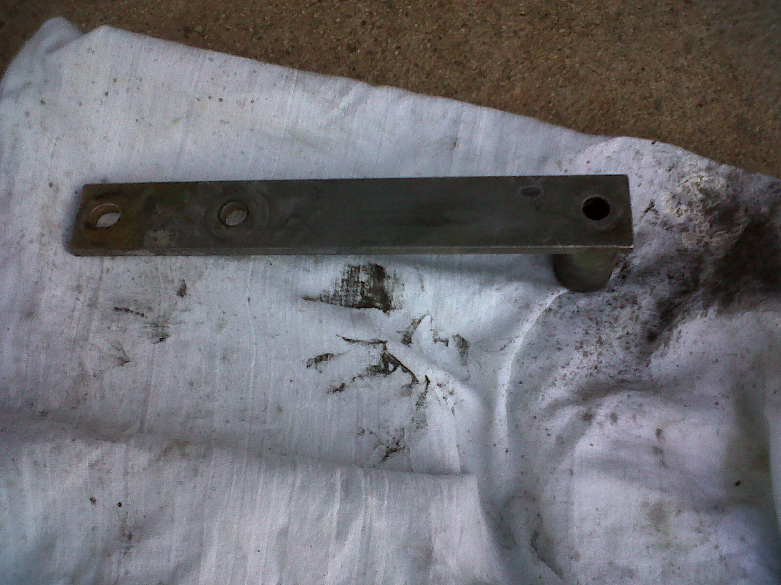

Aujourd'hui, peu de temps donc peu d'avancement : un support démonté, nettoyé et peint, et démontage du ventilateur
Support sale
Support nettoyé
Et après peinture

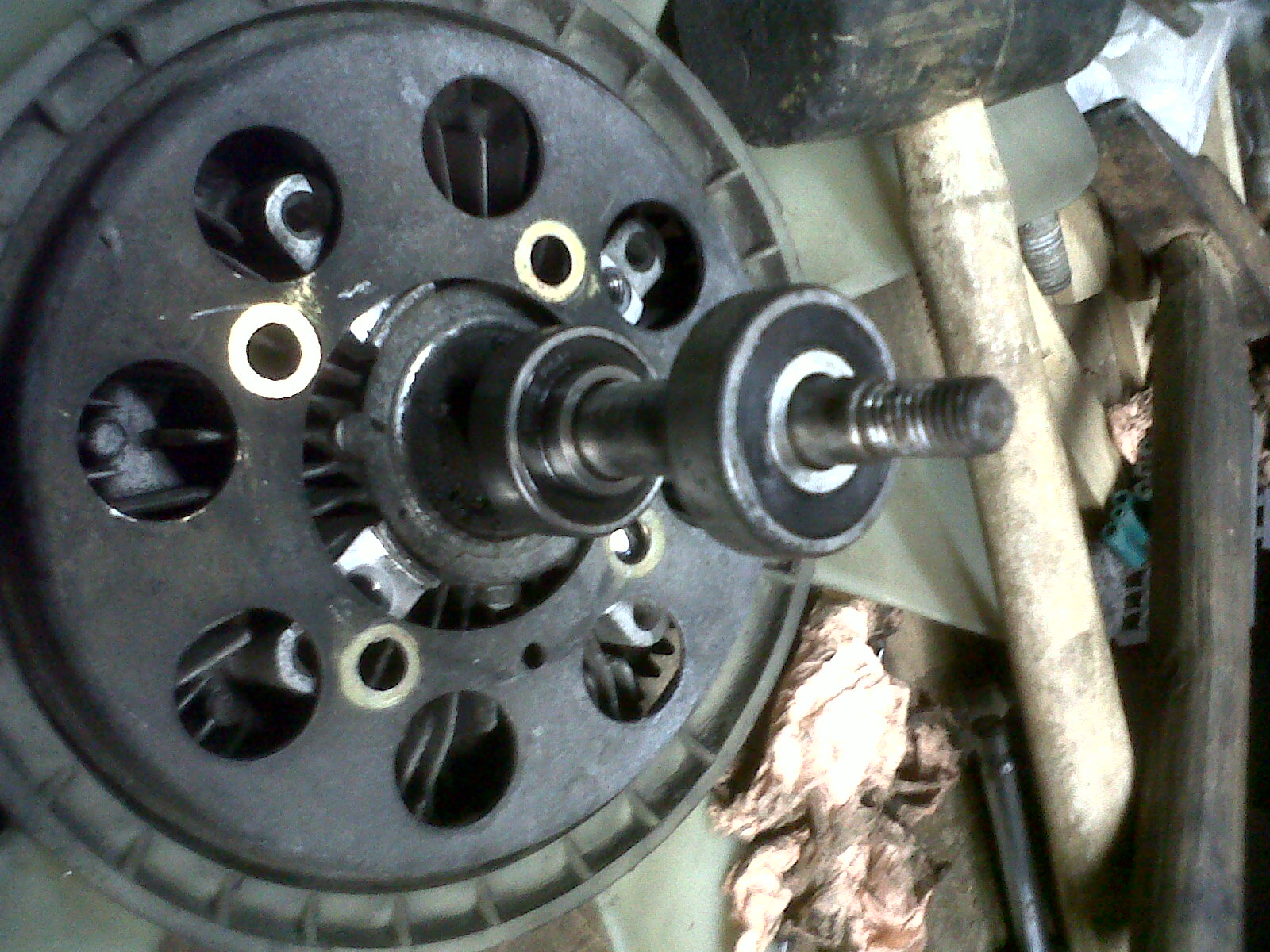

désaccouplement du bloc du ventilateur
Les roulements seront remplacés par des neufs

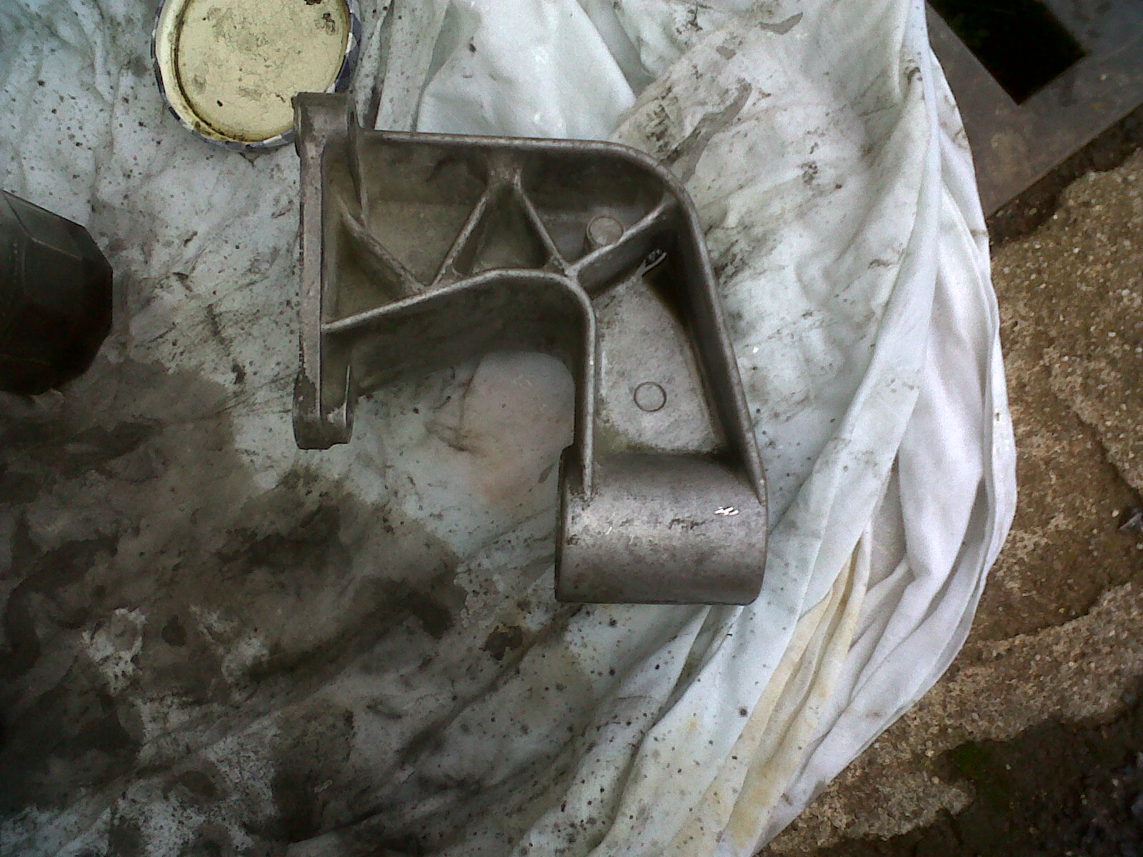

La suite des travaux effectués aujourd'hui :

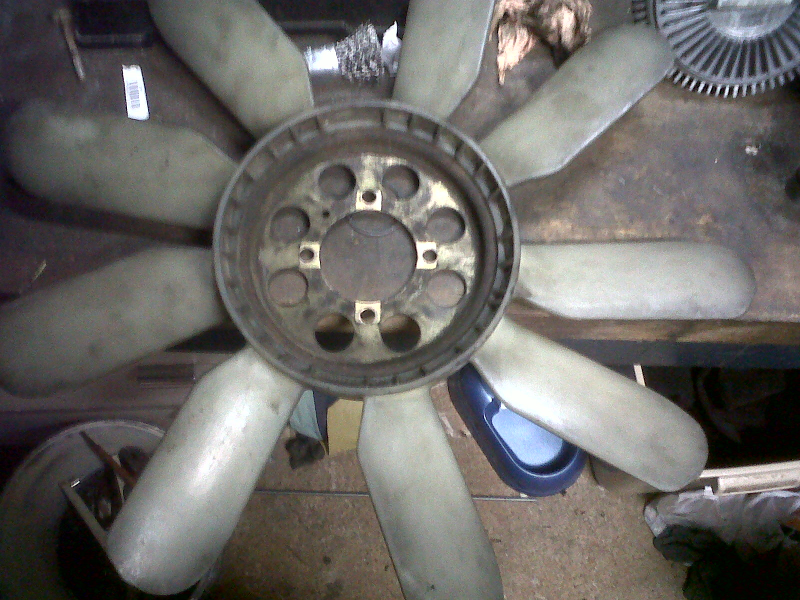

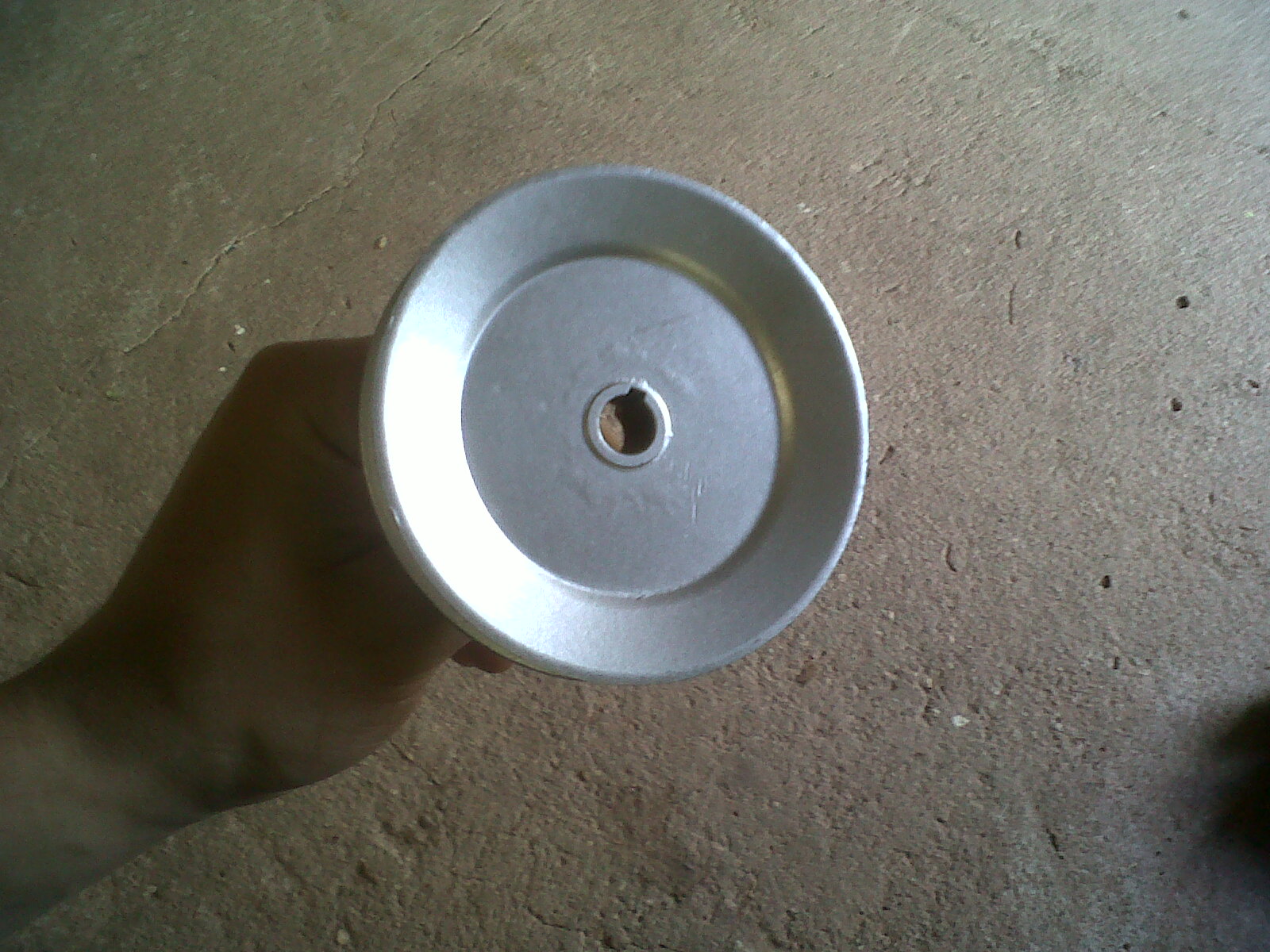

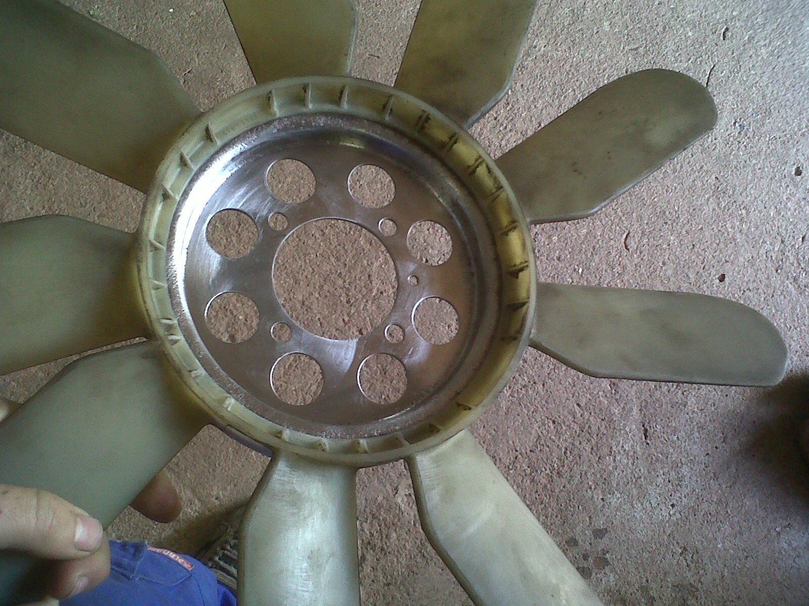

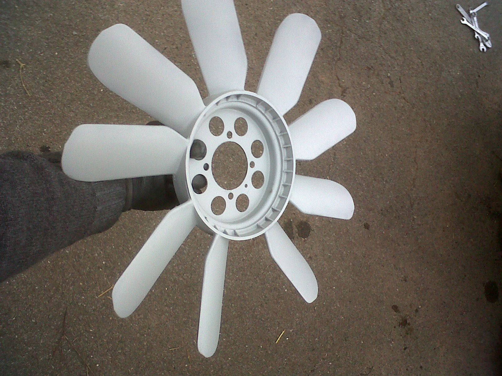

-Nettoyage et peinture de la poulie du ventilateur, du ventilateur et de son support
-Dépose des rampes d'injecteurs

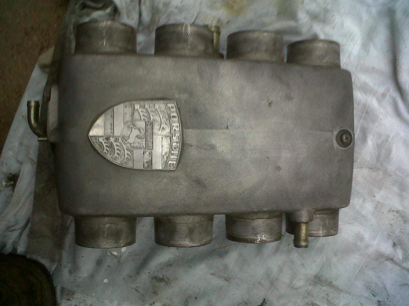

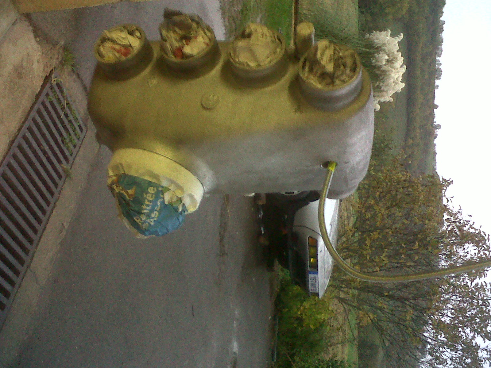

-Dépose du collecteur d'admission, nettoyage et peinture
-Dépose des tubulures d'admission
Poulie
ventilateur avant
ventilateur après ponçage
ventilateur après peinture
support avant
support après

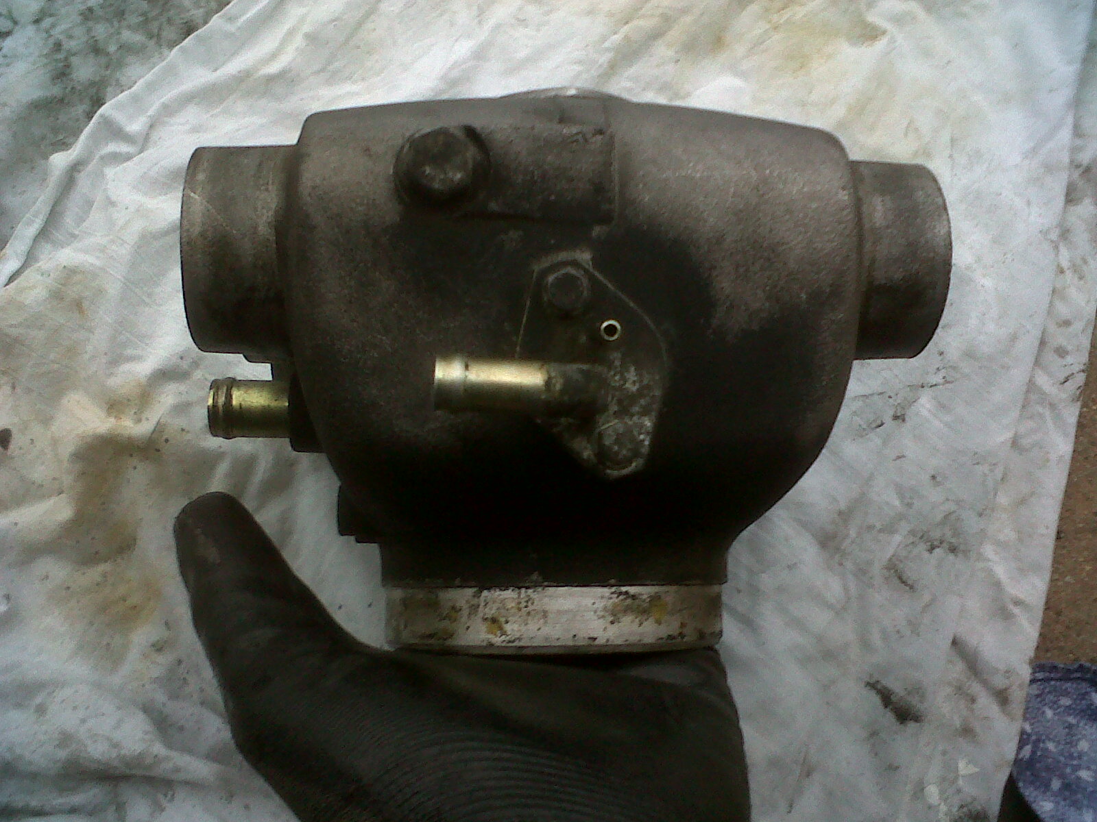

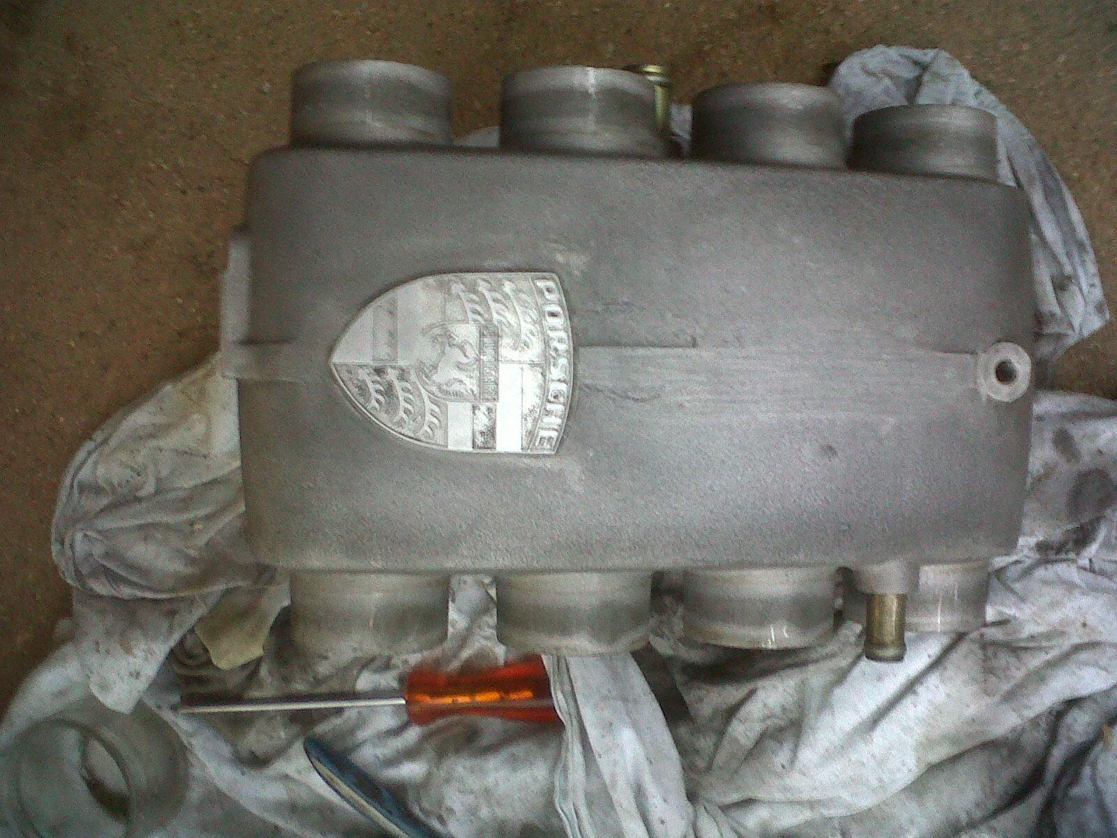

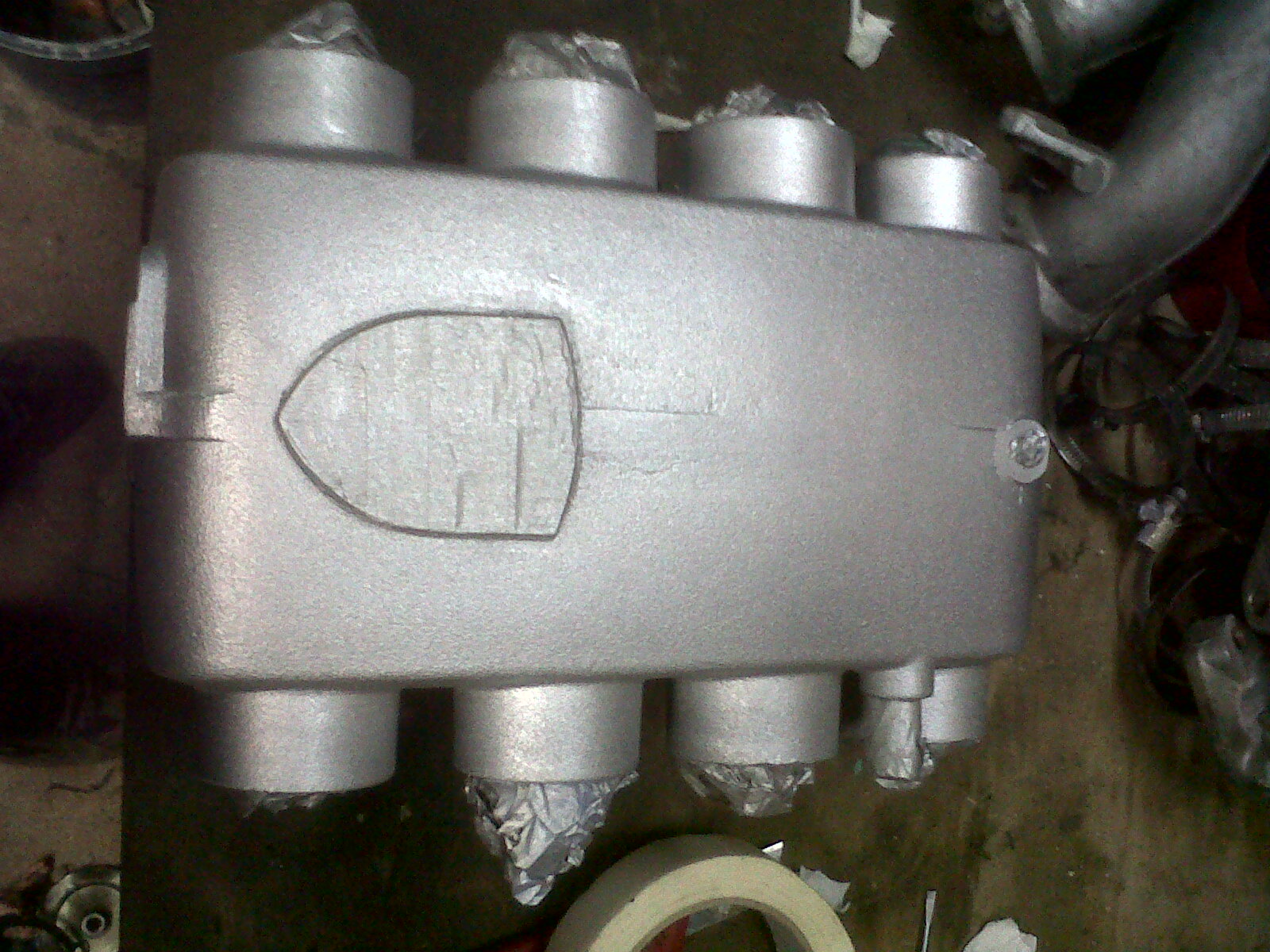

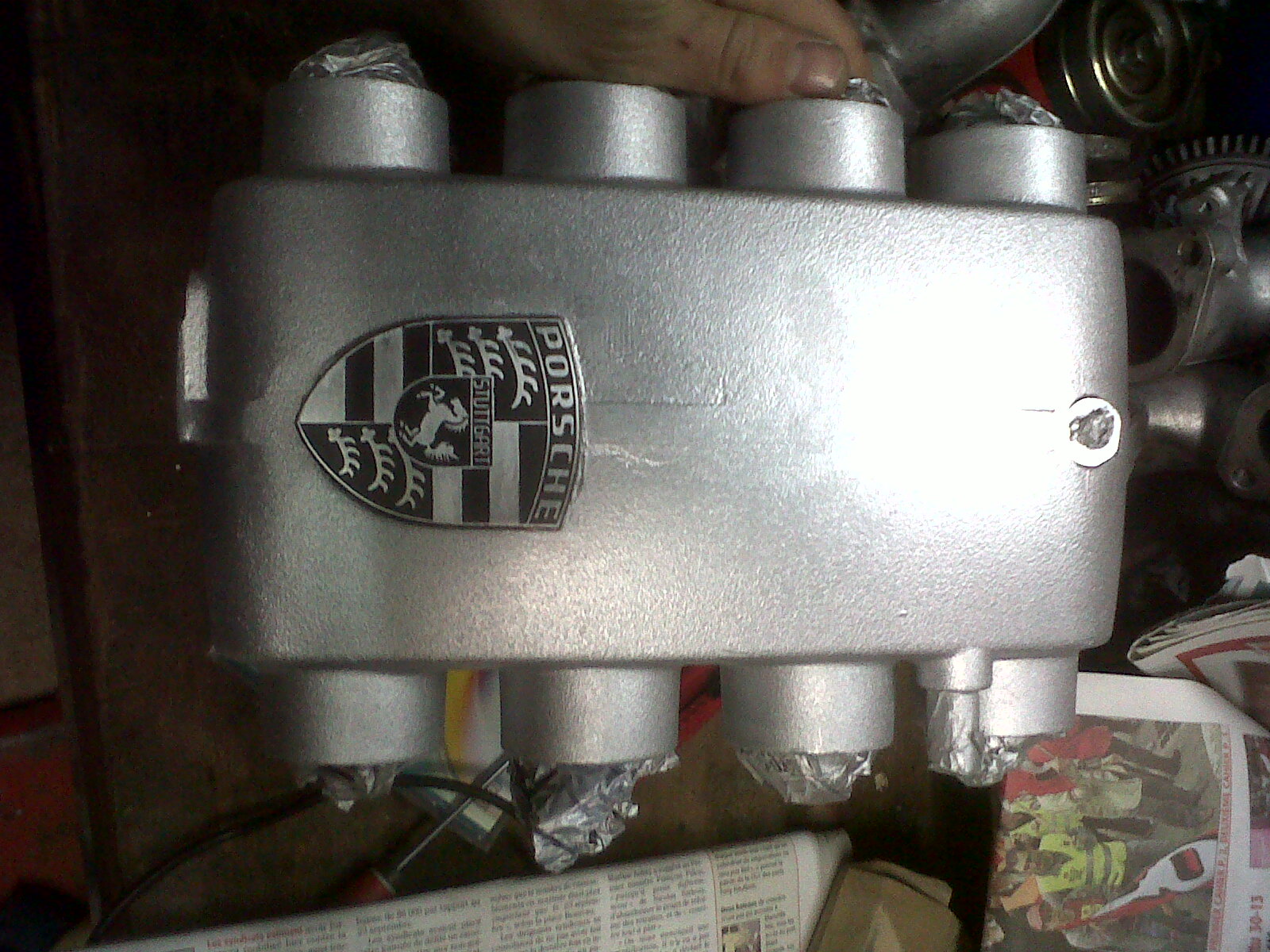

Collecteur d'admission
Collecteur d'admission après nettoyage
Collecteur d'admission avant peinture
Collecteur d'admission après peinture

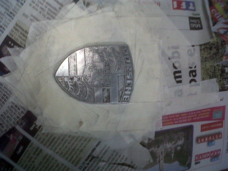

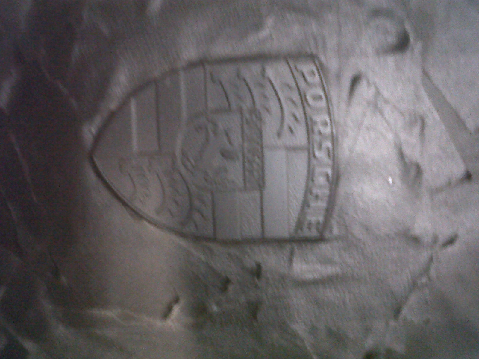

Préparation peinture écusson
Peinture écusson
Après ponçage de la surface à la toile émeri
