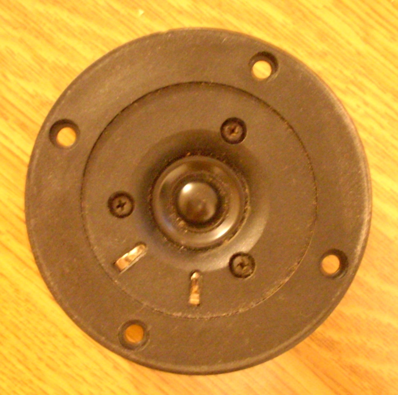

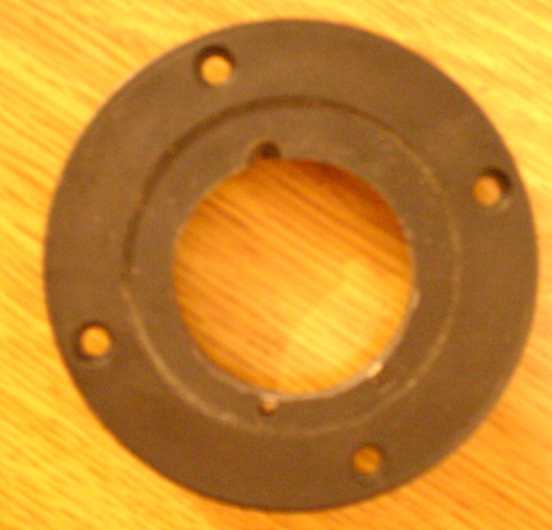

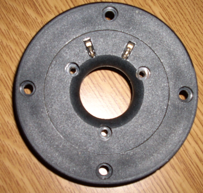

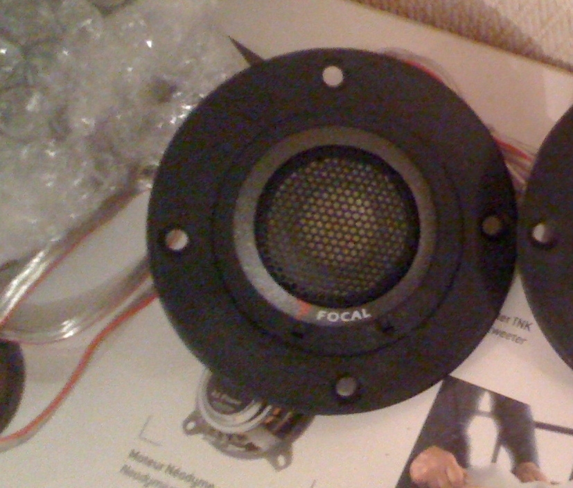

apres lecture des anciens faux rhume. j'ai acquis un alpine avec les mêmes desirs que vous.
jusque la pas trop de probleme. les HP d'origine sont mort. poussiere d'étoile apres un choc cosmique.
j'ai acquis un kit focal 165 VR3. 3 voies eclatées.
la, ca deviens moins drole. je pensais naivement, made for. et bien pas du tout.
le twitter est tout petit par rapport a l'origine et pour trouver des grilles en 8 cm, pas simple
le diametre 10 n'a pas posé de probleme particulier
a l'arriere, arhg, les appuis ne sont pas plat et le systeme de grille est curieux. alors devant le seigneur des anneaux je suis retourné a l'age du bois, j'ai invoqué les elfes. j'ai commencé a découper dans du contreplaqué de 10 la forme exact du HP d'origine, empilé trois epaisseur dudit contreplaqué et enfin taillé les hauteurs dépassant de la grille d'origine. eureka; en plus c'est pas laid.
maintenant je suis en train de m'attaquer aux HP au fond des ailes du coffre. semble pas posé de probleme si ce n'est le cablage a ramener a l'avant de l'auto, au niveau de l'autoradio car non inclue dans le kit 3 voies. donc a connecter directement avant le switch.
a bientot et bon courage a tous. les 3 blue ray du seigneur des anneaux furent la bonne durée du travail du bois.
par hasard , qui a des grilles diametre 8 avant?
luc

Pour les tweeters, tu retires celui d'origine sur son support, puis avec une scie cloche tu découpes au diamètre du futur tweeter, et c'est tout. Pour la grille, tu reprends celle d'origine pour masquer le tweeter.
