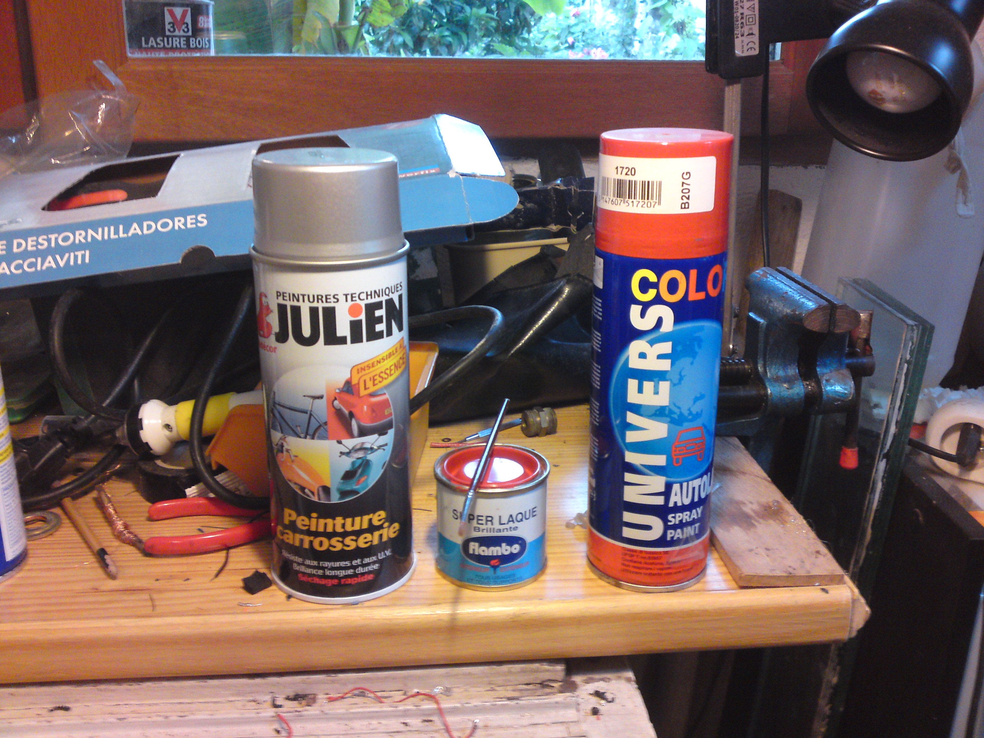

peut tu me préciser quel type de peinture tu as utilisé

j'ai utilisé ceci pour les peintures:
aérosol carrosserie gris clair Julien (composition inconnue).
pot de glycéro rouge vif avec petit pinceau modelisme pour le lettrage.
un fond d'aérosol carrosserie pour la barre anti-rapprochement.
http://www.peinturesjulien.fr/pdf/3461- ... SSERIE.pdf" onclick="window.open(this.href);return false;
(ça n'a pas bullé, bonne adhérence après dégraissage à l'acétone, sans ponçage)
Autant faire joli, d'autant que la capot de ma Sharkette a été souvent ouvert ces derniers mois! ;)

Message par ristor » jeu. 27 mai 2010 10:20
et ca tiens la température ??

Oui, ça tient en température.
Je me suis posé la question et j'avais appelé mon pote carrossier qui m'a dit qu'il l'aurait repeint lui-même avec une peinture carrosserie normale et non 'haute-température'.
La température dans le compartiment moteur ne devrait pas dépasser 80°C, surtout que le collecteur d'admission est refroidi en interne par un flux d'air frais.
Une peinture sombre en plein soleil d'été atteint probablement ces valeurs.
Le capot en alu dont la conductivité thermique est importante présente les mêmes températures sur ses faces intérieure et extérieure, et ça tient.
Sinon, il existe des bombes HT en quelques coloris, mais j'ai lu sur les boîtes que certaines sont sensibles aux solvants et à l'essence. :(
