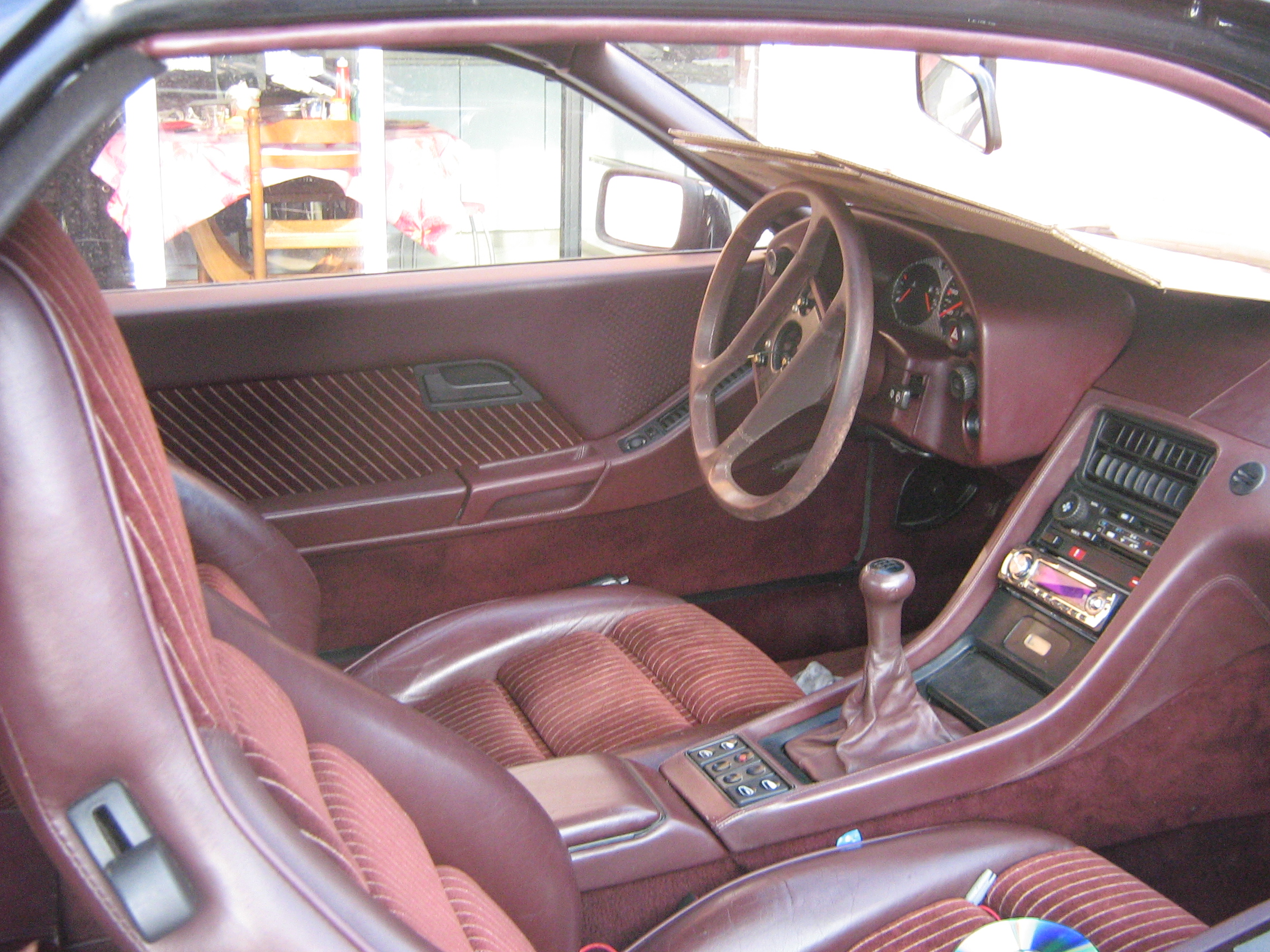

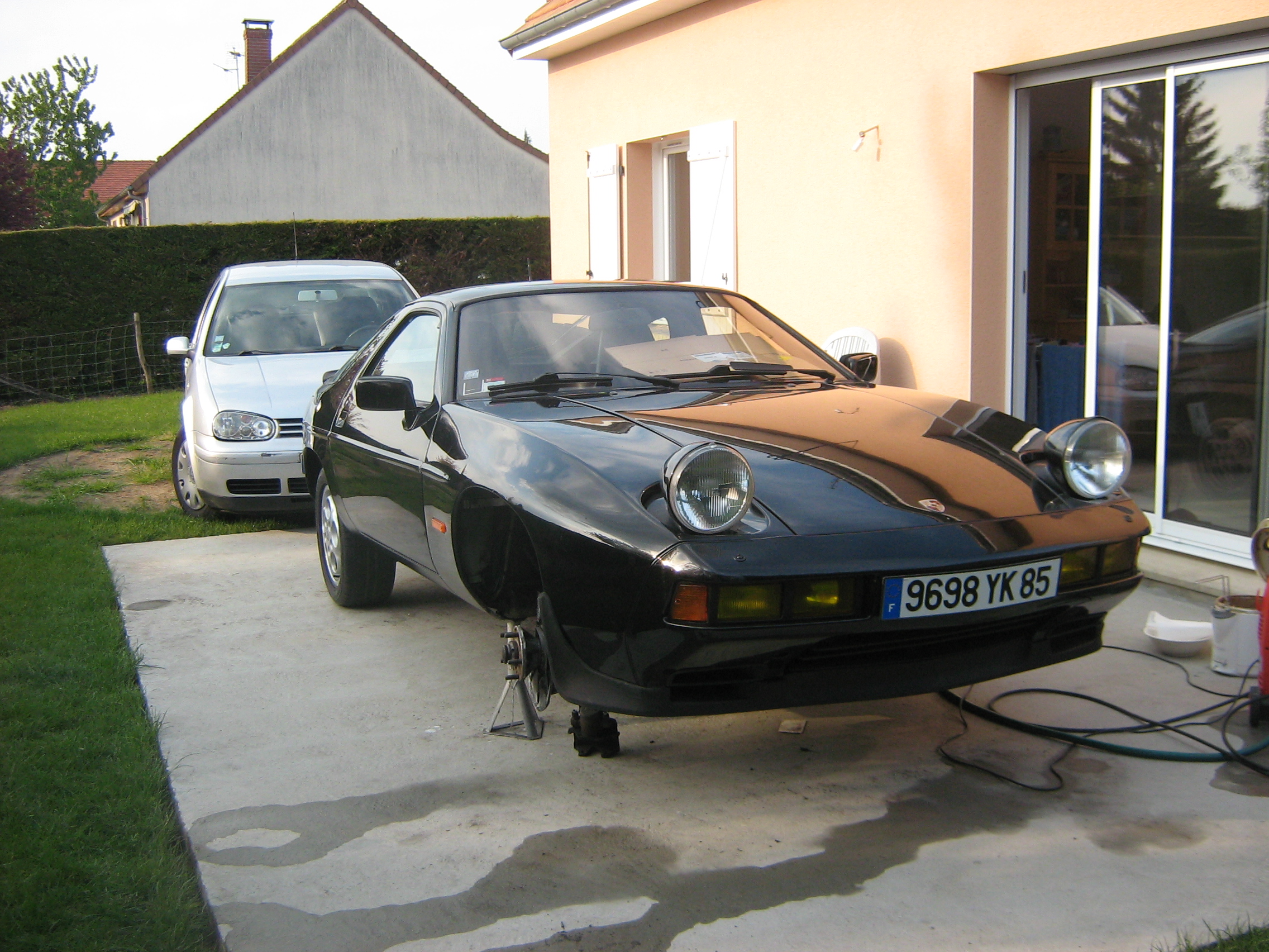

Message par jig928 » ven. 7 mai 2010 19:39
tite photo de la remise en etat de la belle , derniere photo l'interieur qu'elle avait quand je l'ais acheter maintenant elle est en full cuir plus de sky mais les meme motif
