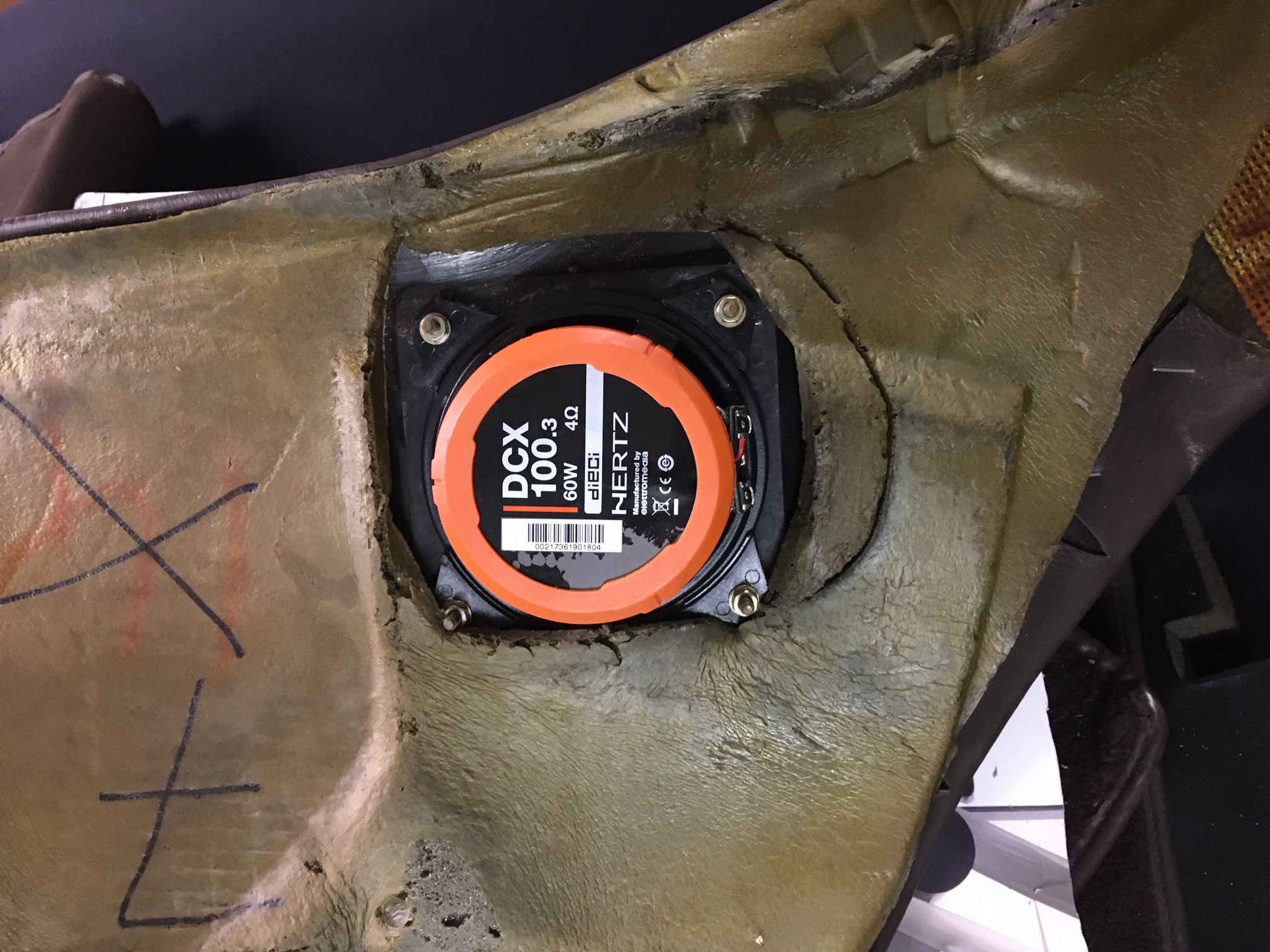

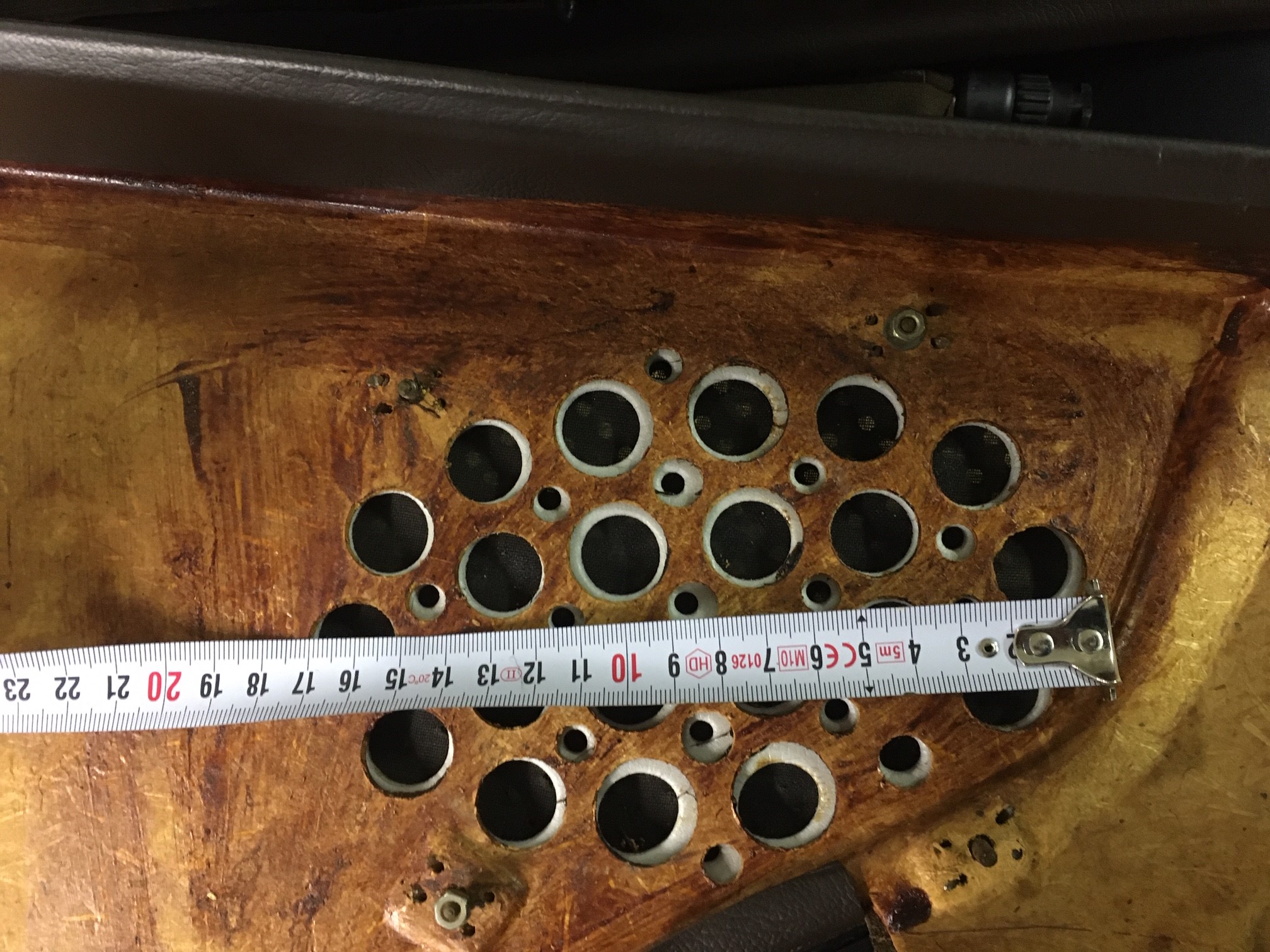

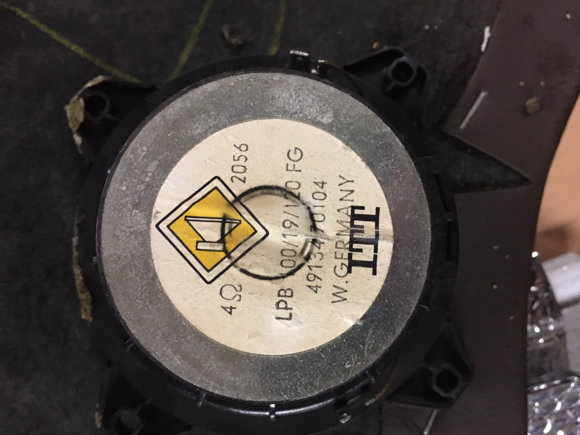

Topic author - Messages : 502
- Enregistré le : mar. 3 nov. 2009 23:13
- Alias : Becaze
- Auto : Porsche 928 S2 Blanche 1986
Triumph Bonneville 1969 - Localisation : 91
Re: Haut parleur Arrière
bonjour
voila travail terminé
démontage des portes et panneaux arrières afin de remplacer les HP d origine
donc la bonne nouvelle est : c est désormais terminé( le démontage des panneaux arrières est pas facile j ai trouvé , notamment les deux vis CHC qui maintiennent le dosseret du siège) mais la mauvaise est : le son est très très bof ...
et pour cause
a l arrière , les HP sont en 10 cm , rond ,et pas moyen de mieux faire
mais à l avant , pas mieux , , 10 cm , le 13 ne passe pas en profondeur , obligé de monter des HP de tableau de bord
coté marque, j ai eesayé de trouver ce qu il y a de mieux , mais avec la profondeur possible , il n y a rien !
J aime bien ma voiture mais il faut reconnaître que l option Hifi etait sans doute à recommander à l époque , son ancien acheteur n aurait pas du faire cette économie
ci apres qq photos des HP montés
b
et pour cause
b
