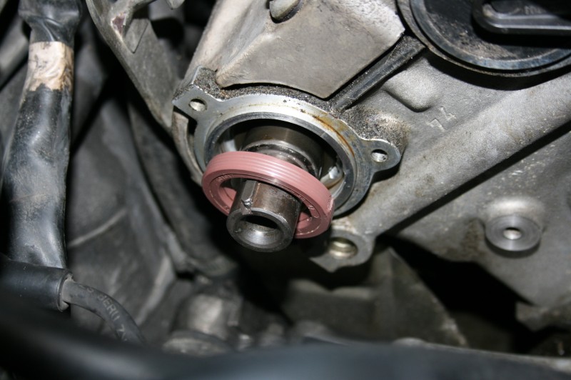

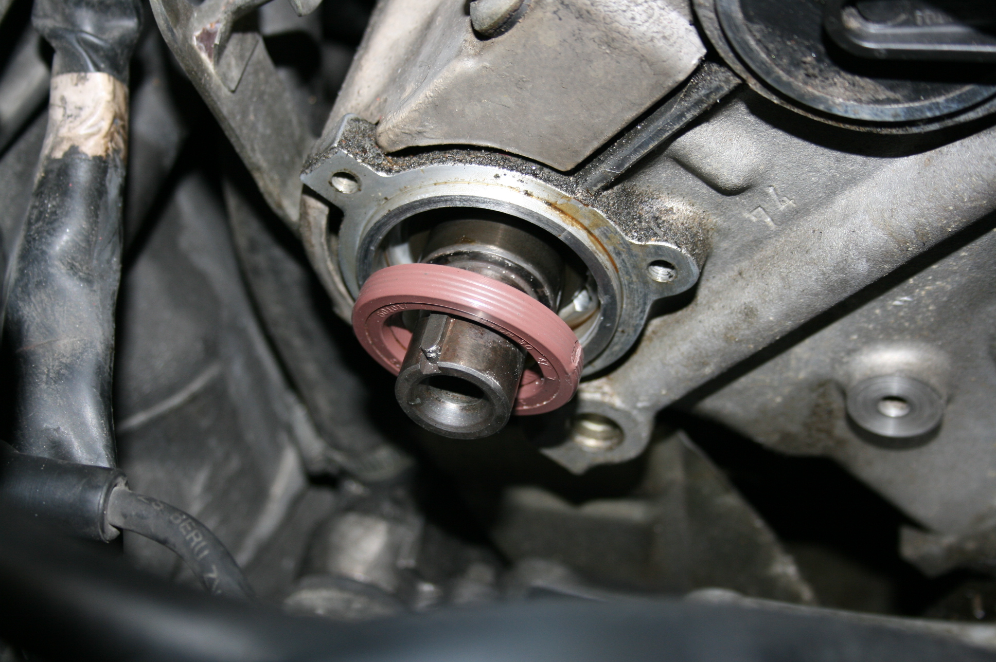

Quelques nouvelles du front où les réparations et mises à niveau vont bon train.
Pour la clim un frigoriste l’a rechargée sans problème puisqu’il n’y avait pas de fuite et que le compresseur fonctionnait

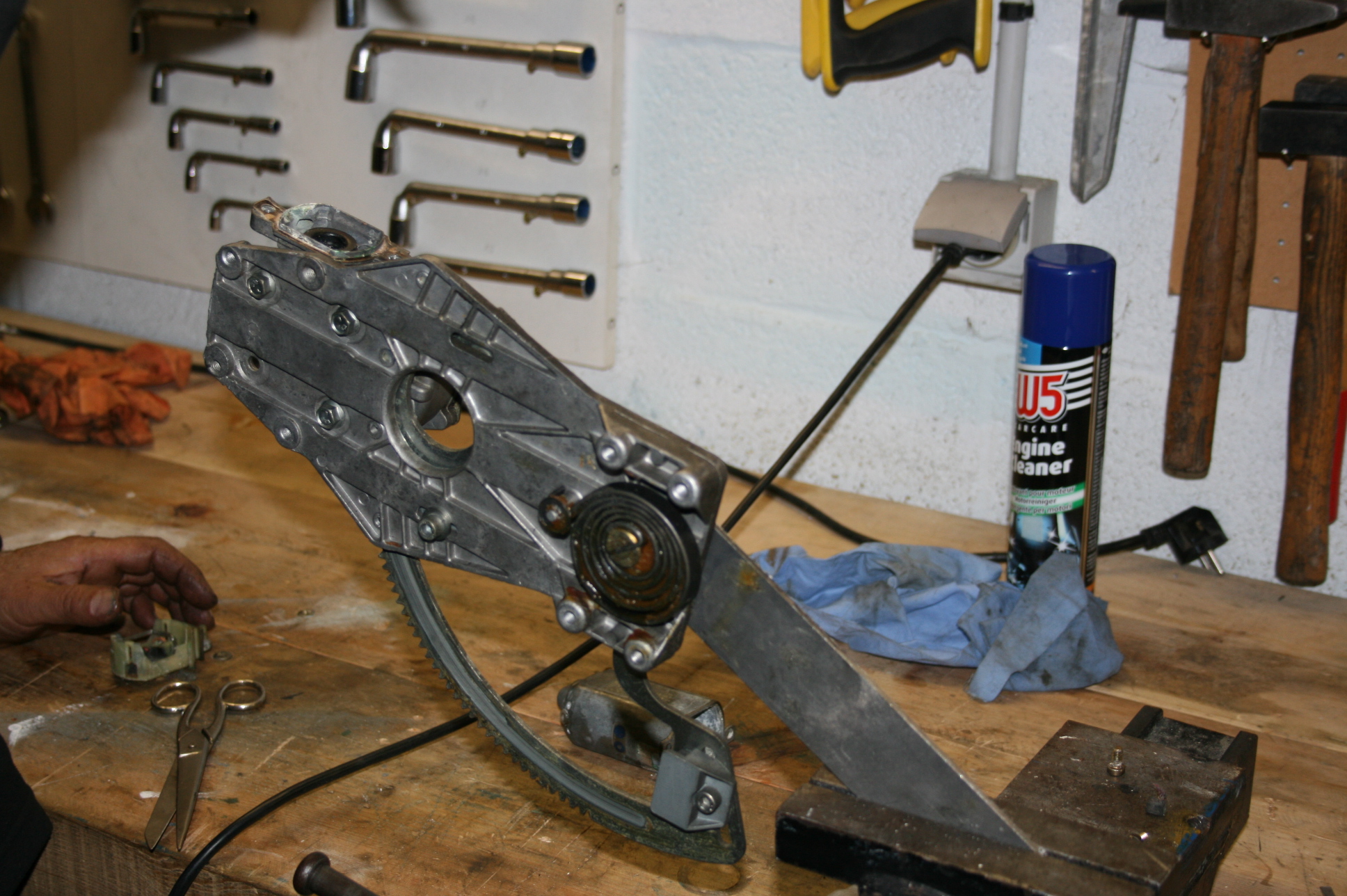

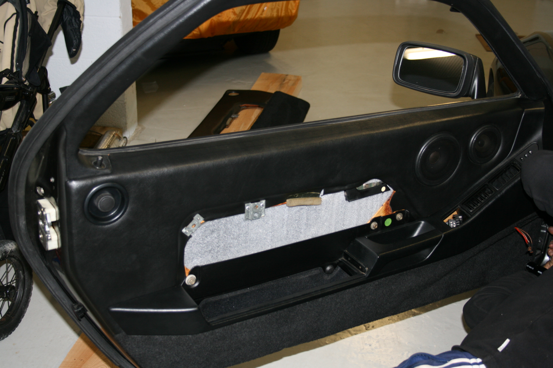

Pour la vitre passager une réparation à moindre coût à condition d’être bricoleur .En fait avec le temps le charbon de crémaillère et les soudures étaient corrodés.Réparation en récupérant le charbon d’une vieille perceuse qui était bonne pour la casse .Bien entendu démontage complet des portières avec remise à niveau du circuit électrique, Des serrures, pose dun voile en polystyrène pour l’étanchéité.

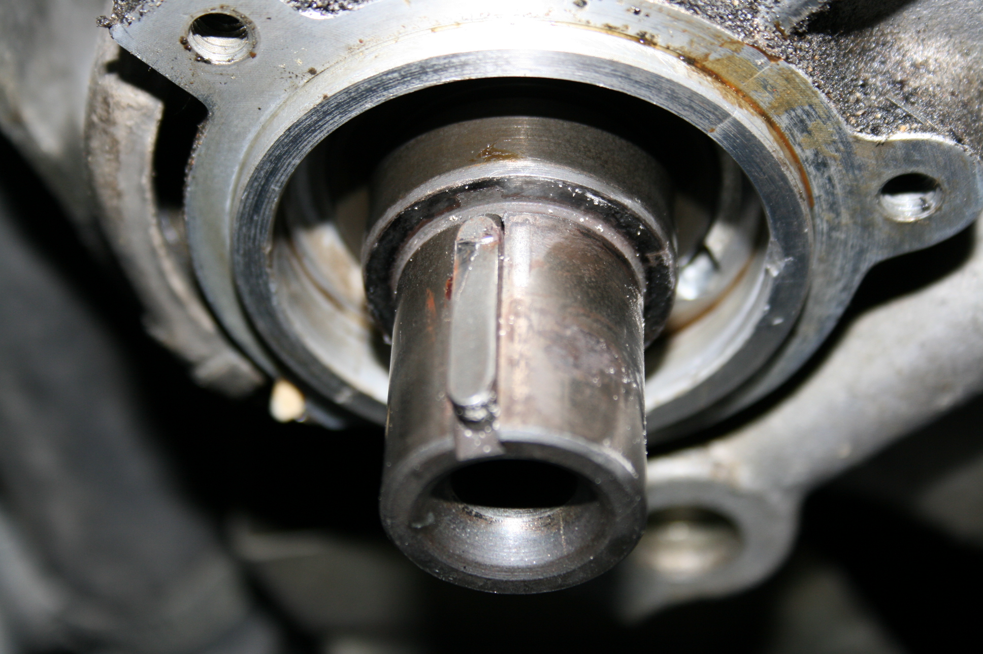

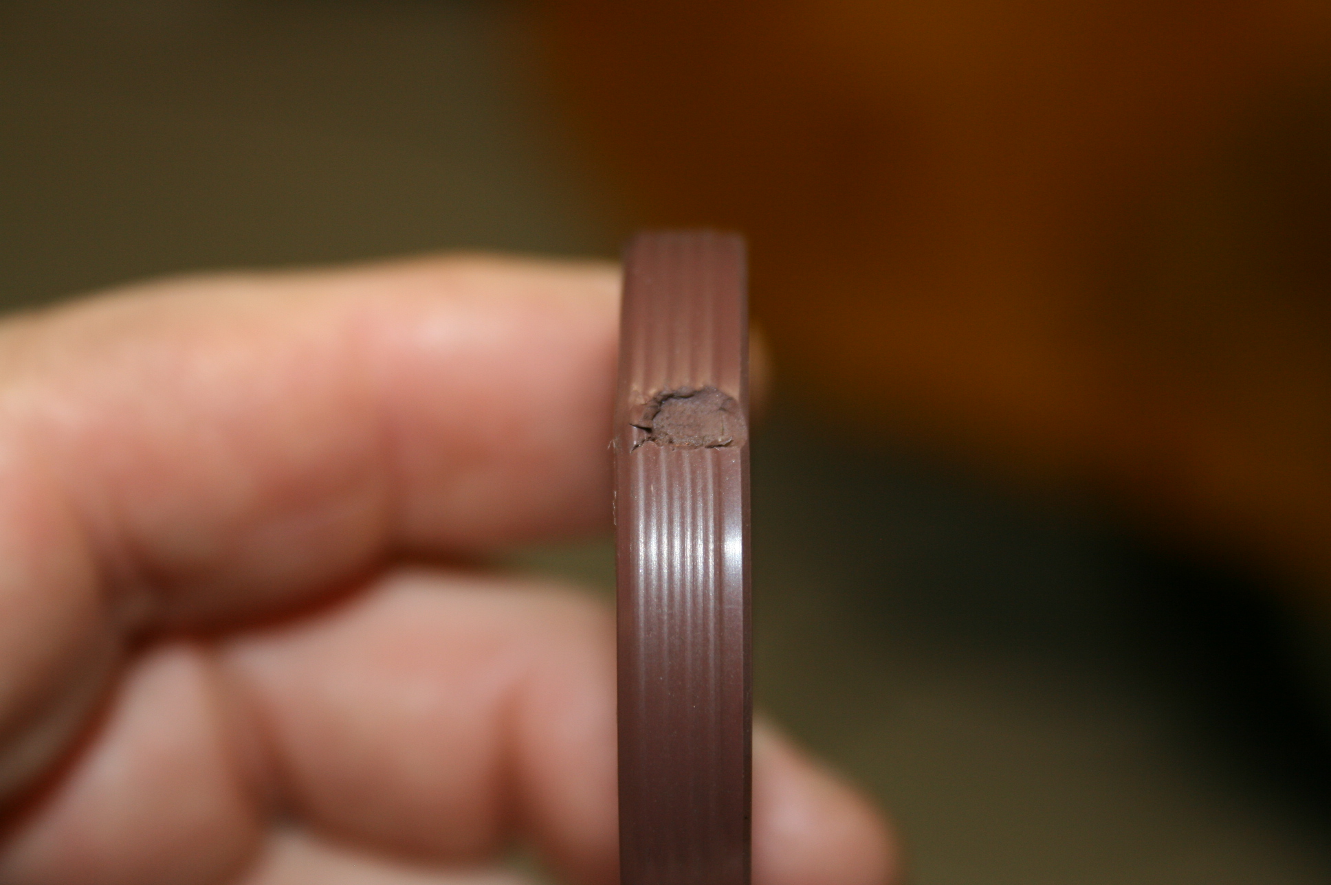

Ensuite autre travail important :déterminer l’origine d’une fuite d’huile .Travail compliqué s’il en est .Nous pensions qu’il s’agissait d’une fuite au cylindre du galet tendeur alors qu’en définitive la fuite se situait au joint spi à la sortie de l’arbre à came .Le réparateur précédent avait sans doute voulu sortir le joint avec un outil inadapté et avait au passage endommagé la cage .En réinsérant le nouveau joint il l’avait à nouveau détérioré .Avec les 2 démontages successifs et la remise en état :3 jours de travail
Et maintenant un grand chantier pour remettre le PSD en marche mais là ……c’est assez insoluble
Je vous joins quelques photos pour agrémenter le commentaire
A bientôt

Dans un reportage sur le sujet, il était expliqué qu'en plantant une ou deux vis (voire plus) au cœur du joint, sur le pourtour, on arrivait à l'extraire en tirant sans endommager la cage en métal.
J'ai aussi démonté la portière passager pour une panne du moteur de lève-vitre sur ma GT de 90.
Les 2 bornes de contacts extérieures étaient pleines de "salpêtre"...
J'ai brossé les bornes, ressoudé une partie qui faisait défaut dans le moteur, et branché le moteur sur un tranfo 12V continu.
MAIS : le moteur tourne par à-coups d'un angle d'environ 140°.
Autre remarque : si je branche l'alim 12V sur la borne de manière "pas catholique" c'est à dire sans contact franc (arcs électriques à l'appui), il prend de l'élan, je branche alors complètement la borne et là : le moteur tourne parfaitement.
Alors voilà ma question : Est-ce normal ?
Le circuit électrique de la 928 fera-il tourner ce moteur mieux que mon alimentation ? ou y'a t'il encore quelque chose à réparer sur ce moteur ?
Merci pour les conseils !
Igor - 928GT 90'
Surtout ne pas goûter aux V8 sinon : condamné

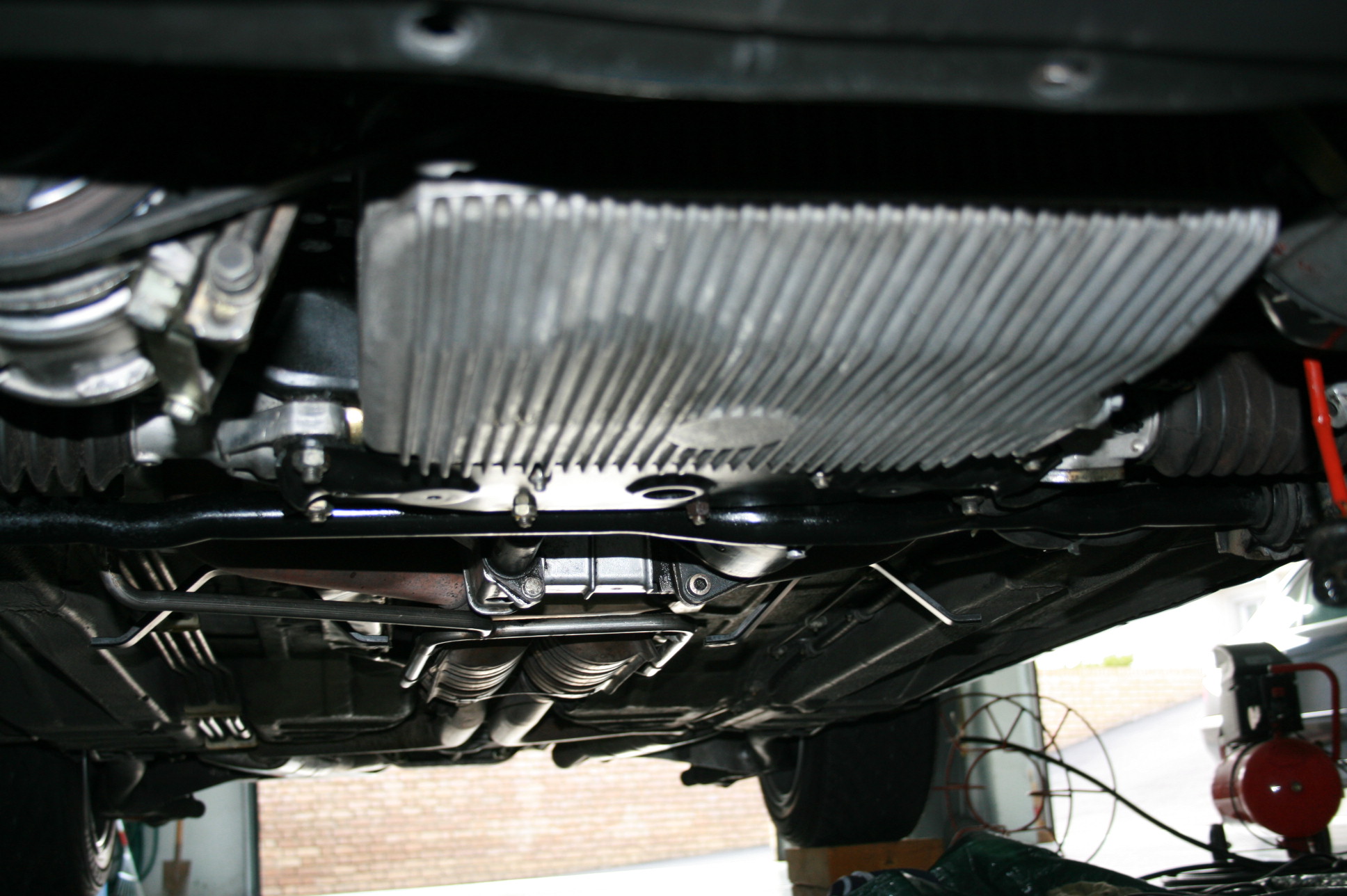

Antho quelques photos pour le plaisir des yeux .
