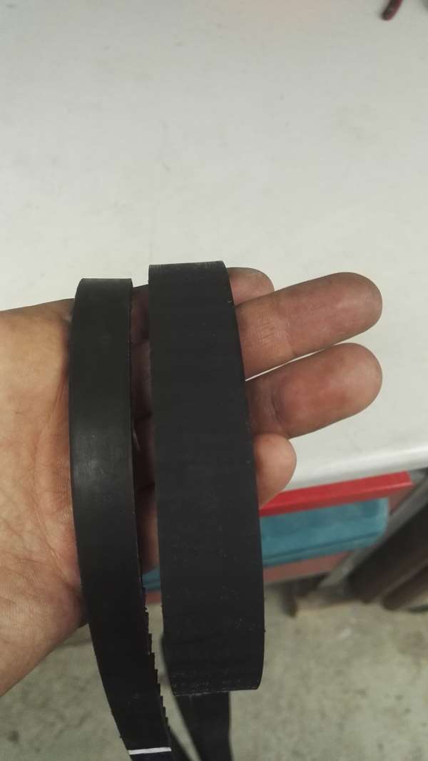

Vérifie la courroie qui relie les deux têtes d'allumeur : c'est une panne courante sur les S2
Chapeau pour ce diagnostic Chax !!! :bravo: ... La S2 est mon modèle de prédilection, mais ne pariais franchement pas sur cette de panne :oops:

la courroie de distri avait sauté pcq plus assez "grosse" !
du coup distri complete ! mon cadeau de noel...

tictac a écrit :
lun. 17 déc. 2018 17:09
Plus assez grosse comme ça :lol: :best:
