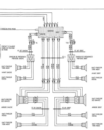

Comment allez-vous alimenter les 6 groupes de HP sur une voiture avec 10 HP??
Si cet appareil n’a de pas de « line output » impossible d’alimenter l’ampli à côté du passager.
Et il n’a certainement pas la fiche DIN ronde pour a) commander l’ampli et b) apporter les signaux audio.
Donc… ….
Pas certain que ce soit un bon achat pour une voiture avec 10 HP.

ou sinon cela veut dire recabler tout ! en éliminant l'ampli au passage ...

Tu parles pour une voiture avec 10HP Bertrand?
Si oui, recâbler le tout, pourquoi pas, mais un ampli il te faudra vu que la radio n’a que 4 sorties puissance et il en faut 6 pour alimenter les 10HP.
Si tu parles pour une voiture avec seulement 6HP, pas de problème :bravo:
S’il y a moyen de mettre un filtre 3 voie tout près du HP des graves, il y a moyen d’alimenter les 10HP avec une radio avec 4 sorties.
Chaque sortie arrière de la radio sur un filtre 3 voies, puis chaque HP arrière sur une sortie du filtre… … …

4-Channel Preamp-out (4V) & separate subwoofer output
Il suffit de raccorder 2 des 4 sorties preamp vers l'ampli d'origine via un adaptateur rca/din et le tour est joué

:merci: chax, j’avais loupe cette spécification :cry:
Reste plus qu’ rajouter un petit relais pour allumer l’ampli parce que maintenant c’est la radio qui allume l’ampli quand on allume la radio.
Petit à petit on y arrivera… …
