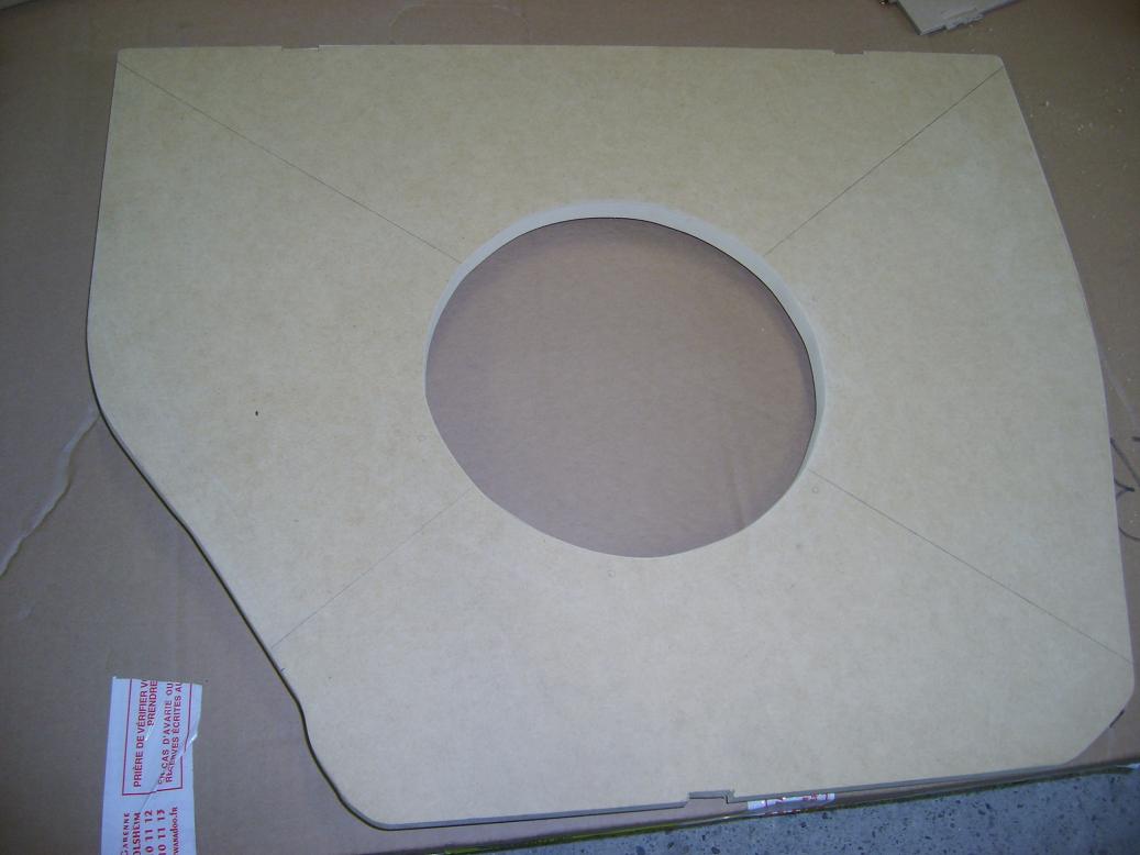

Question subsidaire en plus de celles d'aspic : en quelle matière est faite la planche?
Sur la mienne, celle d'origine était complètement détruite. J''en ai redécoupé une dans du simple contreplaqué et je n'ai aucun problème de solidité (même sans pieds), mais je me demande si c'est ok en terme de sécurité (en particulier resistance à la chaleur, au feu, etc.. même s'il ne me semble pas que ce soit une zone particulièrement à risque).

le matériau utilisé est le médium , tres rigide , compact et antifeu ! cette matière est en fait une aglomération de particule de bois ; carton et résine , la finition du produit est tres bonne !

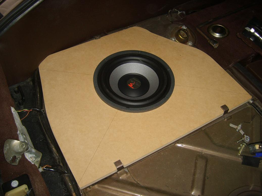

Message par lionelr » mer. 16 sept. 2009 17:21
découpe de l'emplacement du sub et montage à blanc
lionelr
Messages : 1109
Alias : CS
Auto : 928 s4 auto
ds 19 1965
jaguar xjr supercharged 1998
jaguard xj6 s1 4.2l auto 1970
jaguar xj6 s1 2.8l meca 1970
sm carbu 1971
xm v6 24 exclusive
Re: 928 s2 : équipement audio
Message par lionelr » mer. 16 sept. 2009 18:10

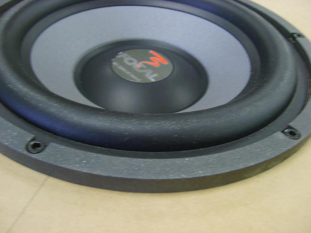

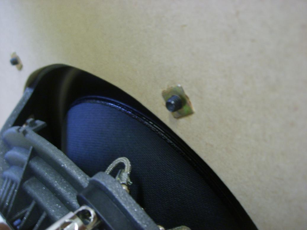

le sub est maintenant vissé avec de la BTR et inserts ,le support sera au final recouvert d'un joli cuir brun assortis à l'interieur de la voiture , même s'il ne sera pas visible , la finition me semble de rigueur ! ;)

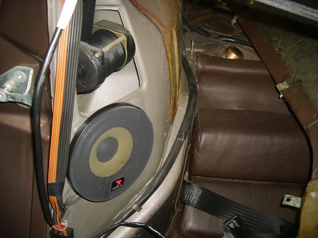

mise en place du hp 130 à l'arrière,une mousse découpée sur mesure au diametre du hp viendra capitoner la zone autour et fermer l'encave de la ceinture pour l'étancheité du caisson , la garniture recouvrera le tout !

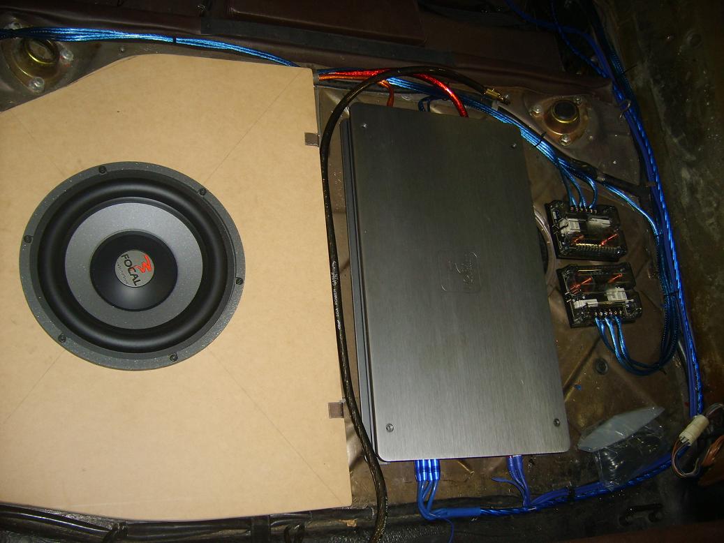

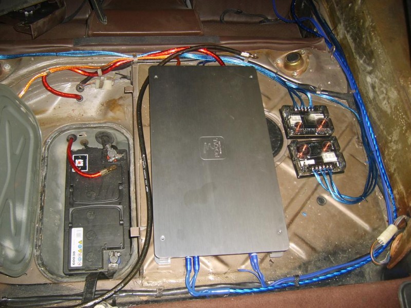

le cablage est bien avançé et même terminé pour l'arriere , l'ampli et les filtres seront ensuite vissés sous le double fond !
Message par chax » jeu. 24 sept. 2009 19:21
Sur les premières photos, je n'avais pas pris concience de la taille de l'ampli : il est monstrueux ! :eek:
