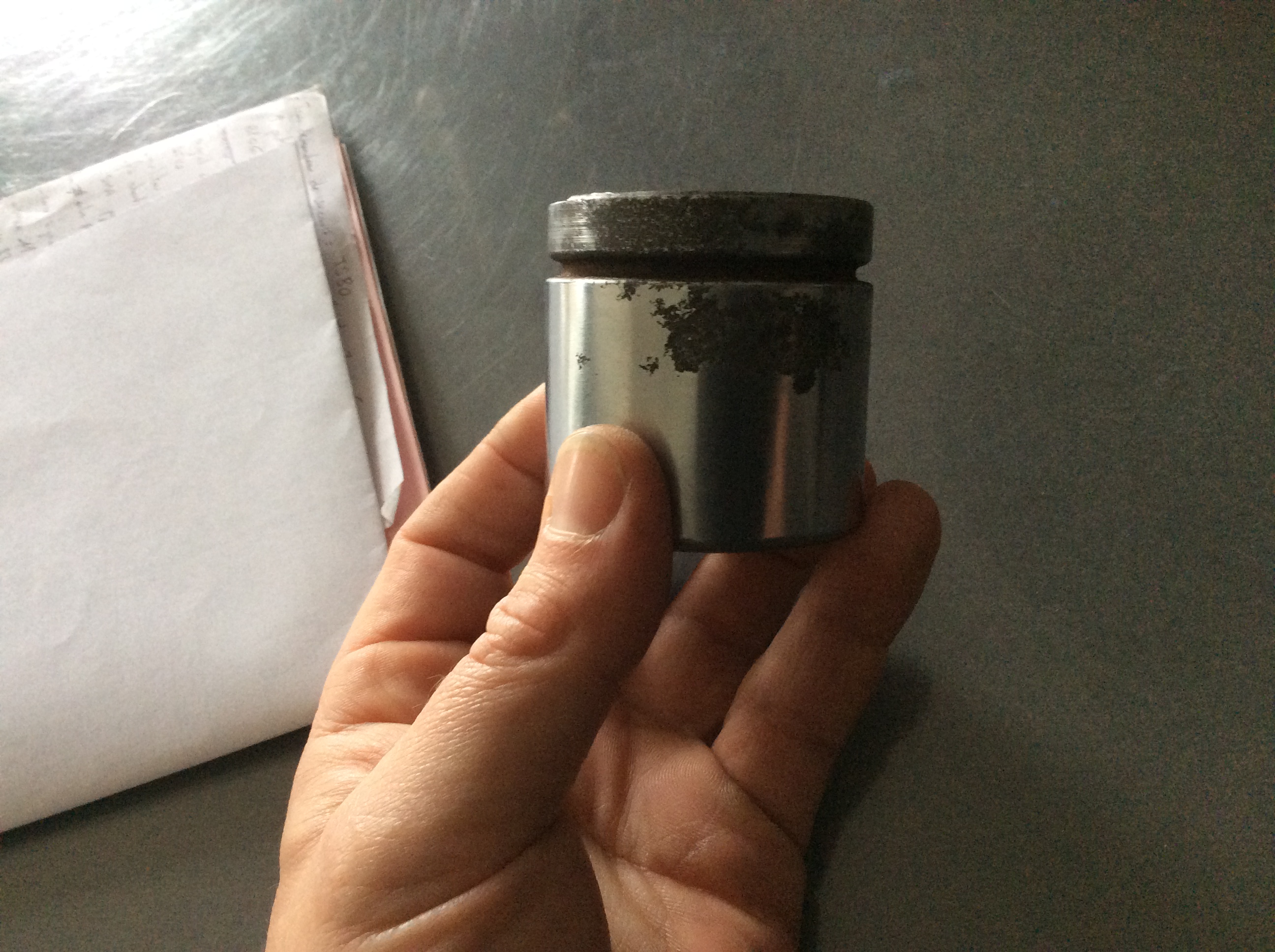

L'étrier droit n'est pas bloqué, donc quelqu'un peut confirmer ou infirmer si dans le cas d'un piston d'etrier présentant des tâches de corrosion celui-ci est bon pour la poubelle svp?

Plus sérieusement: Si tu es en train de démonter tes étriers, vérifies qu'il n'est pas grippé.
Pour les taches de rouille, tout dépend si c'est superficiel ou non.
si les pistons ne sont pas grippés, essaye après nettoyage de voir si ça coince ou pas et après tu remontes ou change.... :vroum:
C'est plus pour la sécurité qu'autre cose.
Bon courage Hervé tu arrives au bout! :vroum: :vroum: :mrgreen:

Le piston rentre à la main
Le graisser avec un produit dédié et pas autre chose
L'oxydation est normale, à condition qu'il n'y est pas de creux.
Tu peux le passer au papier à l'eau 1200 avec du WD 40.

J'ai poncé mon piston au 1000 à l'eau
C'est quand même bien piqué, que penser du résultat?
Piston intérieur diam 40, diam ext 54mm
Quelqu'un a un plan pour acheter 2 pistons neufs? Et pas cher? :sweat:

Bon j'ai trop de doutes quand même
L'ami Oscar... En vend, donc j'en ai commandé 2, comme ça ils seront neufs
