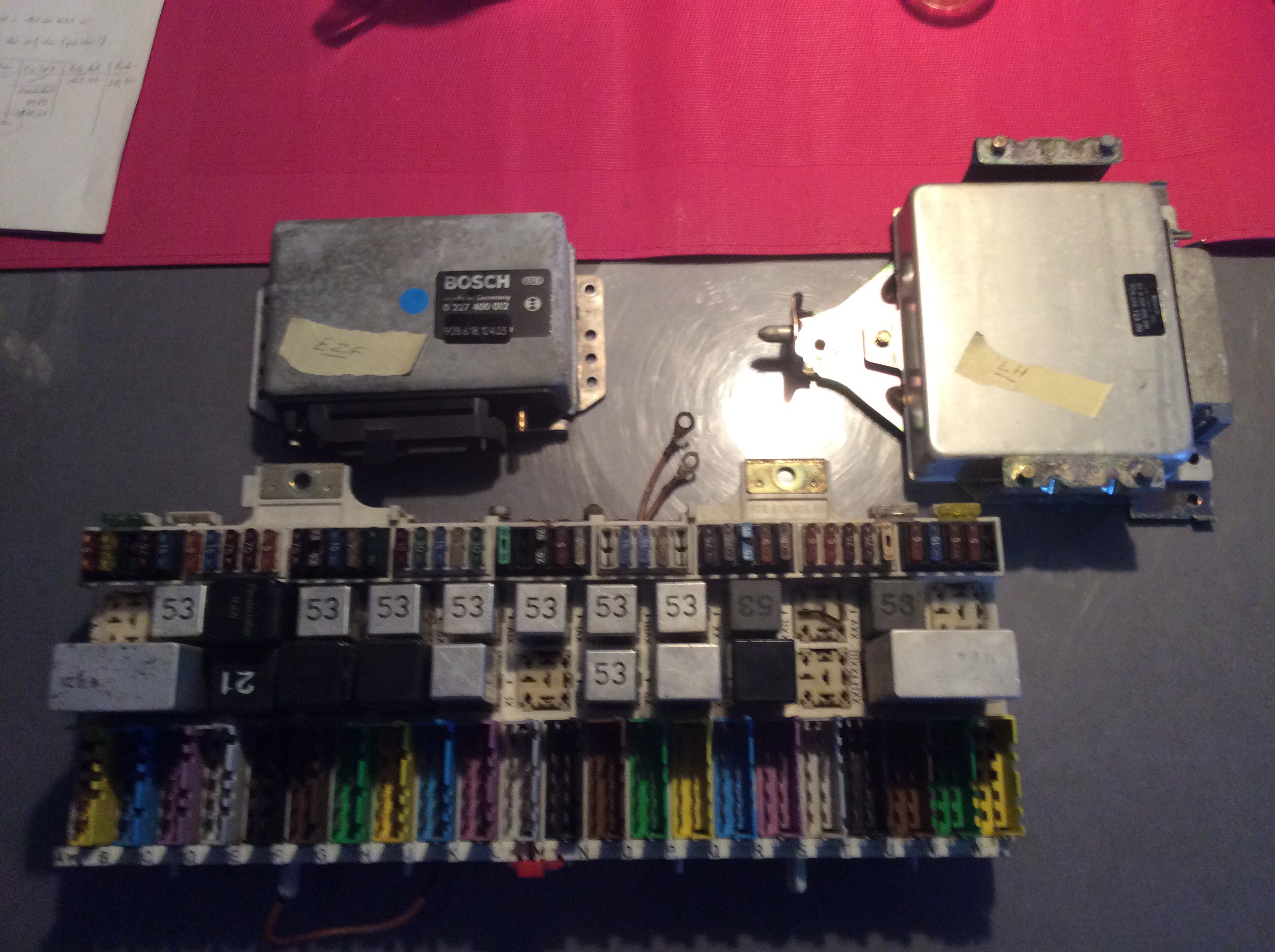

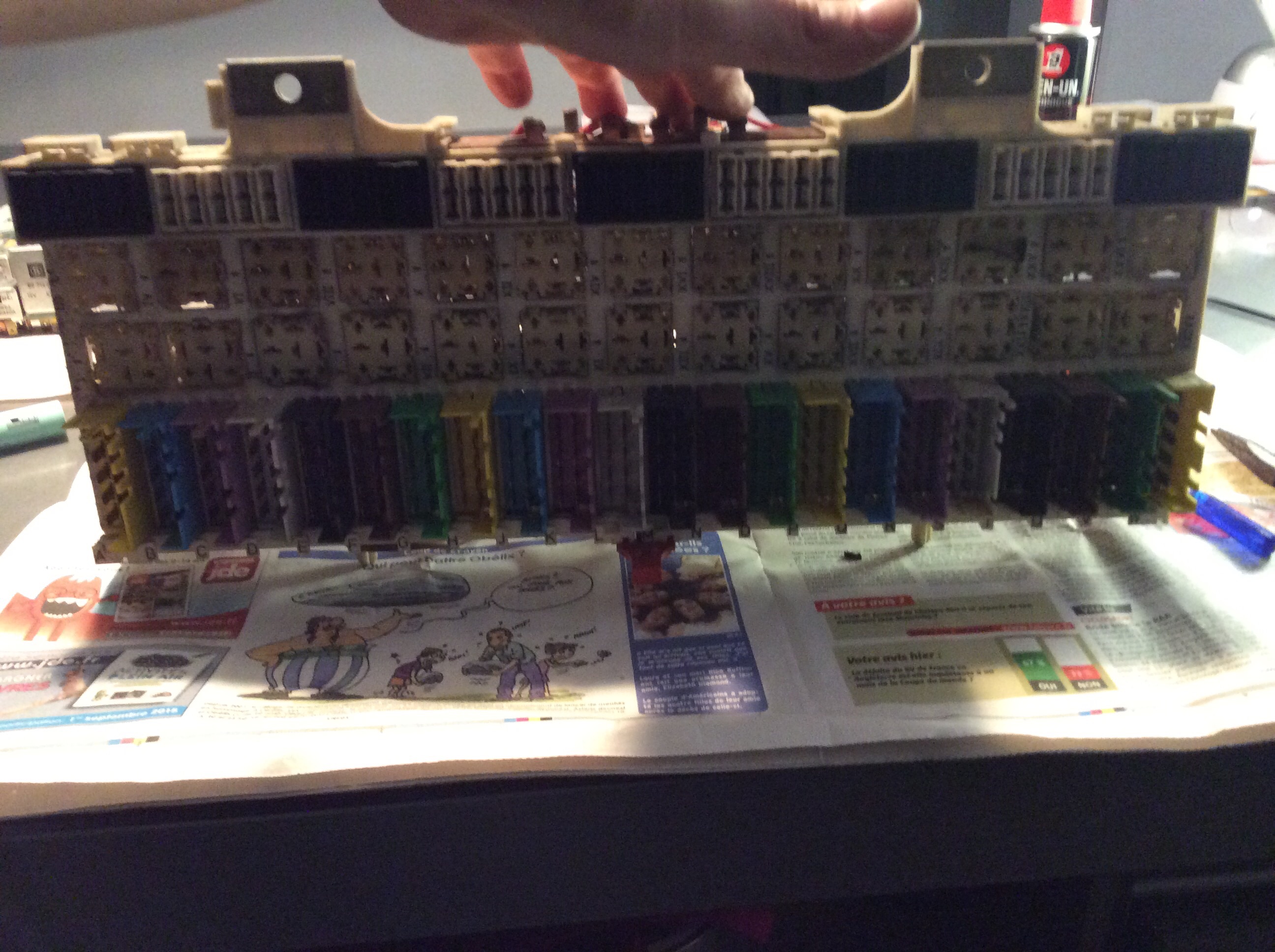

Fusibles ôtés, ils passent mais il faut frotter un peu avec le testeur sur certains, ils sont un peu "granuleux", je vais donc faire la liste et tous les remplacer, c'est plus sûr.
J'ai la ref de mon tableau électrique, 92861010509, est-ce le bon pour une 01/85?
Je vais blinder chaque borne de nettoyant contact et frotter au papier de verre toutes les cosses de chaque relais, sans oublier la grosse plaquette en cuivre qui répartie les 5 alimentations en + sur le tableau.
Je testetrai aussi les relais (que les 53 car les autres je ne sais pas comment faire....)
J'ai beaucoup de relais 53, est-ce normal? Car j'ai l'impression qu'il ne devrait pas y en avoir autant, vu le plan elec, si ce que je dis est exact, quelqu'un aurait-il un plan pour des relais?
Merci à vous
Hervé

Message par hajumar928 » mer. 2 déc. 2015 23:05
Les 53 il y en a pleins, désolé j'ai une S4 pas le même tableau je suppose.
