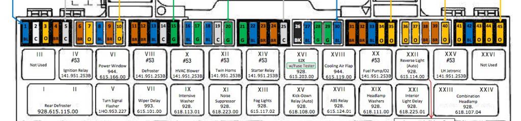

Louaque, la photo qui est mise juste avant n'est pas pour une S2 de 86.
Pour une S2 de 86 la relais de la pompe à essence est le nr XX (=20) et le fusible est le nr 42 (15 A).
Il pourrait bien y avoir quelques soucis indépendants dans ton cas.
