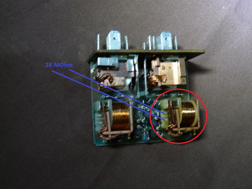

Merci, j'avoue avoir choisi la facilité en vous posant la question pour éviter de me taper le schéma... Mes phares ne veulent plus du tout s'allumer!
Je viens donc de regarder le relais (XXII & XXIV) et mes phares s'allument lorsque je force l'un des 4 relais, celui prenant la "puissance" en entrée "30"... J'ai l'impression que sa bobine est coupé car je trouve quelques Mohm à ses bornes..
Quelqu'un connaîtrait-il une référence de ce petit relais (ne me dite pas 92861810701..Lol) ou ce qui alimente cette bobine?
Merci

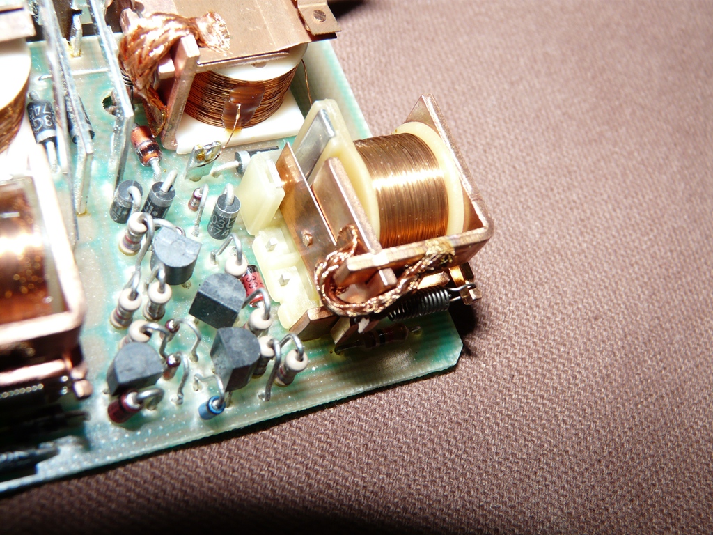

Topic author - Messages : 85
- Enregistré le : dim. 25 avr. 2010 22:47
- Auto : 928 S4, 944 S2, 931, 924S LeMans, 924 Martini
Re: Problème de "phares"..
Je suis impressionné par la rapidité du fofo!! Voici le relais incriminé?!

Le sujet a été déjà abordé sur le forum en partie technique pour les membres, néanmoins, voici quelques pistes :
- tu peux utiliser un relais type 53
- tu peux le remplacer par un relais auto de mêmes caractéristiques comme par ex ici

Merci, je vais voir si je trouve un relais comme celui-ci. Décidément, moins je l'utilise et plus les petites pannes apparaissent même s'il n'y a pas de rapport pour ce cas.nav56 a écrit :Le sujet a été déjà abordé sur le forum en partie technique pour les membres, néanmoins, voici quelques pistes :Bonnes soudures

Pareil ^^ j'ai acheté le relais de Conrad, fait la modif et nickel depuis.
