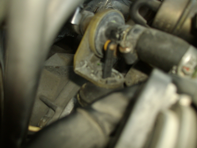

clapet de chauffage !!!

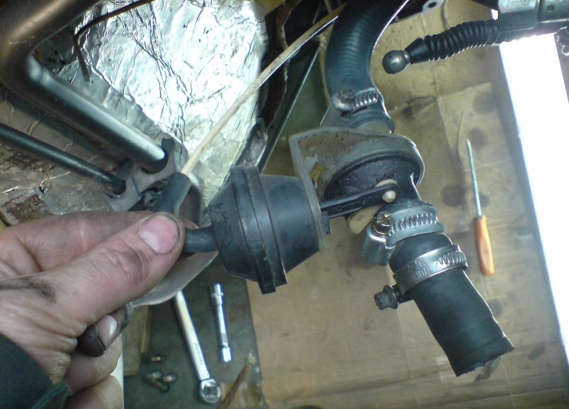

Sous un autre angle, si ça peut aider ...

Cette vanne est disponible chez Volkswagen pour quelques Euros. C'est exactement la même que sur les golfs III. J'en avais trouvé une dans une casse pour 10 euros...

attention les amis, ce n'est peut-être pas le robinet qui pose problème. Ca peut être une fuite quelquepart dans le circuit de dépression des volets de chauffage. C'était le cas sur ma S2.
Sandrine, en dépannage provisoire tu peux desaccoupler le vérin du robinet pour qu'il reste fermé.

bonjour et merci pour ta photo je vien de demonter et je ne c est pas trop dans quel sense le robinet et fermer ou ouvert je pense que lorsqu il et dans la position comme la photo il es ouvert je resent plud de chaleur mais meme dans l autre sens j ai de la chaleur beaucoup moins mais quand meme de la chaleur j ai un autre souci si je tourne ma manette dans la voiture coter chaud ou froid cela ne pilote pas le robinet c est normal ou pas a mon avis c est pas normal mon tuyau de depresion et bien enclencher coter robinet mais apres ou va t il ? dans la console de comande de chauffage je suposse pouvez me renseignez merci a vous tous

en position comme sur la photo le chauffage et ouvert aparament il faut que je change mon robinet pour commencer il ne fonctionne que dans un sens position chauffage sa craint il faut dans la voiture je vais donc le desacoupler et le metre en possition fermer j ai quand meme remarquer quand possition fermer j ai quand beaucoup moins de chaleur mais de la chaleur qui passe quand meme avez vous une solution merci a vous
