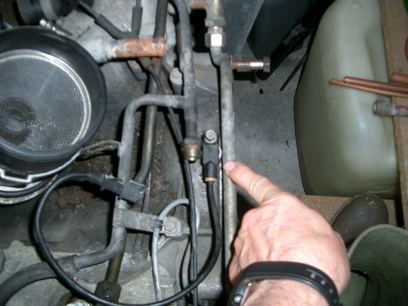

Pouuuahhhh, il n'est pas nickel ton moteur Christian !!! il va falloir nettoyer ça
- Fichiers joints
- CIMG2172.JPG (107.71 Kio) Vu 2536 fois

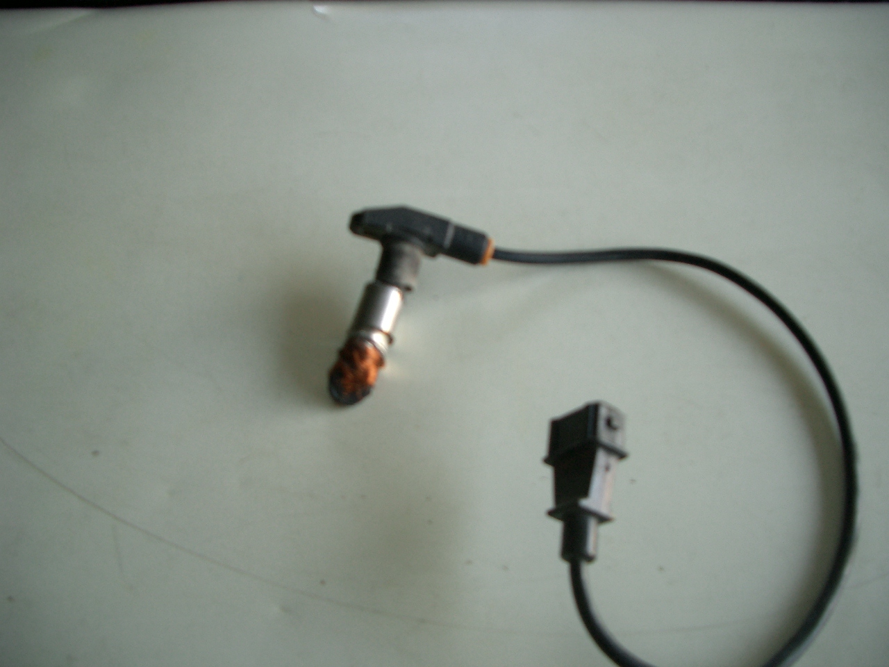

Ah Emilio tu me rassures
Je vais pas te rassurer,impossible de le sortir
,ça c'est fini au démonte pneu,à la scie et marteau + chasse goupille ...et en morceaux
,l'alu était oxydé et soudait le corps plastique du capteur.
Cela doit être rare,jamais entendu parlé,si ce moteur avait été dans la voiture il aurait fallu sortir l'embrayage

Je confirme les dires de Christian, j'en ai bien bavé aussi pour le sortir. Encore plus compliqué lorsque le moteur est en place
Il faut s'armer de patience.

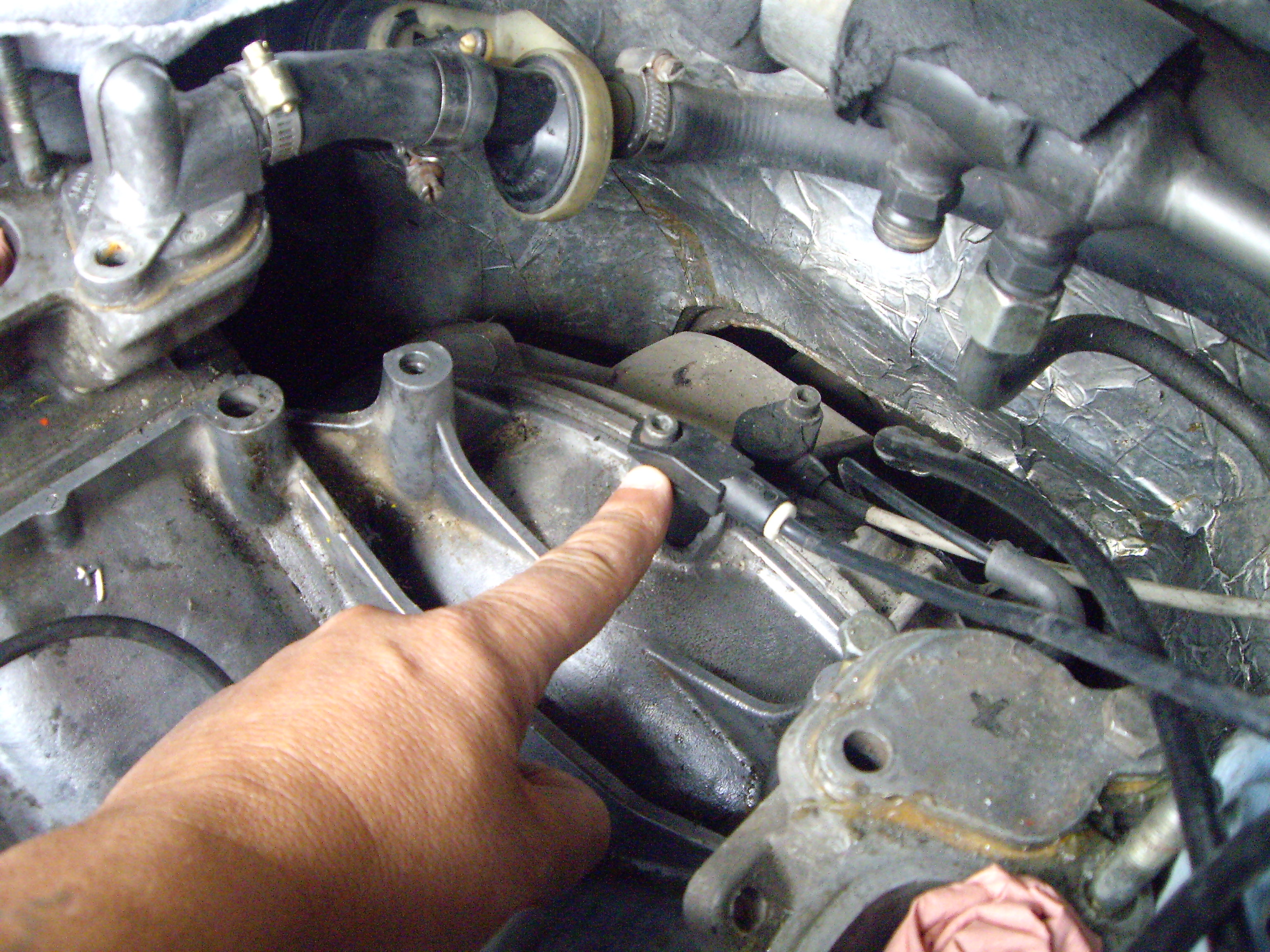

Salut lilian,
le capteur de pmh ou générateur d'impulsions n'est pas sur la cloche d'embrayage.
Sur la cloche il y a le "transmetteur repère de pmh" : qui n'est pas connecter,il doit servir pour tests ou autre ?
Tu as troublé Emilio qui,c'est normal,n'a pas reconnu le capteur
Christian

Salut christian, effectivement le capteur sur la cloche est un capteur de controle et
le capteur d'impulsion est vraiment caché et a l'avant du premier. Par contre pour
le sortir de la fixation pas de problème mais même avec un petit miroir j'ai par encore
trouvé la broche de connection.
