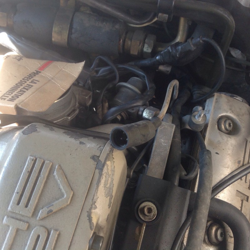

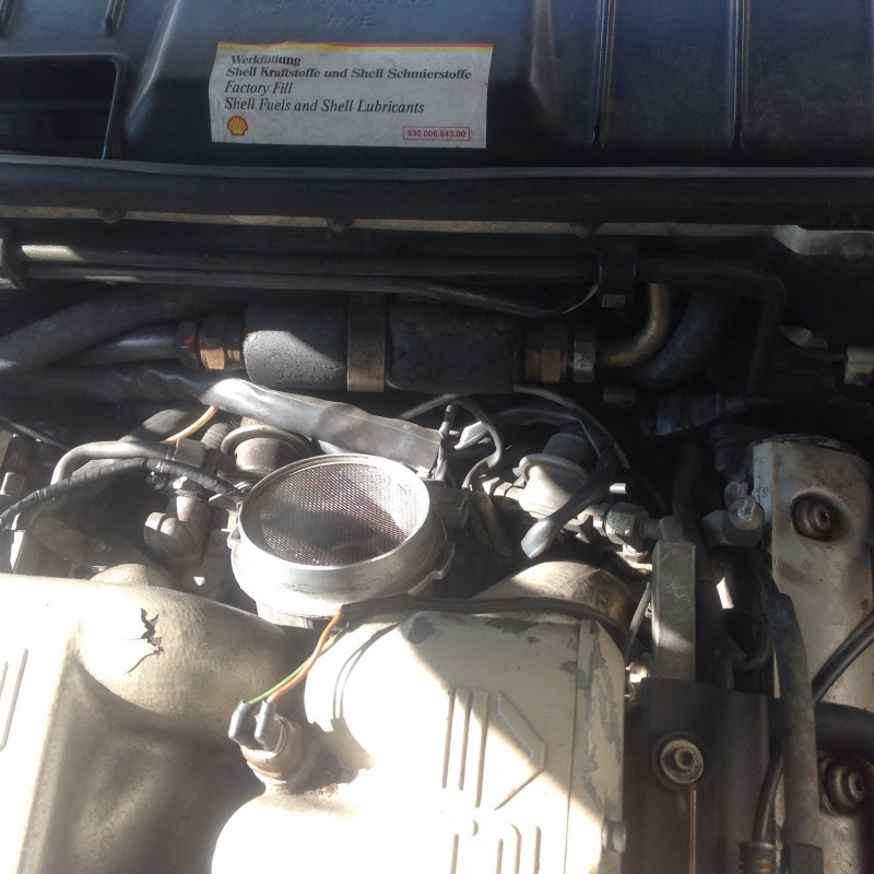

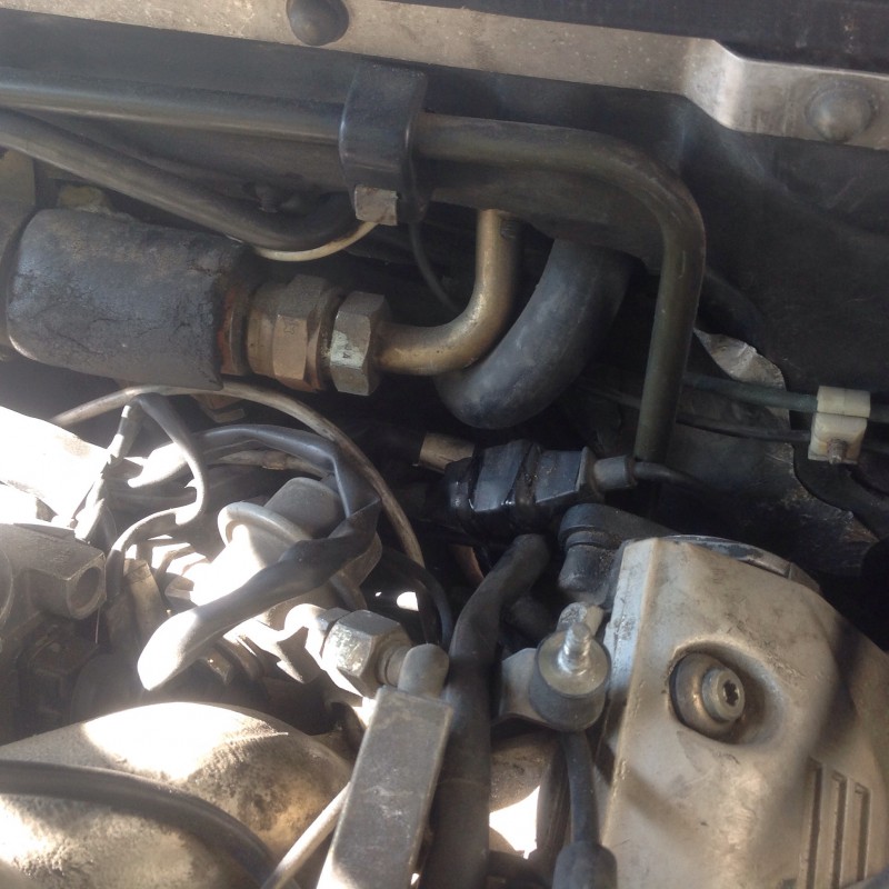

J ai besoin de vos lumières pour changer mon capteur PMH .... Qui tient par du chatterton ....
Le côté prise est très accessible photo1 . Mais le côté sonde est complètement occulté par le débitmètre , que faut il faire ? Le démonter ? Passer par sous la voiture ?
Merci merci Autre question j ai çe fil débranché qui se ballade kesako ?

Oui, il faut tomber le débitmètre! profites en pour vérifier les 2 points de masse qui sont dessous PM VIII et IX. Je te joint un post ou j'avais fait un tuto pour les points de masse :
viewtopic.php?f=42&t=11265&hilit=masse
Et il y a aussi ce post. viewtopic.php?f=37&t=19741
Mais tout le monde n'a pas le même soucis pour le sortir... rassure toi. Mais au aura au moins des infos en cas de soucis.

La prise qui se promène sert pour verifier l'allumage, un truc de ce genre. On la voit sur les modèles 87 et peut-être 88.
