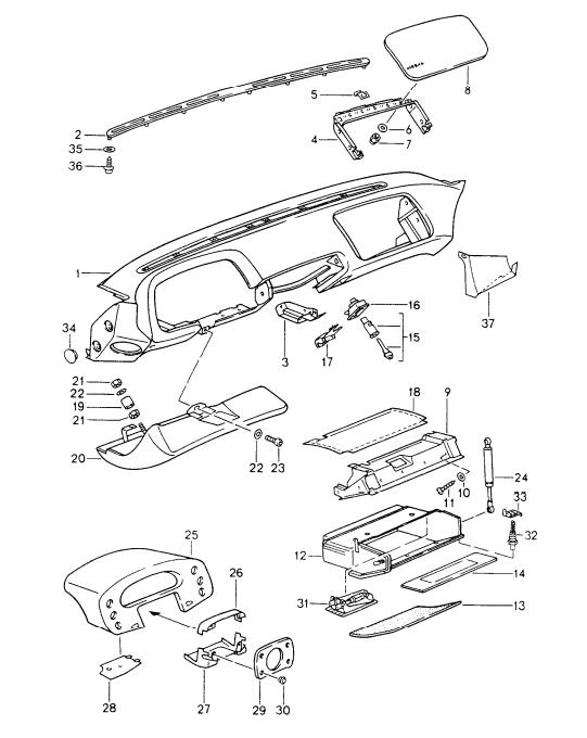

fabien92
Messages : 1484
Alias : Fabien L
Localisation : Nouméa
Re: Pas d'air porte conducteur
Message par fabien92 » lun. 24 juin 2013 23:42
Je pense pouvoir y accéder en démontant la pièce numéro 20. Ca ne semble tenir que par un écrou.
