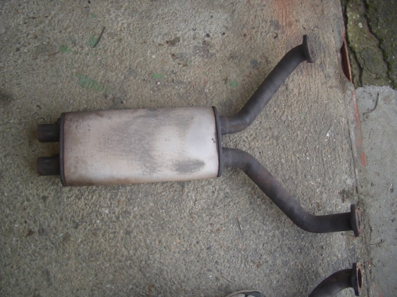

Si, à la sortie des collecteurs primaire d'échappement, il y a 2 tubes en tôle ondulée alors catalysé, si un gros pot de détente alors pas catalysé. Néanmoins, les apparences peuvent être trompeuses.

comme dit par Stéphane, si ton pot ressemble au mien = pas catalysée.
Si tu vois au contraire deux "rondins cannelés" et en plus une prise éléctrique = sonde lambda, tu seras catalysé.
Et si tu vois rien des deux solutions, alors tu as deux tubes qui se rejoignent et c'est un X Pipe(aftermarket).

Et en effet mon pot ressemble à celui de Thierry, donc pas catalysée.
