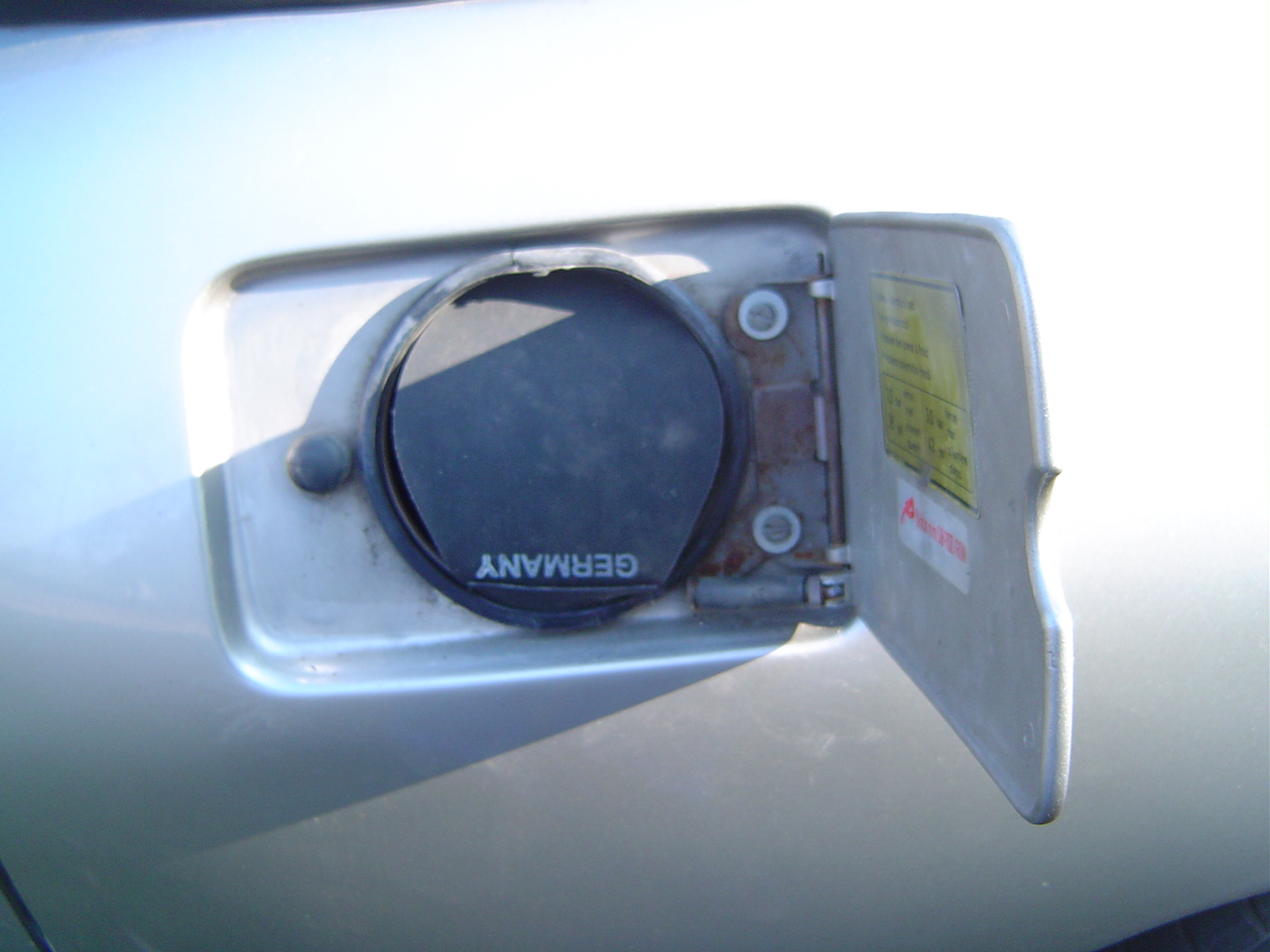

Par contre, je suis étonné de la rapidité et surtout de la disponibilité des pièces comme les fixations du volant ou la patte de la trappe d'essence, je pensais qu'ils me répondraient que ce n'était plus fabriqué et bien si

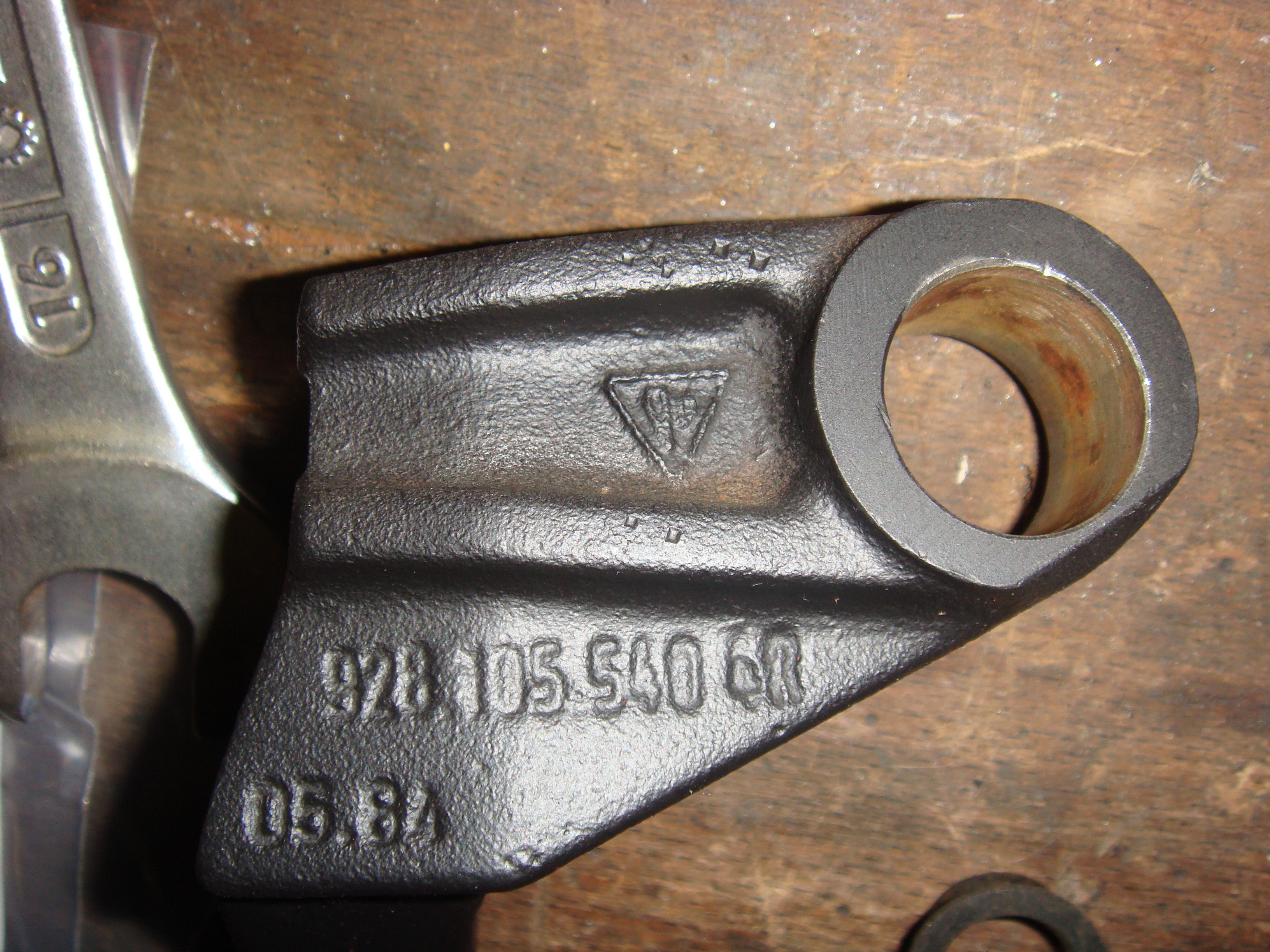

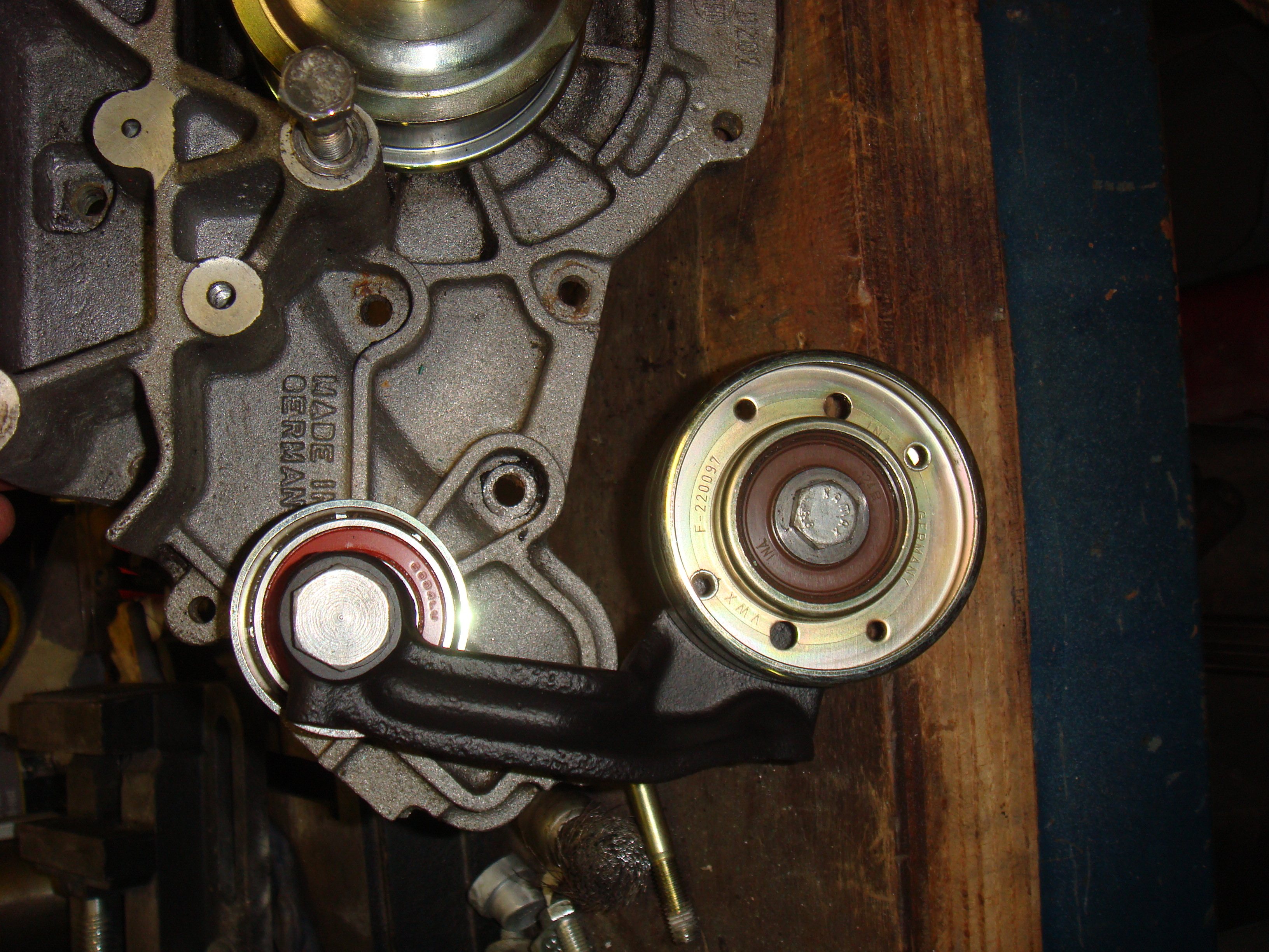

Le support du galet tendeur

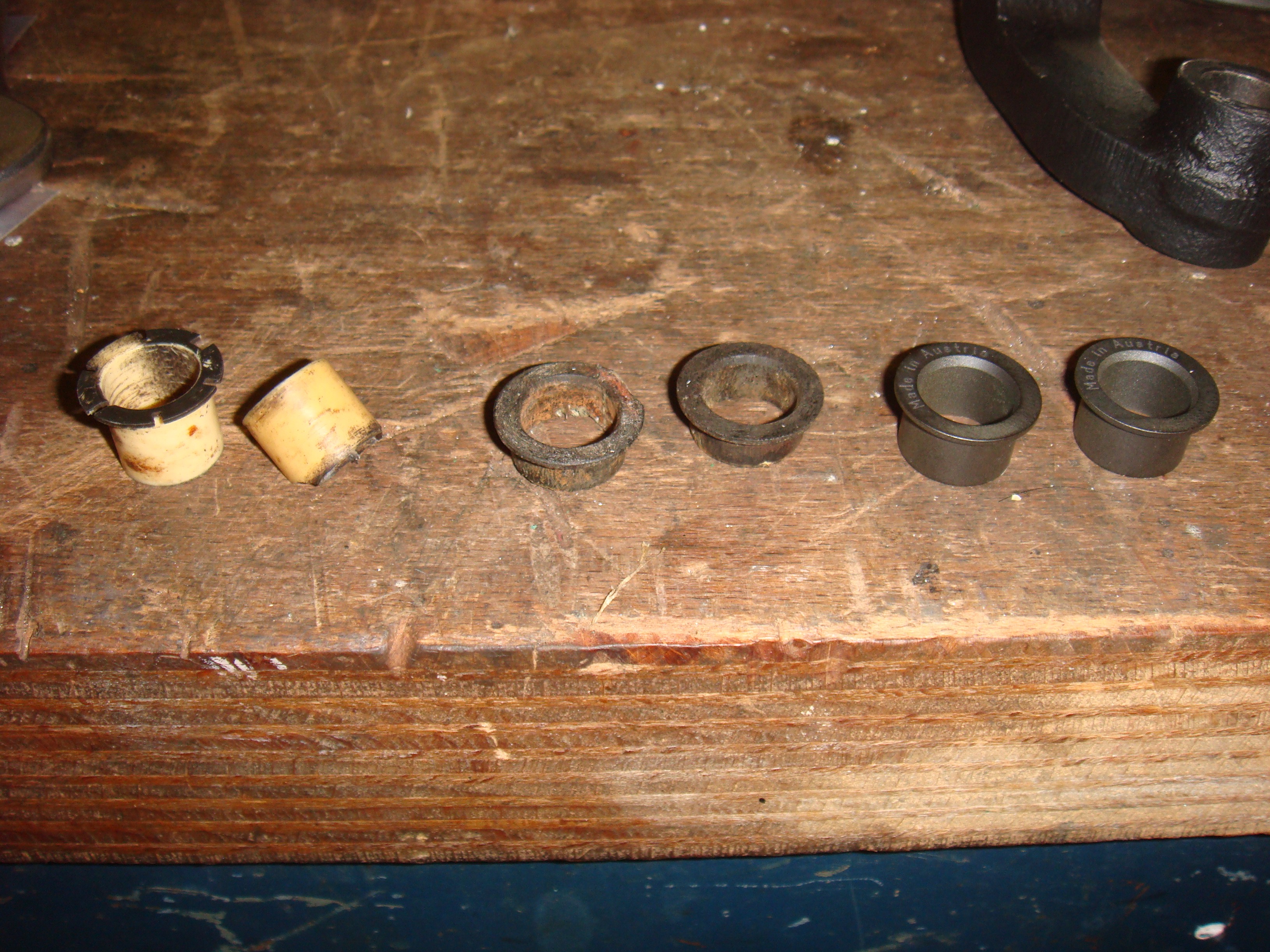

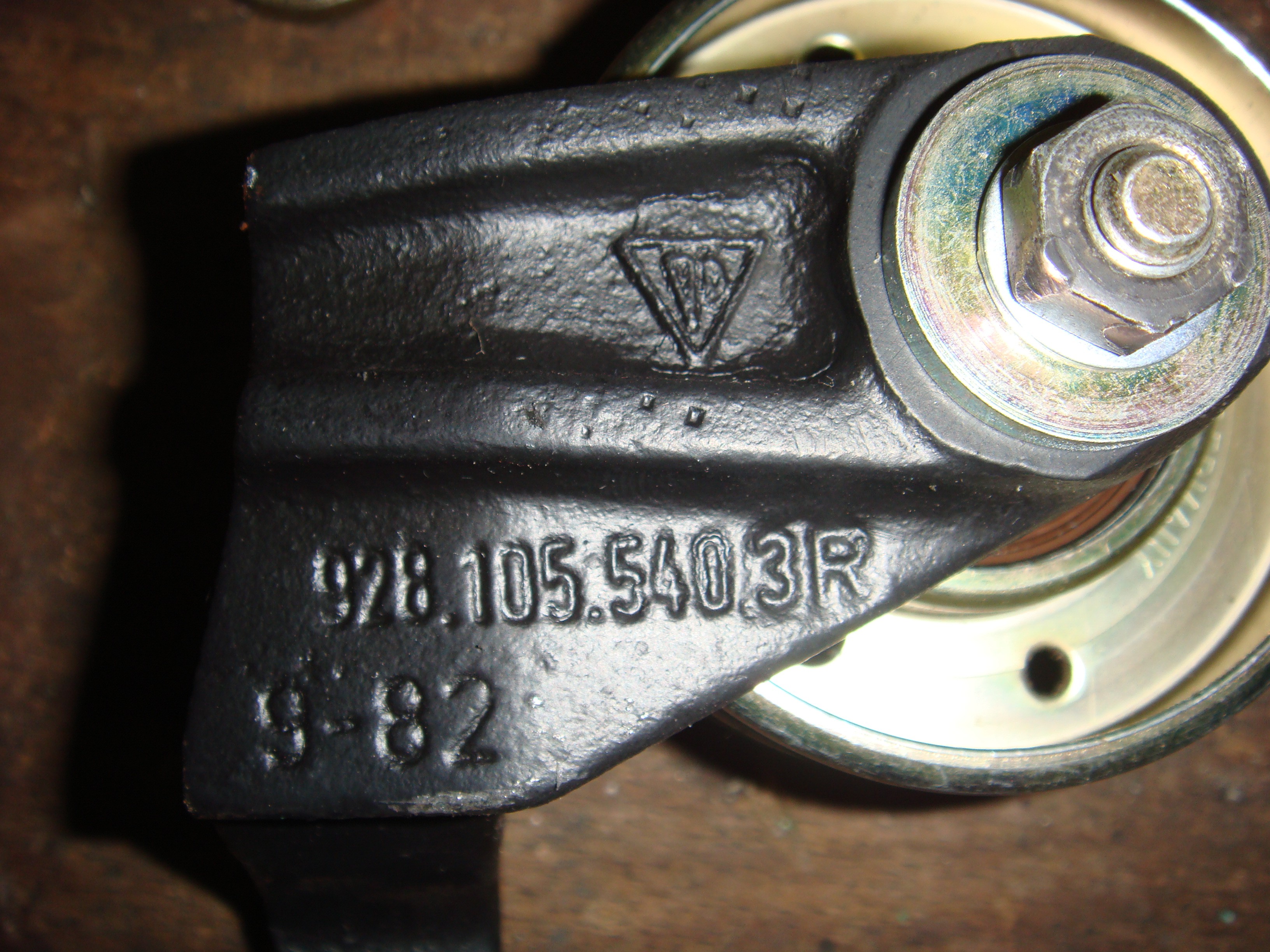

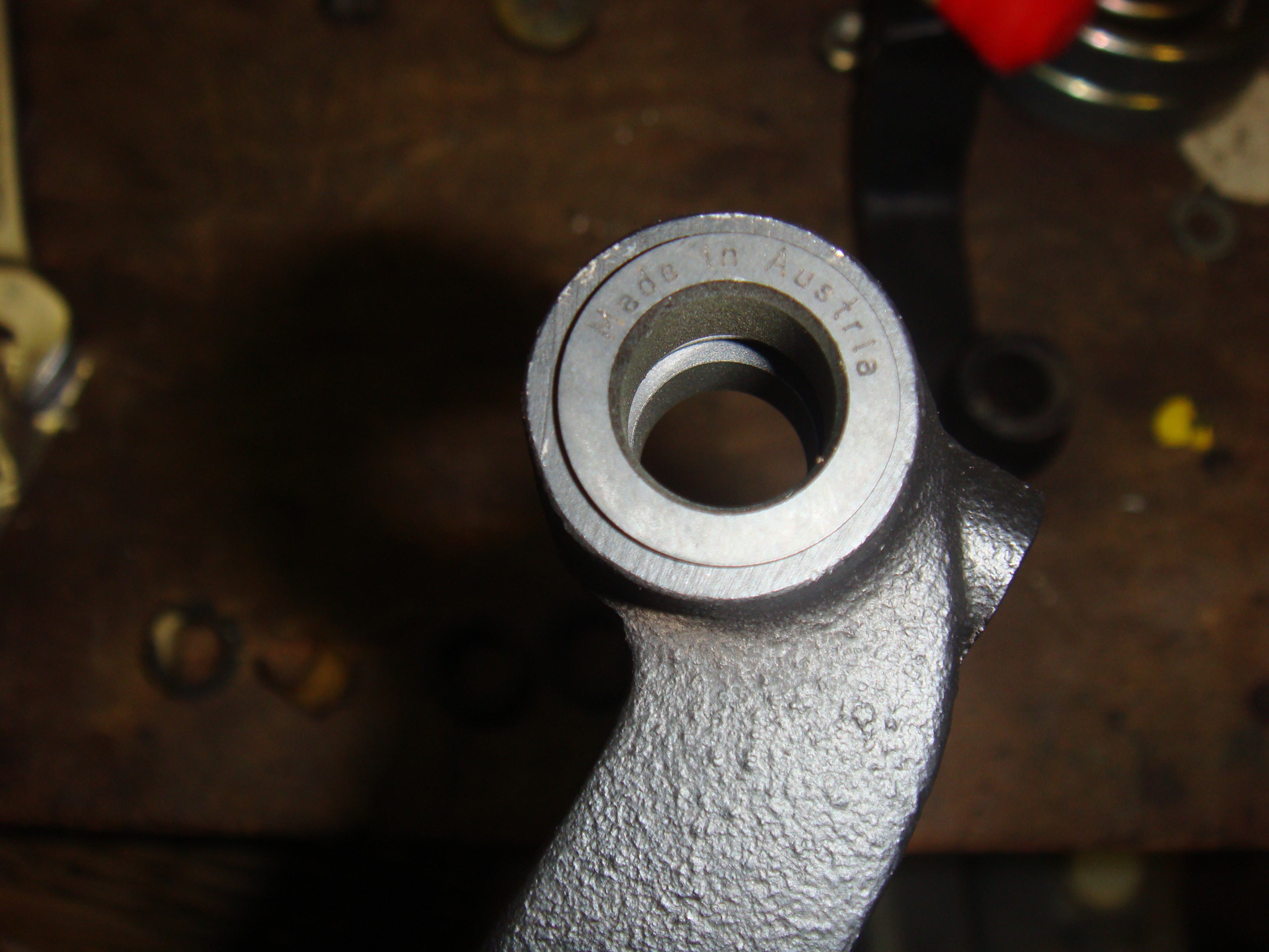

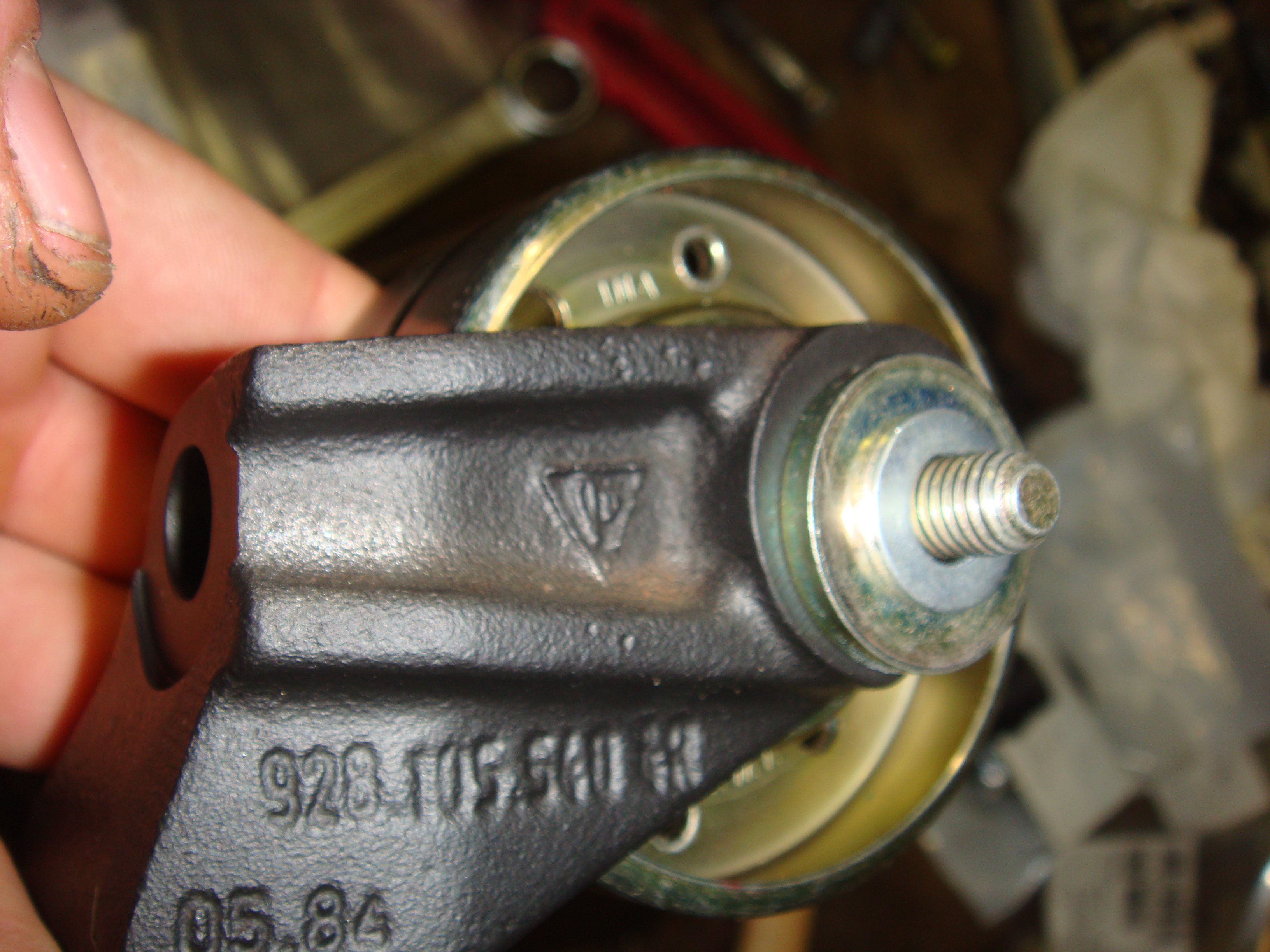

Petite surprise lors du remontage, chez Porsche il y a 2 références de bague-palier :
Mamie et S --> 999.924.003.40 qui se monte sur le support 928.105.540.03
S2 et suivante --> 928.105.613.04 pour le support 928.105.540.05
J'ai donc commandé la 2° et lors du montage, ça rentre pas :oops:
je regarde la référence du support 928.105.540.3R et 9-82, je regarde sur l'autre moteur de S2 que j'ai de côté, support 928.105.540.4R et 05-84 et les bagues rentrent. :bravbet:
La différence entre les 2 sont le diamètre des bagues et contact pour l'alarme de tension de courroie sur le 2°, explication en photo
La première version
La deuxième
Les divers paliers
1 - première version
2 - deuxième version
3 - les nouveaux qui remplacent les 2°
Montage du circlip N 042.364.1 qui n'y était pas à mon grand étonnement!!!
Montage du galet tendeur avec les rondelles qui n'y étaient pas elles aussi :
999.025.068.07
999.025.007.03
Mise en place des paliers
Montage de l'ensemble sur la pompe à eau

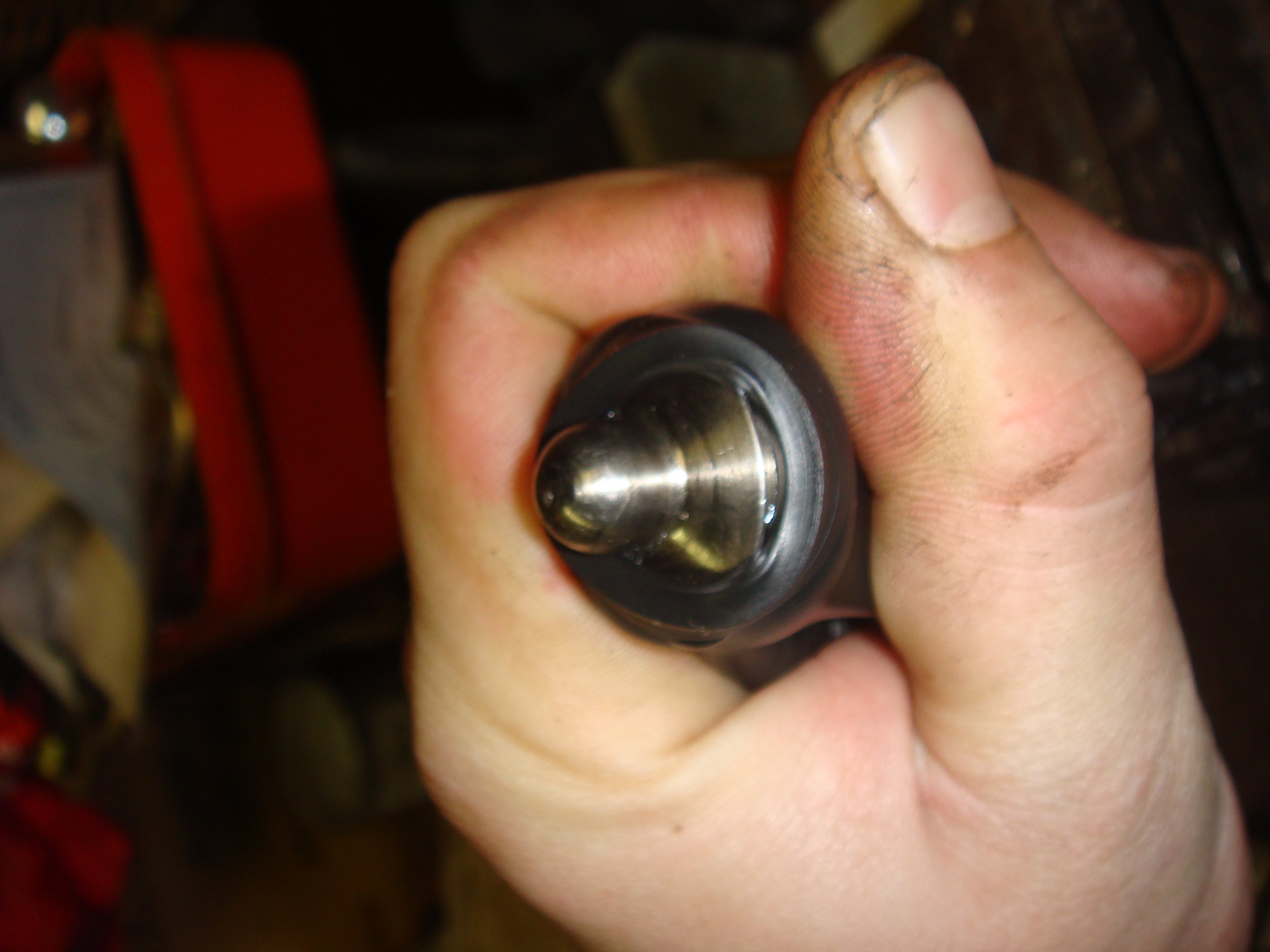

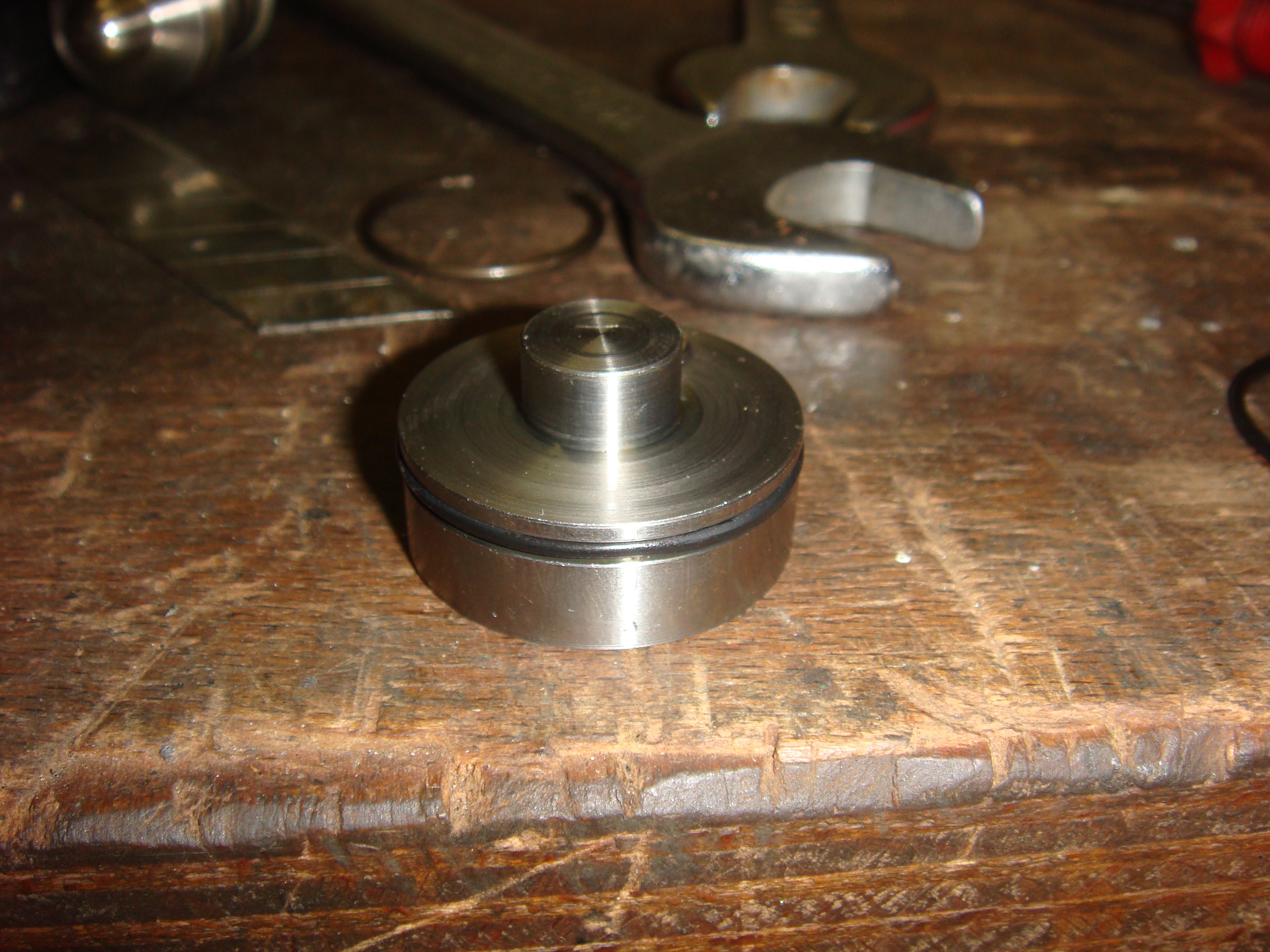

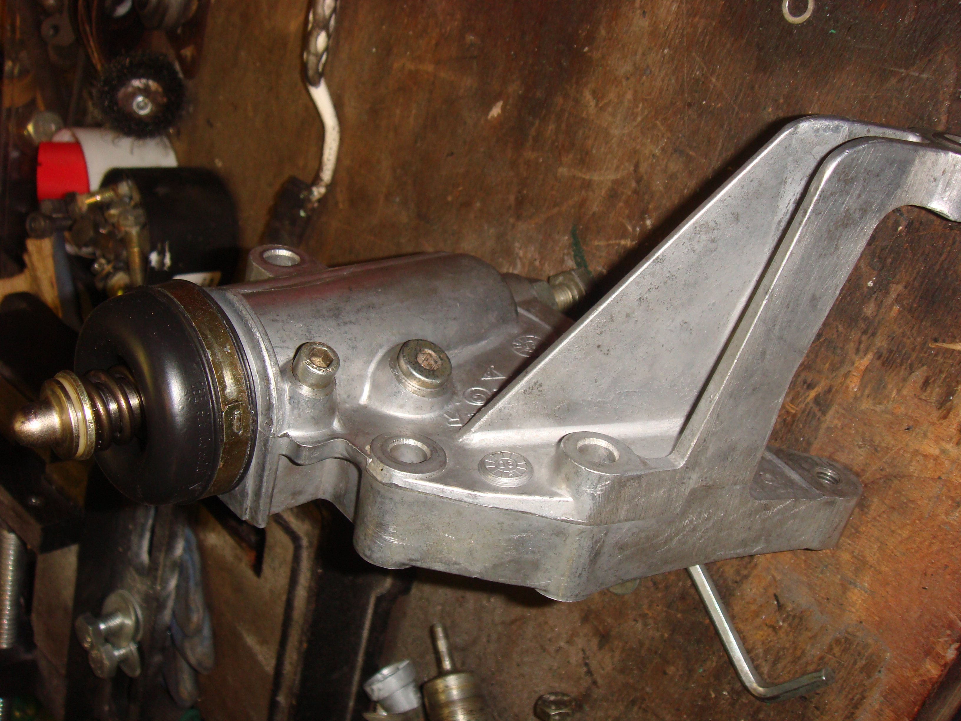

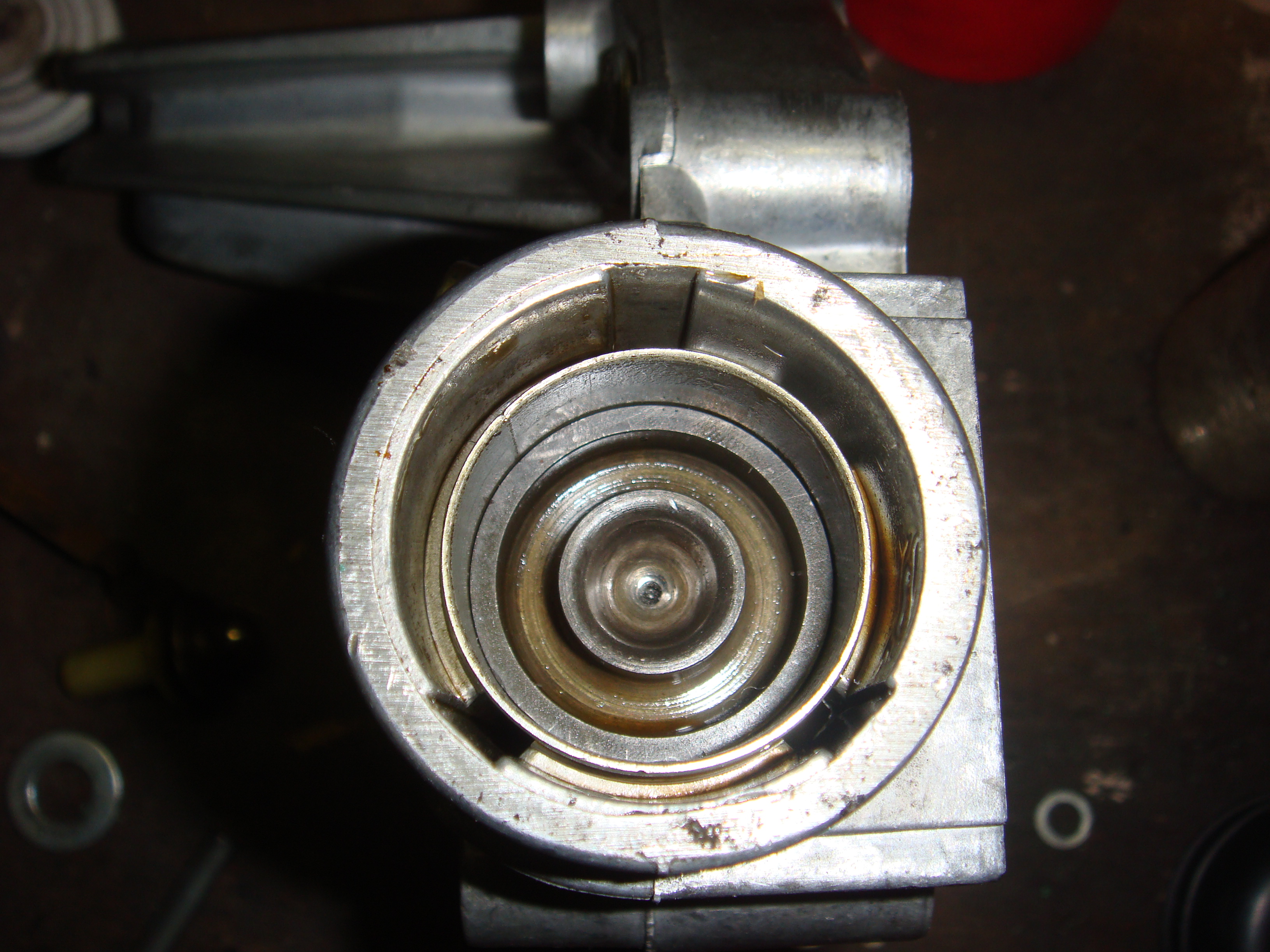

C'est au tour du tendeur hydraulique :

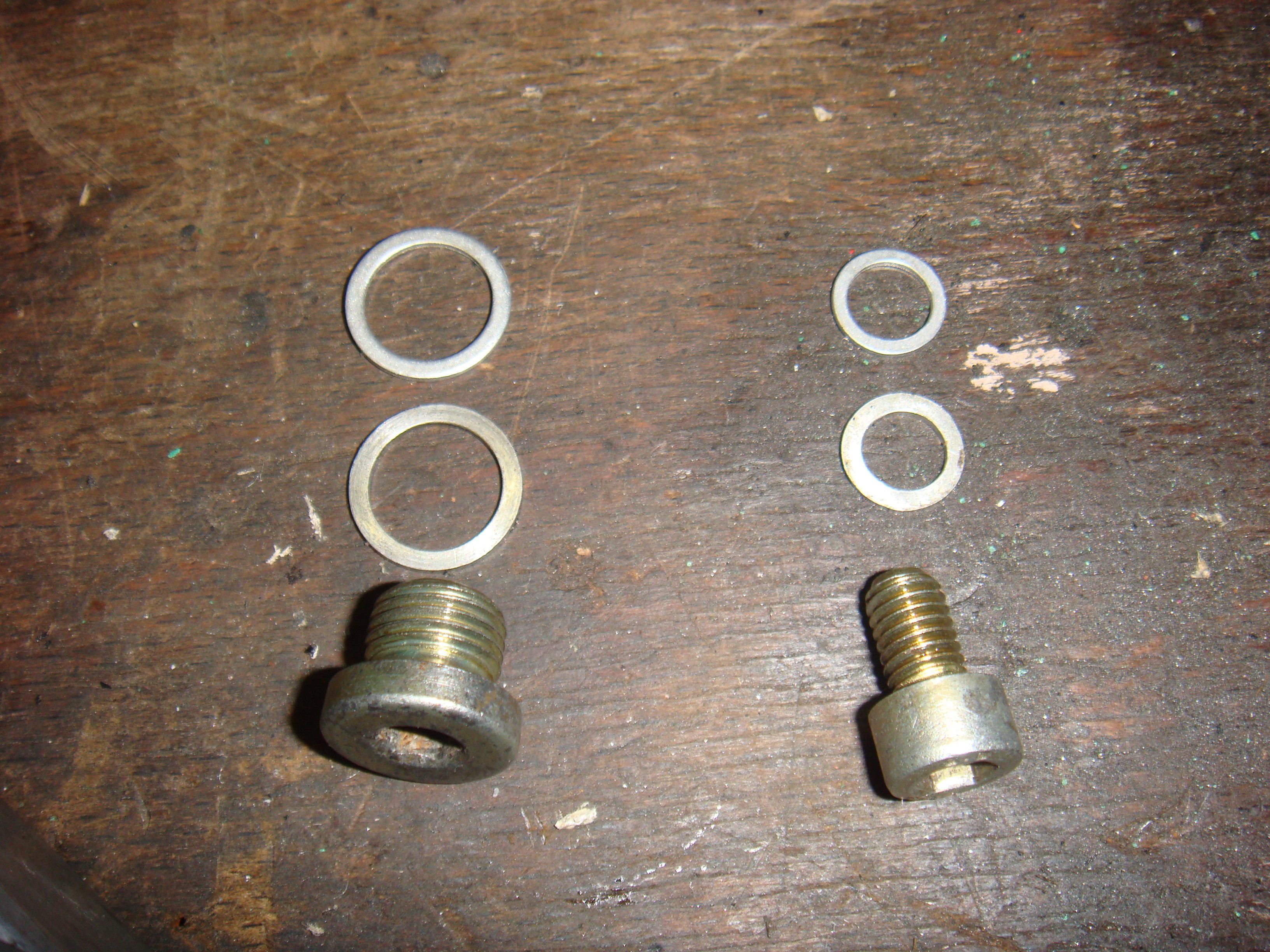

Remplacement de tous les joints :
joint torique 999.701.650.40
joint alu 900.123.144.30
joint alu 900.123.102.30
Soufflet 928.105.552.06
Joint du bloc tendeur 928.105.611.05 ( qui sera posé lors du remontage)
Remplacement du joint torique
Remplacement des joints alu
Remplacement du soufflet : ça va serrer!!!
Effectivement, je me suis presque pendu dessus pour le faire rentrer
Mise en place de l'ensemble dans le corps
Pose du soufflet
Et un tendeur neuf!!!

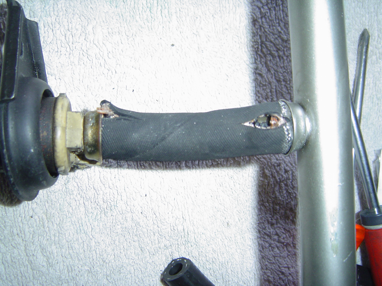

J'ai finis le remontage ce soir et redémarrage au bout de 20s de démarreur, le temps de remplir les rampes d'injecteurs,

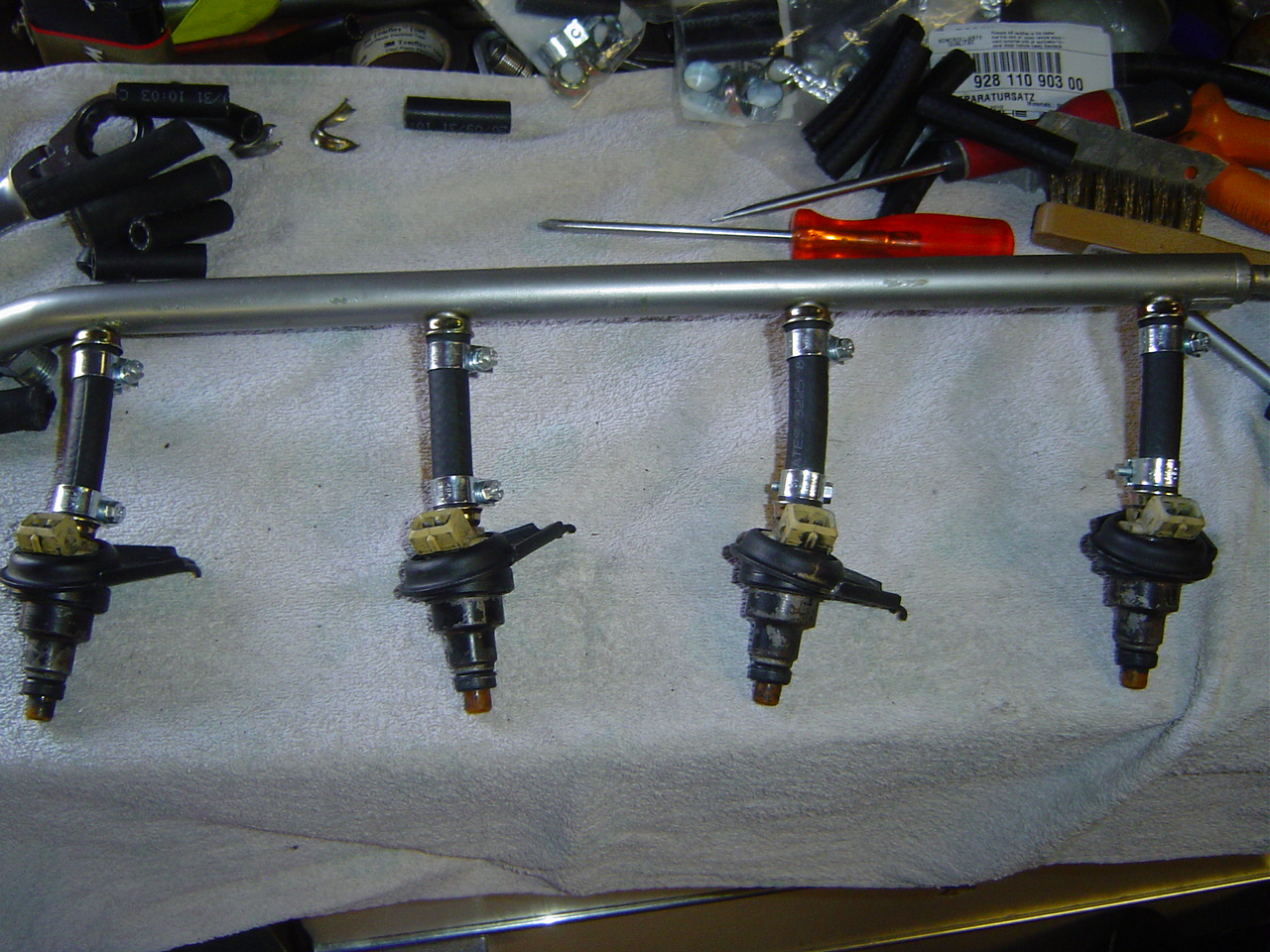

Le moteur tourne comme une horloge :vroum: à un détail près, j'ai des fuites sur chaque injecteur au niveau des durites :pdb: c'est la seule chose que j'ai pas remplacée
J'appellerai le CP lundi pour savoir si il y a un kit pour remplacer ces durites car sur le PET planche 107-20 le repère 48 correspond à ce qu'il me faut mais la référence est inconnue.

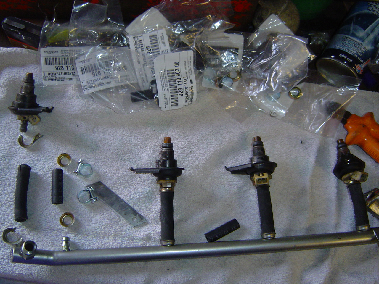

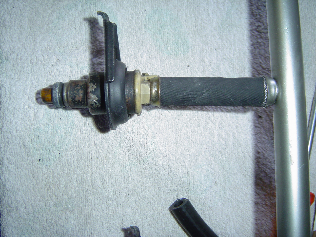

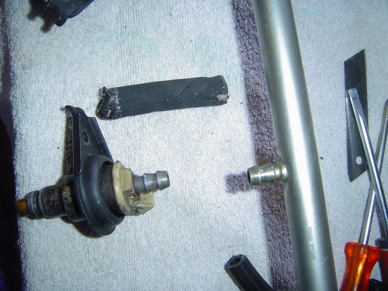

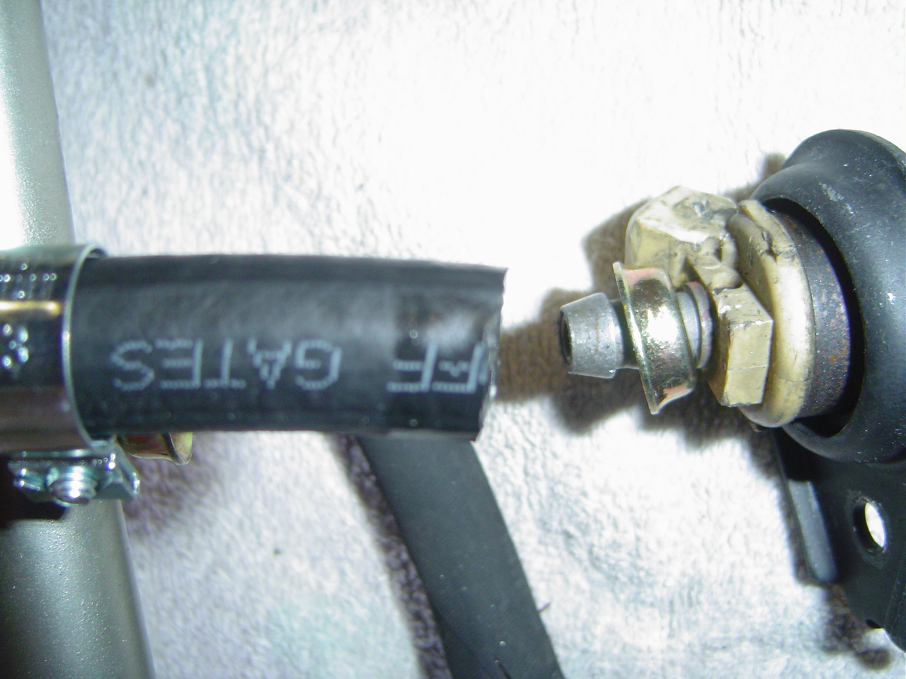

Donc suite aux diverses fuites des injecteurs, commande lundi du kit de réparation, reçu vendredi :merci: au CP Orléans toujours aussi compétans.
Seul petit problème les morceau de durites fournis dans le kit sont trop court donc j'ai du acheté un mètre de durite en plus
Présentation du kit, on voit bien le souci de durite !!!
on taille les deux côtés de la durites au cutter
On retire la durite ainsi que les deux coupelles
on met en place les deux nouvelles coupelles, on trempe la durite dans de l'essence pour lubrifier et on la met en place jusqu'en butée
on serre les collier et c'est finit

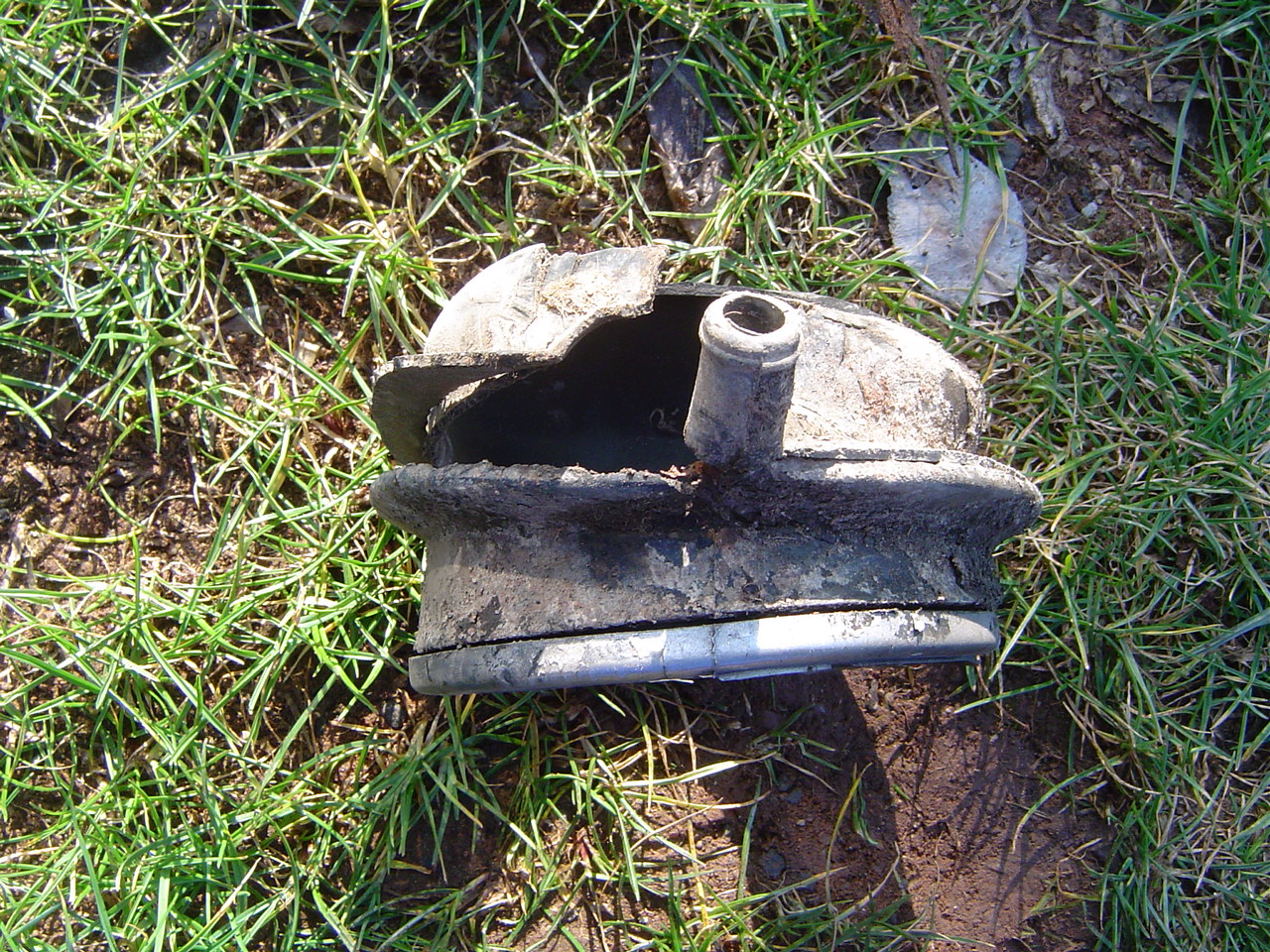

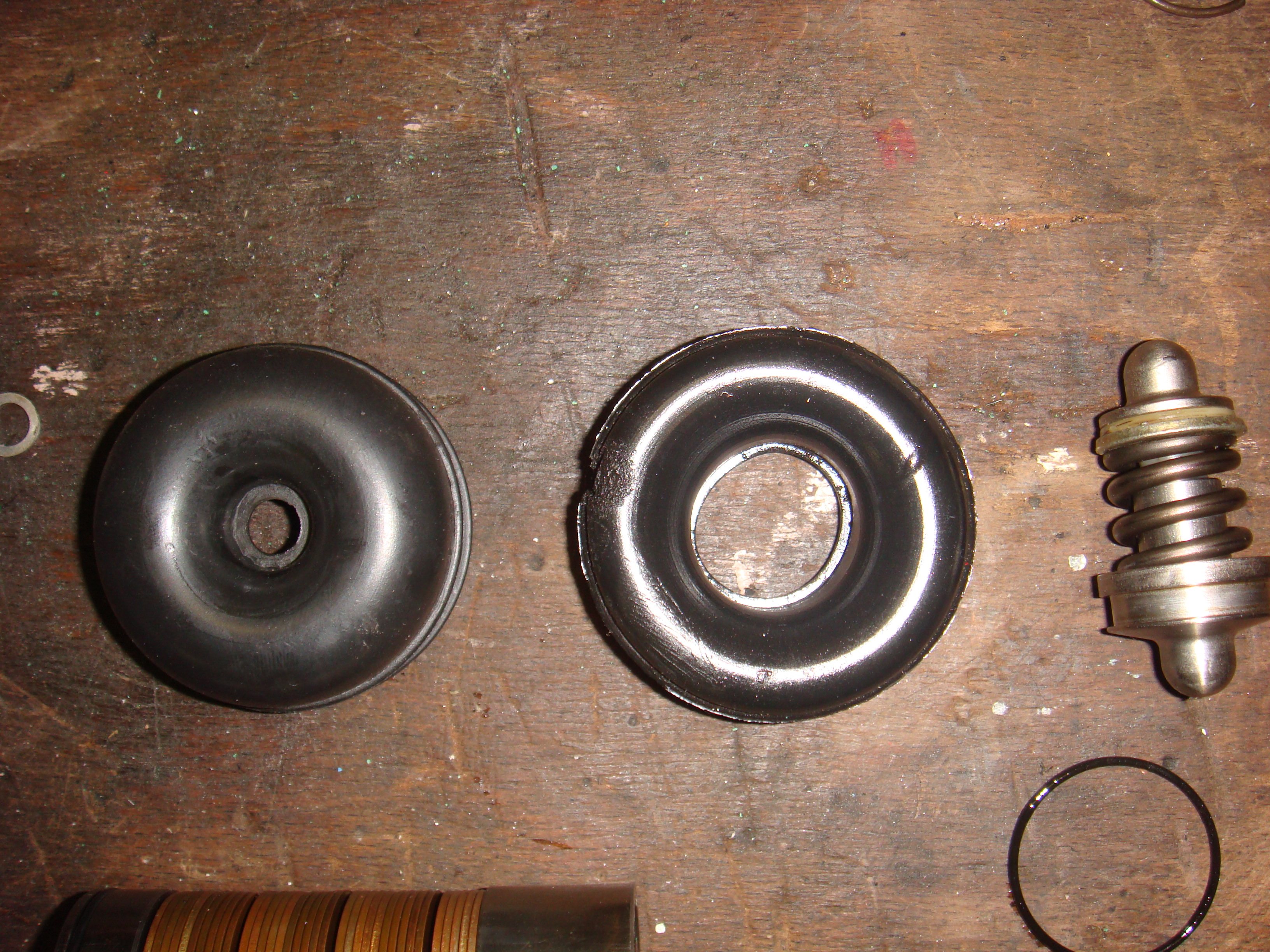

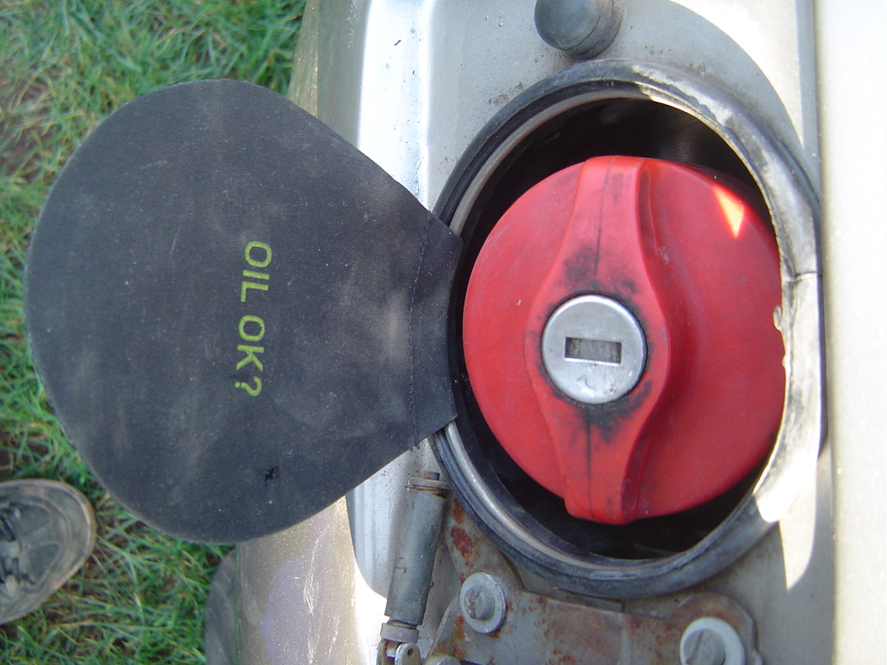

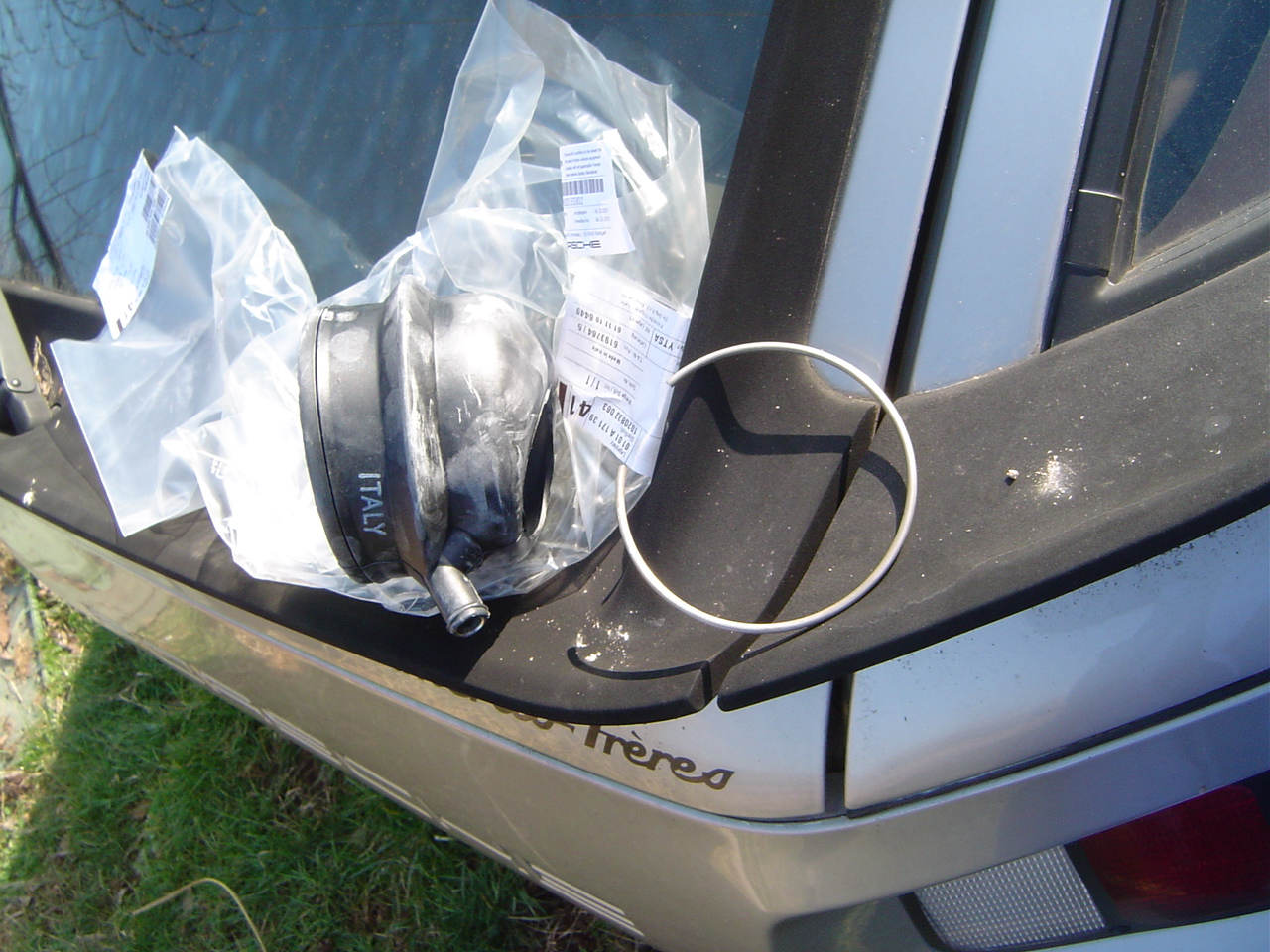

Remplacement du soufflet du réservoir
Soufflet neuf plus bague de maintien de la patte
ancien soufflet
soufflet en place avec la patte de protection
