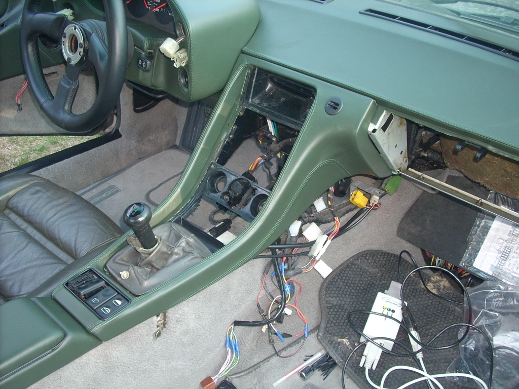

Aujourd'hui c'était "je pars à la pêche du connecteur du capteur de position du papillon"
Je l'avais bien déconnecté par inadvertance en manipulant le débitmètre. Heureusement que le capteur est accessible juste en avant du débitmètre.

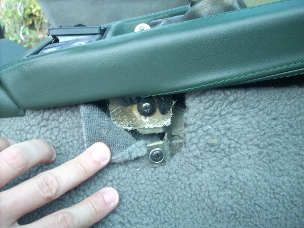

Ensuite, remontage de la console centrale. Mais auparavant réparation des deux fixations au pied de la console. Le plastique supporte mal les années et casse. Si votre console lève du nez, symptôme qui ne trompe pas, vous êtes bon pour la réparation un jour ou l'autre
J'ai fait dans le classique : fibre de verre et résine. Un morceau de chaque côté de chacune des attaches, un peu de résine, on laisse sécher, et c'est tout. On installe la console, on perce pile en face des trous et on visse. C'est terminé
Demain remontage des boitiers de clim, de centralisation et du cendrier.

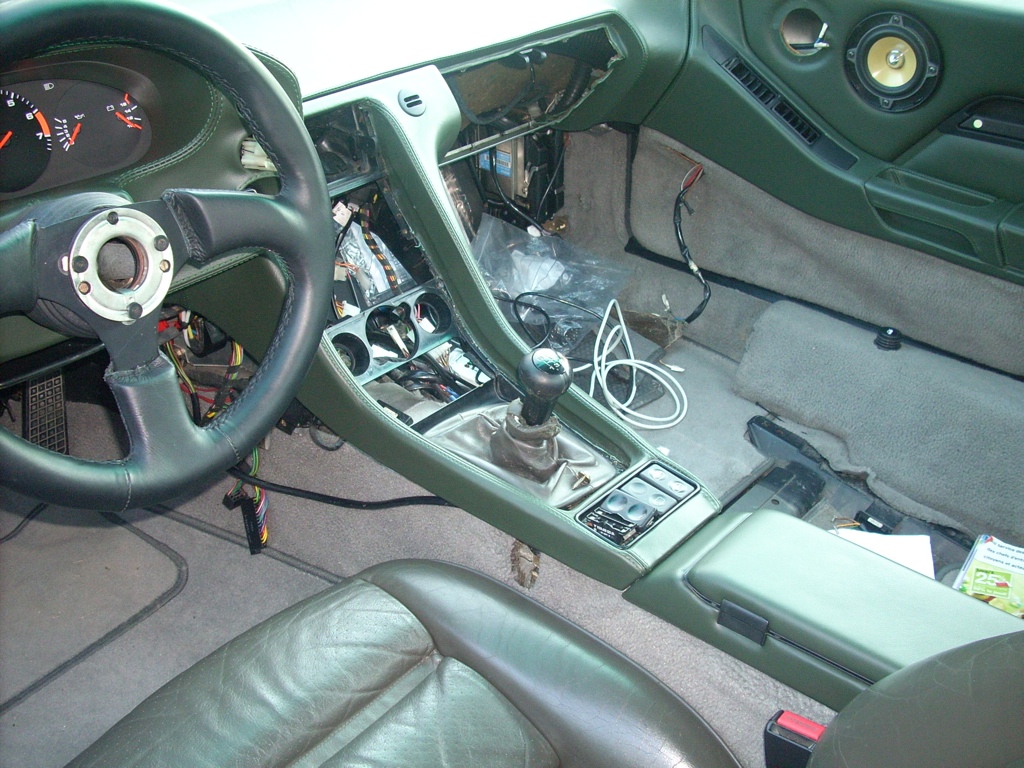

Un genre de pistarde mi-full cuir
