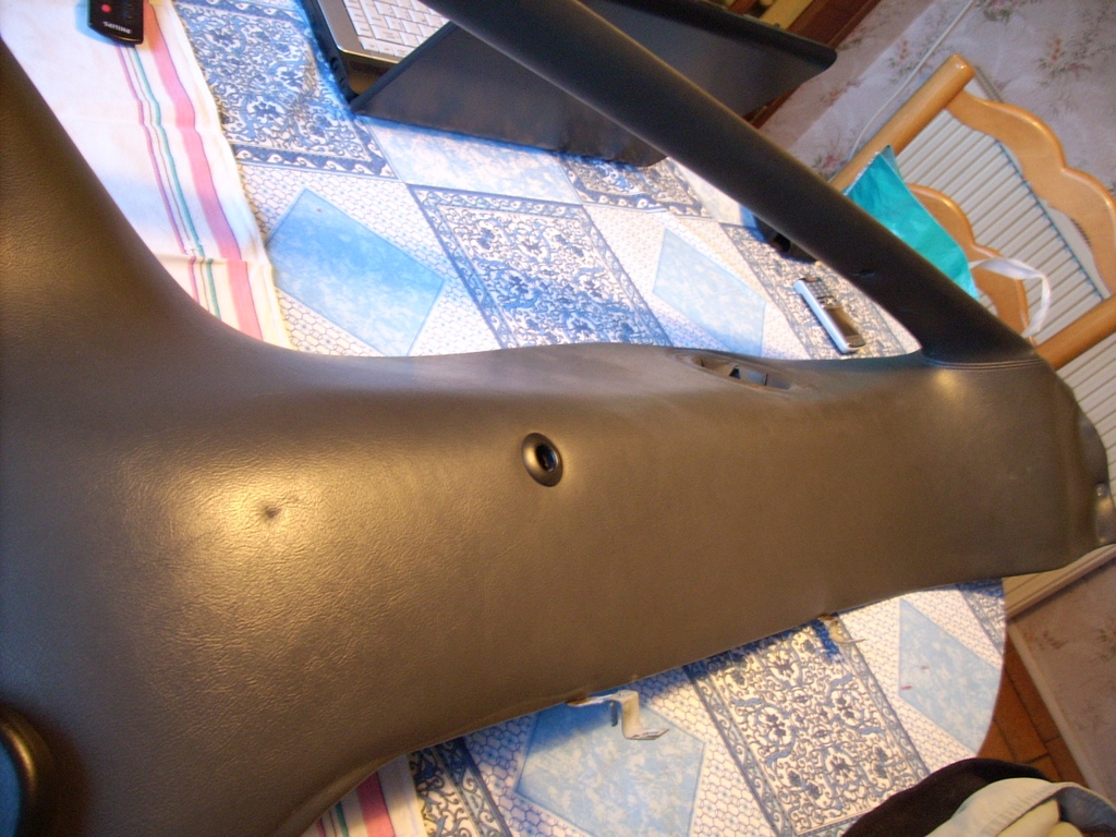

j'en ai monté sur la mienne. Rien de bien compliqué, les vis et rondelles se vendent chez Porsche, les ceintures aussi mais vu le prix mieux vaut en trouver d'okaz
Il faut percer la garniture sur le montant supérieur de custode à environ 20cm en partant de l'angle inférieur (voir photo). On sent qu'il y a un petit trou sur la carrosserie, sous la garniture, en passant le doigt en appuyant fort.
Ensuite il faut changer l'enrouleur donc démonter le dossier du siège et le cache.
