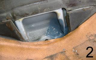

Pour faire la place nécessaire au nouvel enrouleur, j’ai du faire 2 entailles au ciseau à tôle pour replier le renfort sur sa partie inférieure à l’arrière de la fixation (photo 1et2)

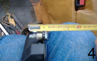

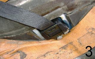

Un coup d’apprêt antirouille, …et pose du boîtier ( ph. 3 et 4) en utilisant une vis de même type mais plus longue (et si possible a tête hexagonale très plate) en intercalant une bague de 12 mm d’ép.(identique a celle de la fixation centrale)

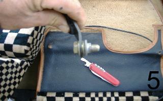

Pour la fixation haute, localisez le point d’encrage en glissant vos doigts le long du montant, on le sent bien a travers l’habillage.
Faire une petite entaille en crois (maxi 8mm) après avoir parfaitement situé le centre et faire le montage avec une bague étroite de 6 a 8 mm d’ép. pour éviter une pression excessive sur la garniture et un libre pivotement de la boucle de ceinture sur la vis a épaulement .(ph. 5,6 et 7)
