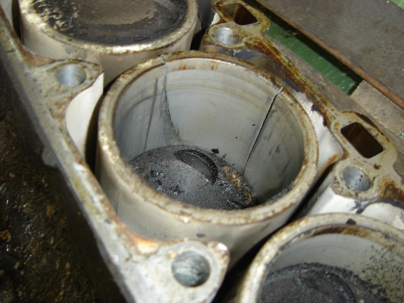

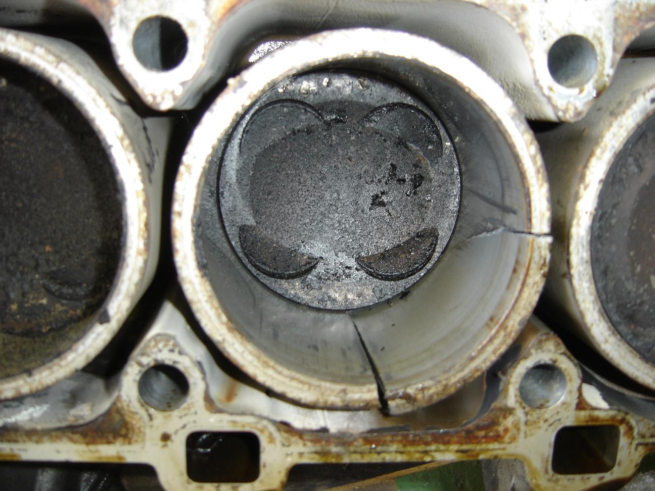

STOP ! si tu penses aux joints de culasses arrete tout
allé je ressort mes petites photos :cry:
voilà ce que donne un joint de culassse sur un moteur de 928 (moteur alu + cylindre entouré d'eau)
et j'ai vu çà sur un moteur de S et S4
alors attention :hello:
