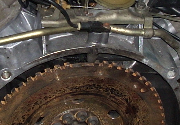

Problème, réglé aujourd'hui, ce n'était pas le boitier de l'alarme, mon cousin a trouvé la panne principale qui etait un sensor en dessous du filtre as air, il sert as mesurer quelque chose sur le volant moteur il l'as changer avec un sensor de mercedes, c'est exactement les memes juste le cable est un peu plus long sur les mercedes, quelqu'un doit bien savoir ici sur le forum comment cette pièce s'appelle puisque mon mecano est serbe, il faut mesurer une tension sur cette piece, il y as dessus une sorte d'aimant.demain matin je remonte toute les pieces demonté et je vous envoi une petite video de la voiture en marche.la piece s'appelle en anglais reference mark sensor, sur le manuel d'entretien en anglais elle ce trouve dans le 928-1A a la page 28-40.

Capteur de régime moteur. On l'aperçoit au-dessus du volant moteur

Merci lilian ,pour cette photo, c'était bien ça le problème de ma porsche et donc pièce changé et maintenant réglé, demain mon cousin feras quelques vérifs et je pense que tout seras ok, bien sur une vidange s'impose après 5 ans sans démarré. combien d'huile moteur me faut-il et que me préconisé vous comme huile, merci encore a tous ceux qui m'ont aidée.
