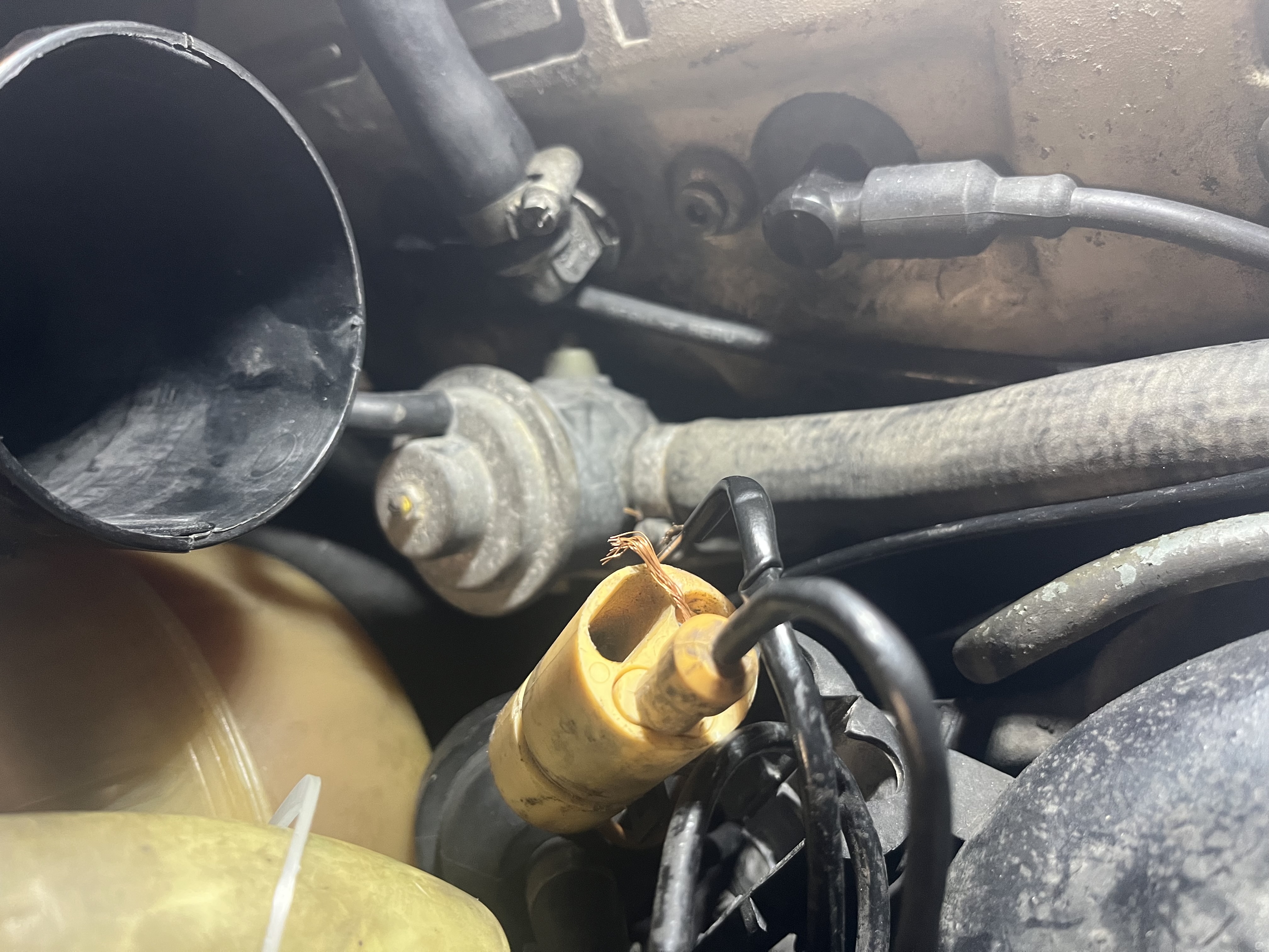

Je viens de voir qu'un fil de cette fiche était coupé.
Je ne sais pas quelle est son utilité. Il y en a 1 de chaque côté.

C'est ton circuit de freins..... ABS et témoin de plaquettes.
Fiche carrée ABS
Fiche carrée ABS

Merci pour le tuyau
