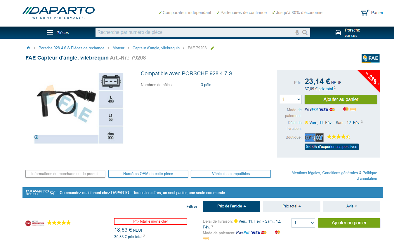

Sans chercher bien loin j'ai trouvé ça ;) A savoir qu'un FAE fait le job, c'est ce que j'avais mis comme générateur d'impulsion sur ma S4 précédente lorsque je l'ai remplacé
En rentrant ces réf sur ebay tu trouveras peut être même encore moins cher

Ton capteur est HS ? Si tu changes des pièces en préventif, ça va vite chiffrer...
