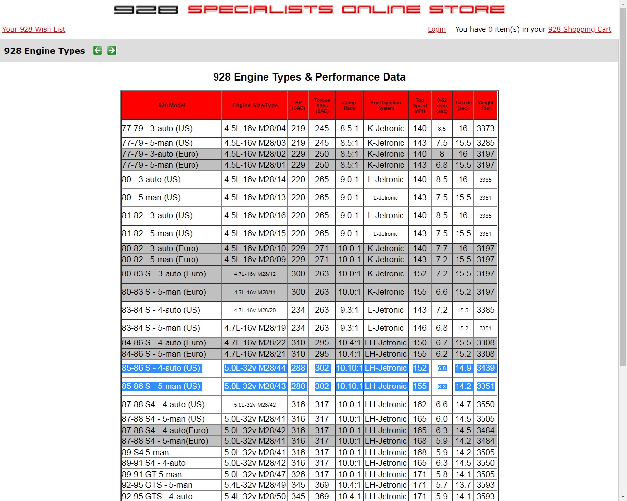

Pour mémoire :
Quel est le numéro de série de ta voiture ?
Modifié en dernier par chax le mar. 14 déc. 2021 07:54, modifié 2 fois.

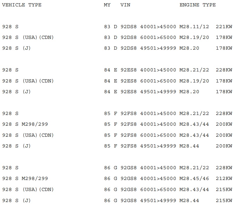

Message par lionel_lio » mar. 14 déc. 2021 07:49
AG les séries 928.pdf.pdf
(31.92 Kio) Téléchargé 93 fois

Il manque la s3 sur ce listing

boudu a écrit :
lun. 13 déc. 2021 22:40
928 S2= moteur 4,7 litres 32 soupapes type 2843 produit d’aout 1984 à juillet 1986 seulement. Il dispose de 272 CV la première année puis 292 CV la seconde.
En fait le M28.43/44 fait 5 litres de cylindrée et équipe ce que l'on appelle communément les S3
