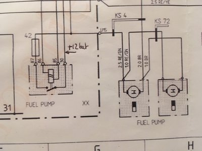

Bertrand,
J'ai bien vérifié sur le plan car effectivement, il faut être bien sûr : le fusible 42 est bien situé entre la borne 87 du support de relais et la pompe. Car effectivement, si la pompe se met en cours jus, pour éviter un feu, le fusible 42 fond. Et la borne 30 est bien alimentée avec le +12V permanent. Le fusible 42 alimente aussi le chauffage de la sonde lambda.
Le shunt ne fait donc ni plus ni moins que remplacer le switch du relais. Il n'y a donc aucun risque particulier à shunter les bornes 87 et 30.
Mais bon, c'est vrai que ton outillage est pas mal. Sur des parties qui ne seraient pas protégées ce serait super et aussi pour mesurer le courant qui passe dans le circuit.
