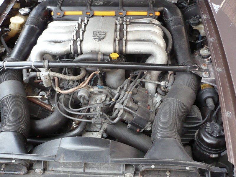

tu ouvre le capo est tu a deux tete de delco c'est une S2 si un seul une S

Pas du tout,
une S2 n'a qu'une tête de delco, mais 2 bobines me semble-t-il.
Il y a d'autres moyens de les reconaitre il y a eu un post là dessus mais je ne sais plus où......

Non, non, Claude, la S2 a bel et bien deux têtes de Delco de 944 mises côte à côte

Message par joK68 » mer. 7 oct. 2009 08:45
1 moteur S2 ;)

Du coup, l'allumage est bien le moyen le plus simple et rapide pour différencier une S2 à coup sûr !

désormais je ne posterai plus après minuit......je ne dis que des co...ries. :boulet de la semaine et du mois
Bien sur qu'il y a deux allumeurs je voudrais bien voir 2 bobines branchées sur 1 allumeur....... :lol: :lol:
C'est donc bien le moyen le plus simple pour différencier une S d'une S2
