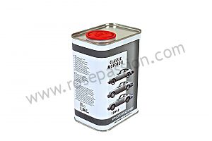

10W60 adjugé. Existe dans le même conditionnement que la première photo du post mais avec "que" des 911 sur le bidon (pas réussi à mettre la photo). Même prix je crois.
