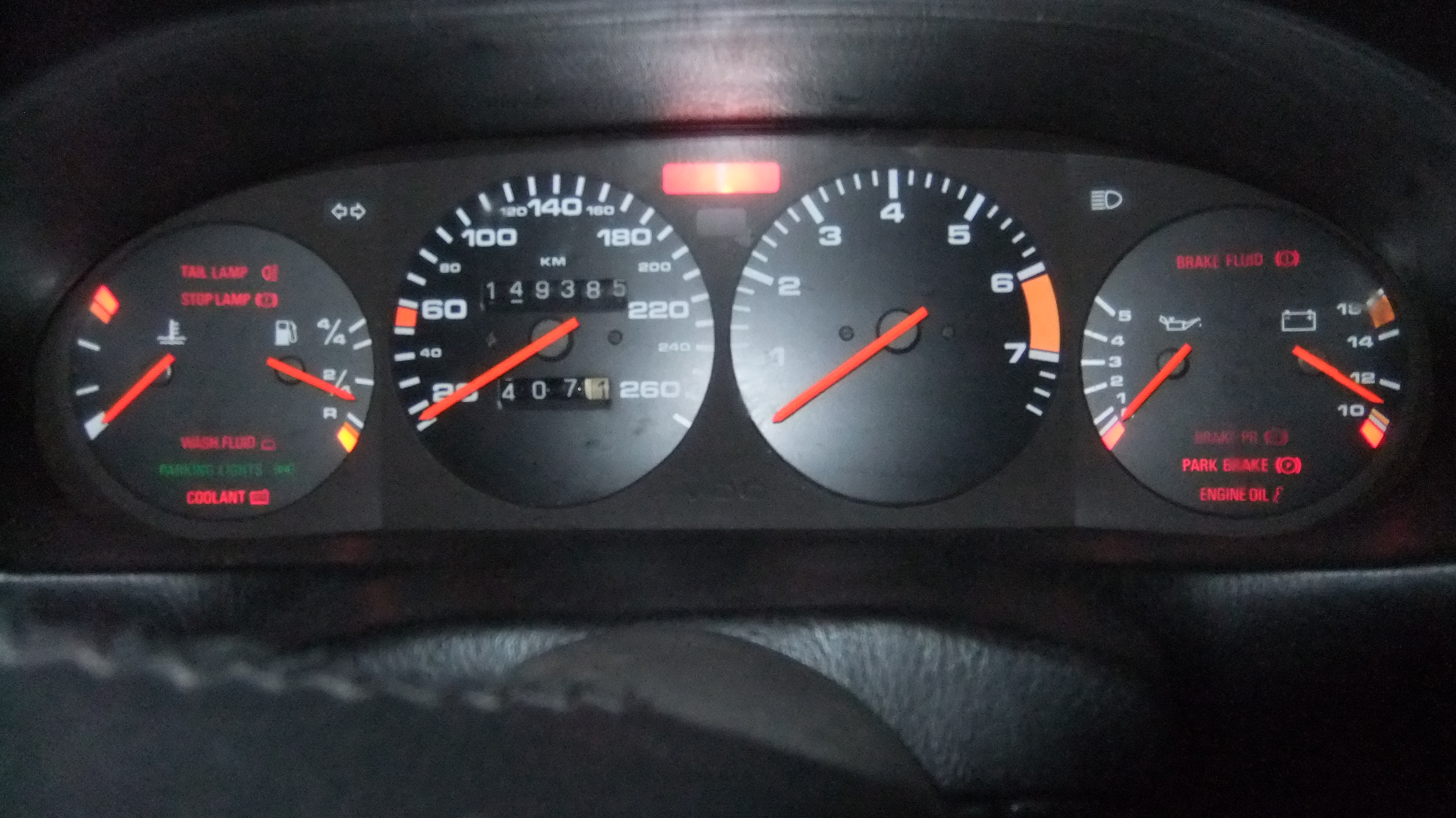

suite à rèparation de divers voyants du tableau de bord de ma S de 83 (voyant de niveau bas de carburant voyant de bas pression d'huile et voyant niveau de liquide de refroidissement )
j ai perdu le control de toutes les lampes du tableau de bord ( position avant démarrage )
toutes les lampes fonctionnent par control des différents capteur .
(les lampes parking avertissement et accusé fonctionnent elles en position avant démarrage )
question . comment les différentes lampes sont t elles misent à la masse toute en même temps ???
J ai ouvert le " warning control unit "au niveau du pied conducteur mais rien remarqué ainsi que le contrôleur de lampes au dessus du tableau electrique
merci aux électriciens de la 928

Bonsoir Philippe
Après démarrage, les lampes s'allument-elles quant elles doivent indiquer une information ?

Re: FONCTION CONTROL DES LAMPES
salut Pat
oui si il y a un problème la lampe concernée s'allume avec l'exclamation et confirmation pendant la marche du moteur
si je confirme , l'exclamation s'éteint la confirmation s'éteint le voyant concerné reste allumé
moteur en marche tout fonctionne correctement
merci
merci
En position "avant démarrage", la radio ou le ventilateur du chauffage sont-ils alimentés en électricité ?
Le ventilateur du chauffage tourne-t-il ?
En fonction de ce qui fonctionne ou pas, il faut utiliser les schémas électriques et un testeur pour isoler le problème.
J'en doute, mais c'est peut-être un défaut de contact électrique lié au neiman lorsqu'il est en position "avant démarrage", en fait à l'ignition switch qui est derrière le neiman.
en position " avant démarrage " le moteur de chauffage tourne certains voyants comme le voyant de parking, le voyant de feux de position l'éclairage du tableau de bord si bouton tourné sont allumés
une usine à gaz la 928 je vous le dit :
merci de votre aide
merci de votre aide

reste un souci , le control des feux stop ne reste pas allumé apres le démarrage donc pas de control des feux stop .
