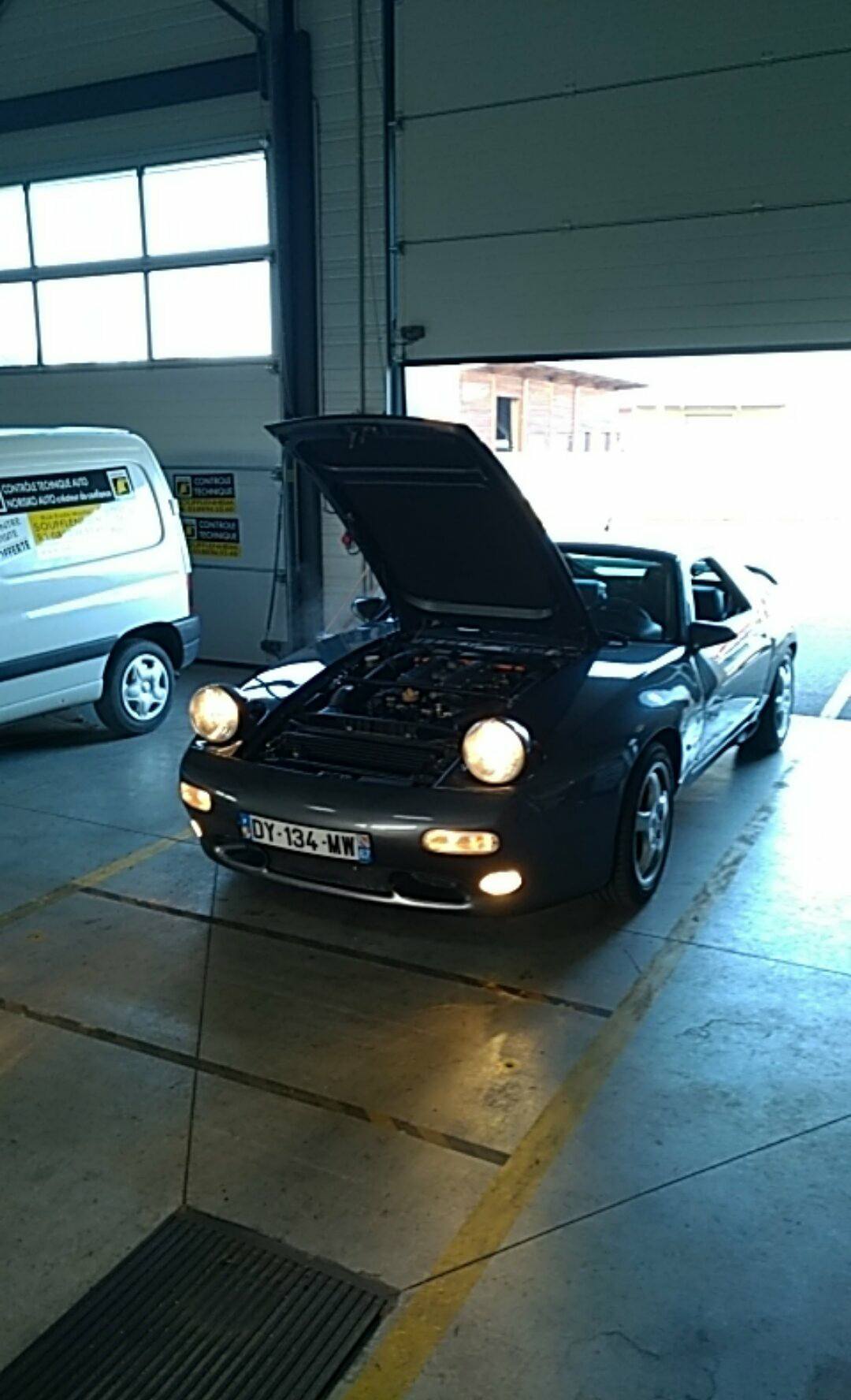

CT OK :best:
juste un leger jeu dans un silentblock du triangle supérieur gauche ( celui avant ) et leger suintement du joint de boite
pollution CO corrigee 0.82 :bravo:
voila prochaine étape démontage pour mise en peinture .
:best: :best: :best: :best:

Content pour toi et pour a voiture, à surveiller quand même ce petit défaut d’étanchéité.
Deux petites questions: tu repeins de la même couleur?
et les rappels de cligno blancs sont d'origine,ils étaient avec la voiture où les as tu posé toi même, et si tu as une adresse pour trouver ces petits cligno.

Le défaut c'est au niveau du joint de carter, lorsque j'ai commandé le filtre il y avait le joint avec mais pas le bon. Du coup j'ai remonté le vieux mais pas de bol il est un peu sec :fr4:
Oui je conserve la teinte L36P venitian blau. Celle ci est un peu verdâtre c'est vrai car elle a été repeinte lors de la pose de tous les éléments jaquemond.
Sebastien On se tient au courant pour la préparation peinture.
Bruno, j'avais ces clignotants à l'achat et je les aime bien :) je ne sais pas d'où ils viennent je vais contacter jaquemond et je te dirais si ça vient de là bas
Le silent blocs vaut 34 euros chez RP je changerais les 4 quand la voiture sera sur chandelles .
Sébastien du fait qu'on habite pas très loin ça serait sympa de se rencontrer avant qu'on démonte tout , si t'as une dispo tiens moi au courant .
