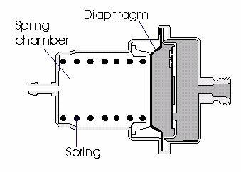

j' ai remarqué un bruit de ressorts des " blingues " au niveau de l ' accumulateur de pression dans l'aile ar droite apres le stop moteur
une piste peut etre ?

L' idéal pour un diagnostique sans faille serait de poser un mano au niveau du WUR ou réchauffeur régulateur .
L'accumulateur est situé derrière un cache au niveau de la roue arrière droite .
Contrôle visuel pour une éventuelle trace de fuite ... peu probable .
Le bruit entendu est le ressort qui "pousse" la membrane pour garde une certaine pression résiduelle dans le circuit .
Donc quelques minutes après l'arrêt du moteur il est logique d'entendre ce bruit .
Bien souvent la perte de pression après l'arrêt de la pompe peut venir du clapet anti retour de la pompe plus tout a fait étanche et éventuellement le clapet de décharge du doseur distributeur .
Et j'oubliais les injecteurs ainsi que l'électrovanne de décharge du circuit de contre pression du WUR .
Tout cela biensur si on ne détecte aucune fuite d'essence externe sur le circuit ! Mais dans ce cas , on aurait l'odeur ...

Un mano peut donner des pistes sur la chute trop rapide de la pression résiduelle , quand a savoir ou est la fuite , il va falloir tester chaque éléments cité au dessus .
