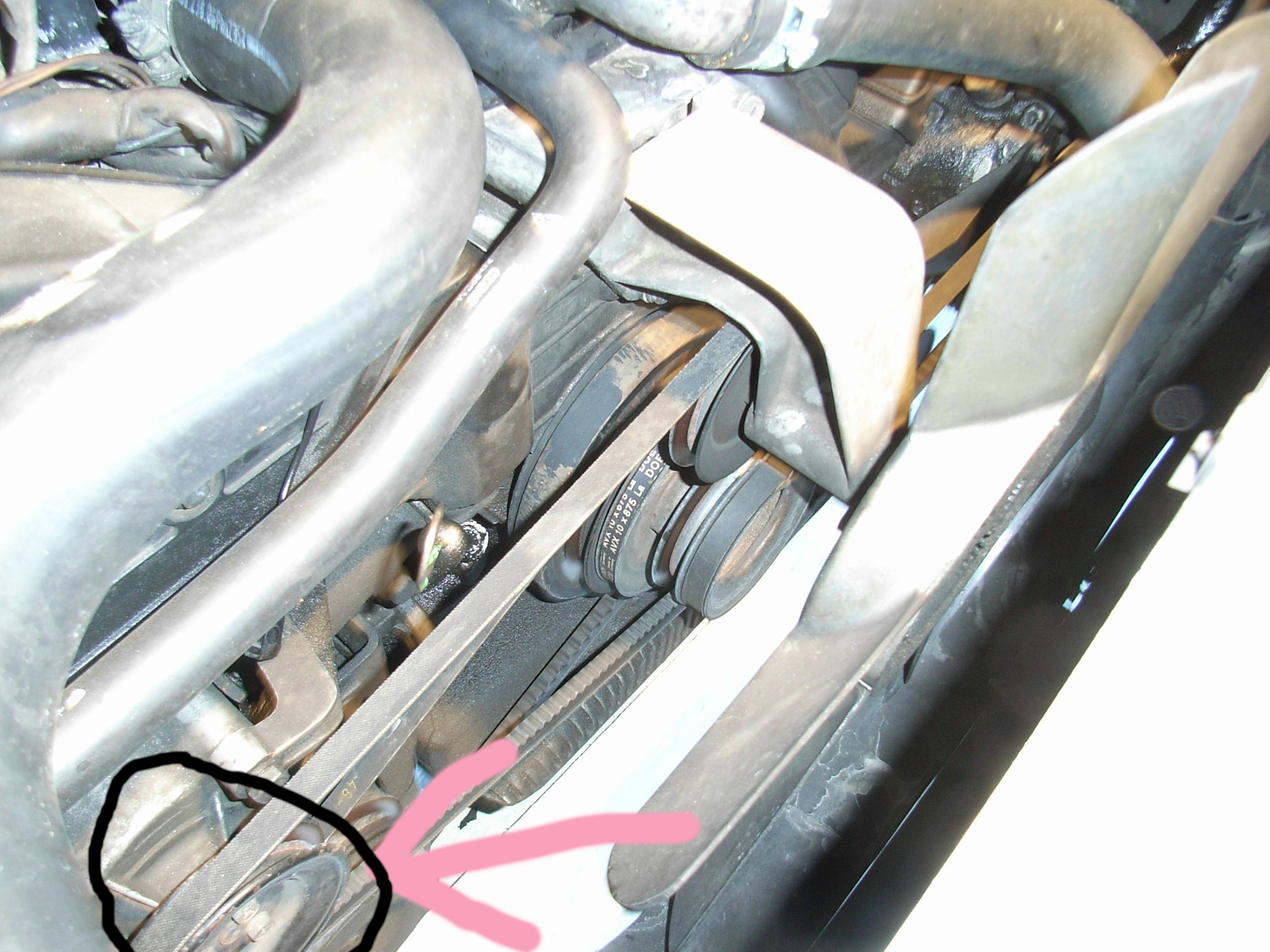

merci pour cette photo donc si je comprends la poulie de vilbrequin ne fonctionne plus.
sur ma voiture c'est cette piece que j'ai entouré en noir avec une fléche rose qui ne tourne plus
c'est quoi son probleme ?

Non, ce que tu entoures est la poulie de pompe à air.
Au centre du moteur, en haut: c'est la poulie de ventilateur.
Au centre du moteur, en bas: c'est la poulie de vilbrequin.
Que tu n'arrives pas à tourner la poulie à la main, c'est peut-être normal (A vérifier)
Néanmoins, ça peut aussi dire que ta pompe à air est grippé, donc s'est arrêté net, et à provoquer la casse de la courroie.

Solution A: Reconditionner la pompe à air et remonter avec une courroie neuve.
Solution B: Acheter une nouvelle pompe à air et remonter avec une courroie neuve.
Solution C: Acheter la pièce de substitution disponible (toujours, j'ai un doute?) chez Porsche et remonter avec une courroie neuve. Attention, cette pièce coûte plus cher qu'une pompe complète...
Par contre, c'est plus léger.
De toute façon, il faut faire quelque chose sinon le ventilo n'est pas entrainé par le vilbrequin, et c'est cette poulie qui sert de réglage pour la tension.

Pour commencer il faut que la pompe à air soit débloquée. Sinon, ta courroie neuve aura une espérance de vie de 10 km.
