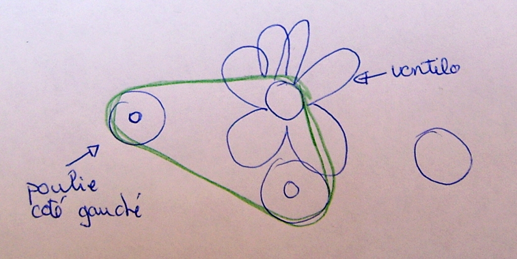

voila grosso modo

merci please dites moi

Re: courroie cassé Pompe a eau?
Salut!
Si tu n'as rien démonté du tout pour te rendre compte que ta courroie avait cassé, alors il ne s'agit probablement pas de ta courroie de distribution.
Si on regarde ton schéma face moteur (c'est-à-dire à l'endroit où on lève le capot), et que la longueur de la courroie que tu as dessinée est bonne, alors il s'agit bien de la courroie de pompe à air (et juste en dessous, tu dois en avoir une autre: c'est la courroie de climatisation - as-tu la climatisation?).
Voilà, ce ne doit pas être trop grave, suffit de la remplacer!
Par contre, ta voiture s'est-elle arrêtée d'elle-même suite à cette casse??
Arnaud

Topic author - Messages : 121
- Enregistré le : lun. 23 mars 2009 09:22
non la voiture c'est pas arrêté mais comme la courroie ne tourné pas mais quelle était toujours entraîné elle a brulé et c'est cassé
Bon, donc ça ne peut pas être ta courroie de distribution qui a cassé si ton moteur ne s'est pas arrêté. C'est donc bien celle de la pompe à air.
Maintenant, dis-nous le modèle de ta voiture et l'année. De mémoire, je ne crois pas que l'on puisse supprimer cette courroie sur toute les versions. Faut vérifier, mais je crois que ce n'est pas possible sur les 1ers modèles!

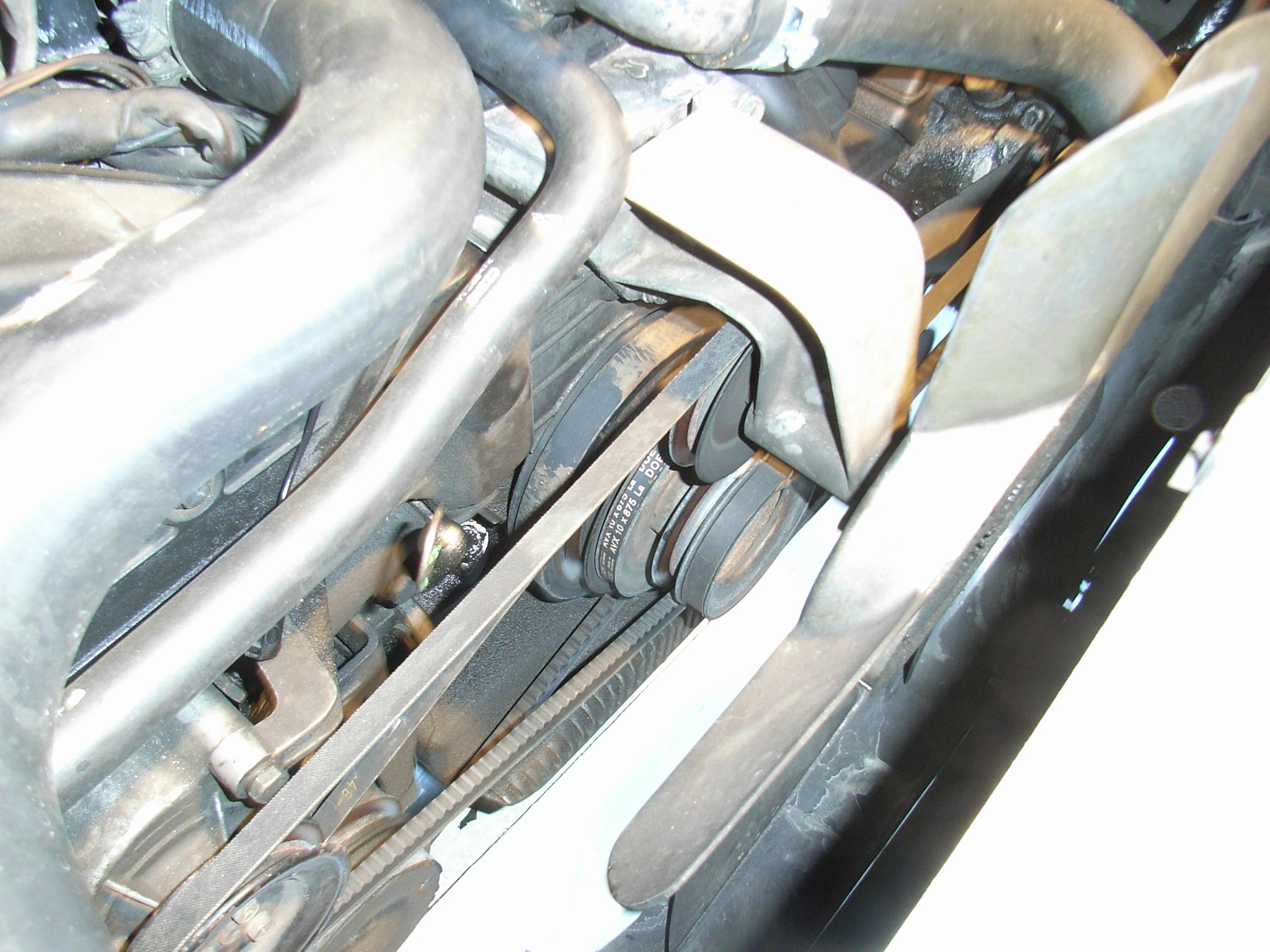

Donc c'est celle en photo que je te joins et que tu as donc cassée il s'agit d'une photo d'un moetur de 4L5, et non pas de 4L7 comme le tien. Logiquement, le montage est le même!
La dernière poulie dont tu parles, et bien c'est la poulie de vilbrequin.
Tu ne peux pas supprimer la courroie, car elle entraine la poulie de ventilateur dans lequel se trouve le visco-coupleur, qui te permet de refroidir ton moteur. Donc rachète s'en une.
Pourquoi voulais-tu la supprimer??
