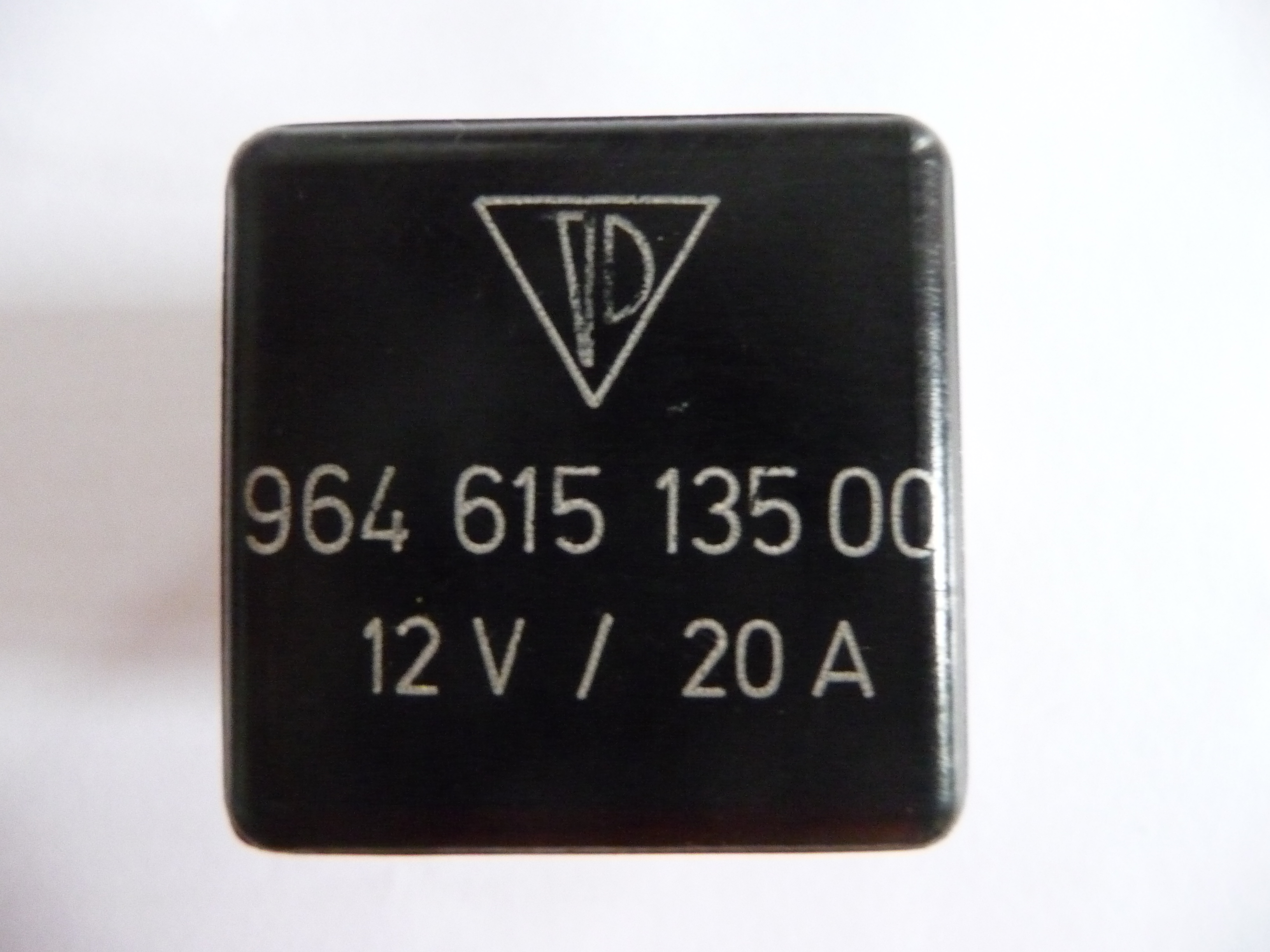

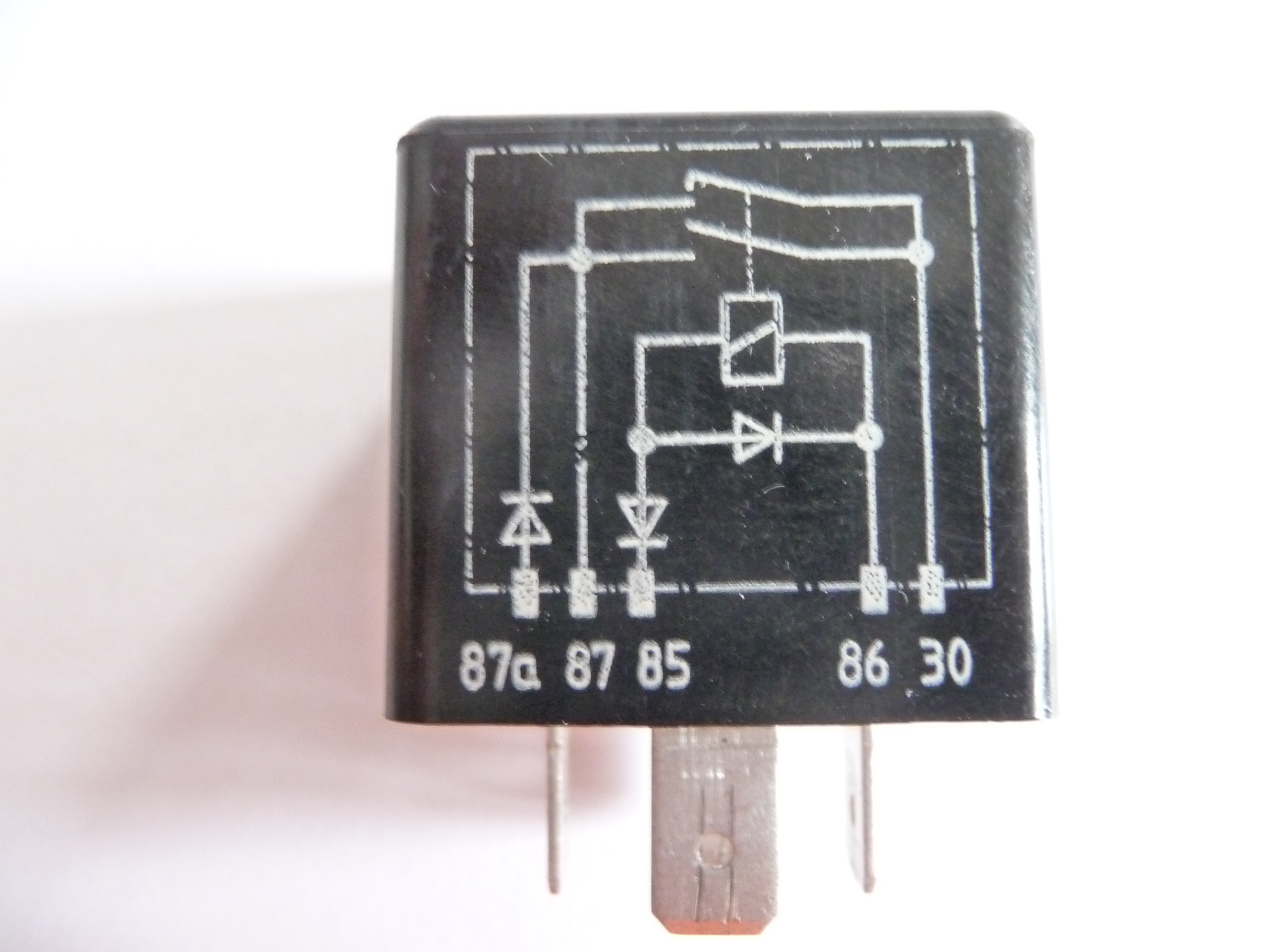

Merci Fred pour l'info, j'ai donc regardé et bien trouvé un fusible de 30A qui est OK.
Cependant juste à coté il y a aussi un relais sur un support voir photos ci dessous J'ai contrôlé la résistance entre les bornes 85 et 86 et la résistance semble infinie ( je n'ai pas de valeur sur mon ohmmètre).
Cela veut il dire que le relais est HS?
Et que la panne vient de là?

Hello,
J'ai continué mes investigation
J'ai donc contrôlé le relais au dessus de la batterie avec une alimentation 12V, le relais bascule correctement donc pas HS
sur le contact coté puissance avec la diode la résistance n'est pas la même que sur l'autre... normal pas normal?
Coté fusible placé à coté, j'ai bien du 12V et du 12V sur la borne de puissance du relais
Par contre je n'ai pas de 12 V coté commande du relais sans contact, avec contact, moteur en marche
Le 12 V ne semble donc pas arriver sur la cde de ce relais
Je vais donc de nouveau regarder au niveau du boitier des fusibles sous la boite à gants
Si vous avez des idées
Bonne soirée
Jean-Pierre

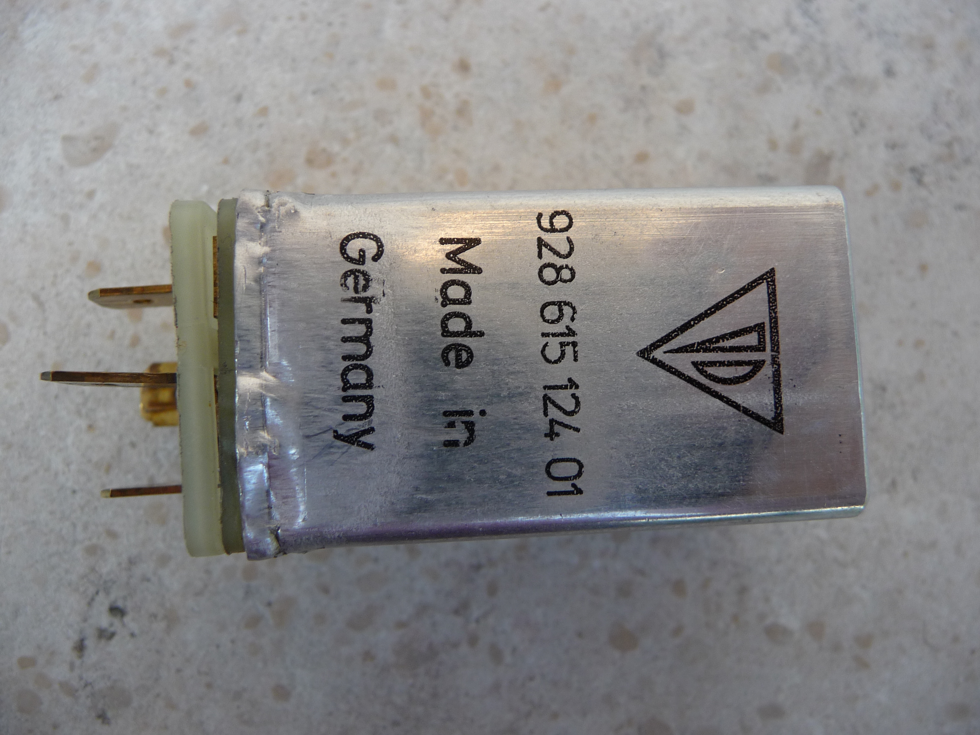

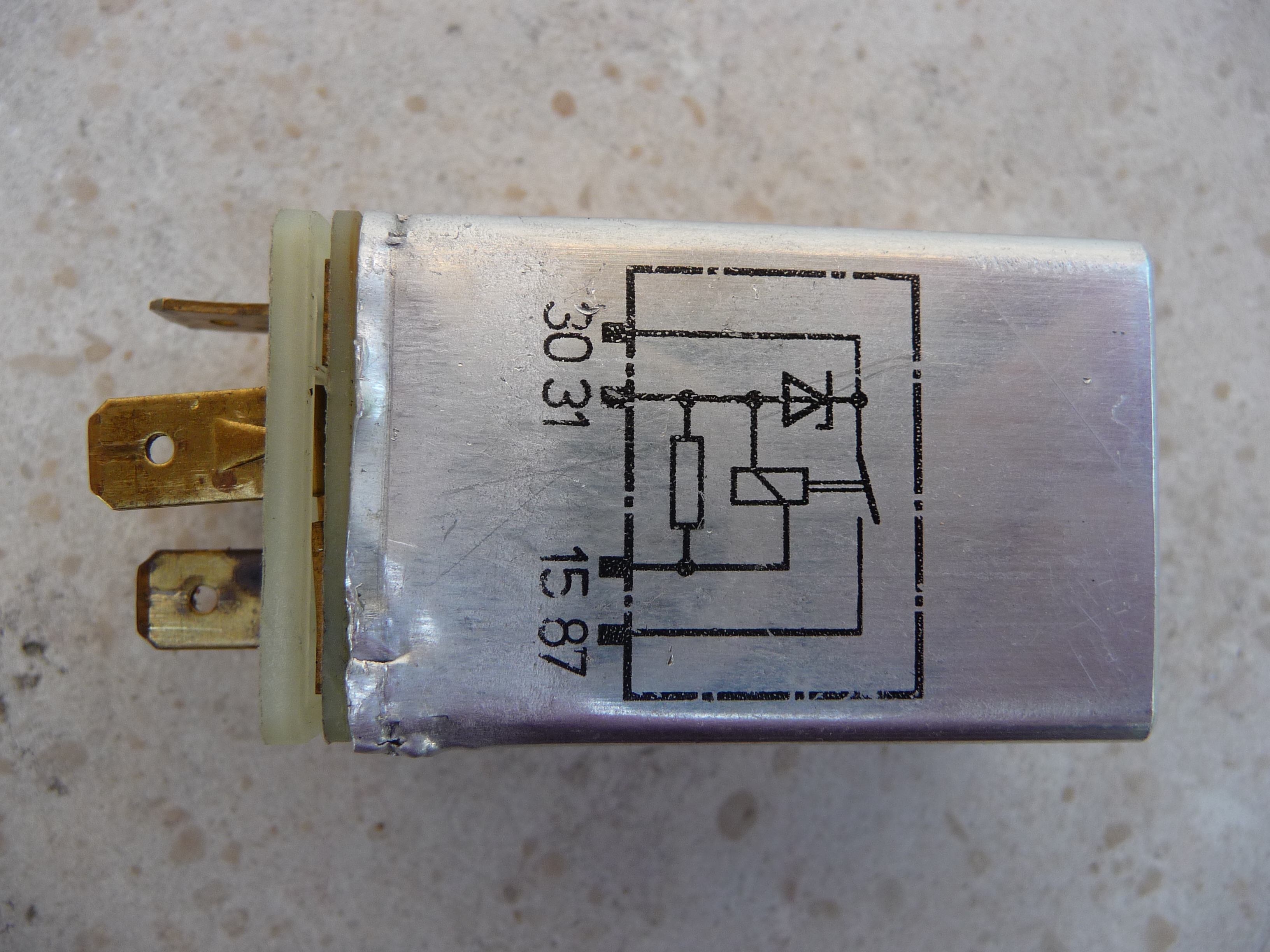

Je pense avoir trouvé mon problème, cela viendrait du relais N° 15 sous les fusibles.
Je l'ai contrôlé entre les bornes 15 (+) et 31 (-), il ne basculait pas, je l'ai débloqué en le branchant à l'envers....
Je l'ai essayé dans la voiture et je n'avais plus d'alarme jusqu'à ce que je coupe le moteur et je redémarre.
Il était de nouveau bloqué....
Je l'ai donc ouvert et les contactsà l'intérieur étaient corrodés, j'ai donc nettoyé et testé il est de nouveau OK, jusqu'au prochain pb?
Il faut que j'essaye de nouveau dans la voiture.....
Avez vous un relais 928 615 124 01 à me vendre?
Fabien, je pense que tu as aussi un relais fatigué ou corrodé qui bascule ou pas surtout si la batterie est faible.....
