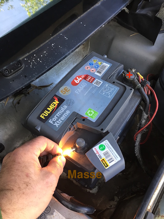

bert85 a écrit :La batterie se décharge, c'est qu'il y a une fuite de courant.
Un moyen simple de trouver.
Une ampoule navette pour s'amuser.bert85 a écrit :Un test simple pour voir s'il y a une fuite, si ça s'allume contact coupé il y a un soucis.
ICI : Portiére ouverte, la lampe s'allume, portiére fermée elle s'éteint.
Prendre 2 fils , une lampe , un douille de lampe, poser la lampe à ses pieds et on voit de suite l'effet en enlevant les fusibles, les relais.AIRDEVIN a écrit :En général je place une lampe témoin entre la borne Moins (MASSE) et la cosse ,ensuite je bloque la lampe près du balais d'essuie glaces puis je fais l'essai de retirer et replacer les fusibles un par un pour déterminer le circuit concerné (on gagne du temps comme ça !)
Ne pas oublier de bloquer le contacteur de porte sinon ça fausse le test !!!!!
Si après avoir viré tous les fusibles ça s'allume toujours ,essayer de débrancher l'alternateur (la grosse cosse de batterie) pour le cas ou ce serais une diode du pont qui serait défaillante (ça c'est déjà vu donc il ne faut pas le négliger)
Si après ça ,ça déconne toujours il faut débrancher tout ce qui peut être branché en direct sur la batterie et non protégé par un fusible (se reporter sur les schémas élec!), parfois le calculateur d'injection,l'autoradio ou l'alarme .
