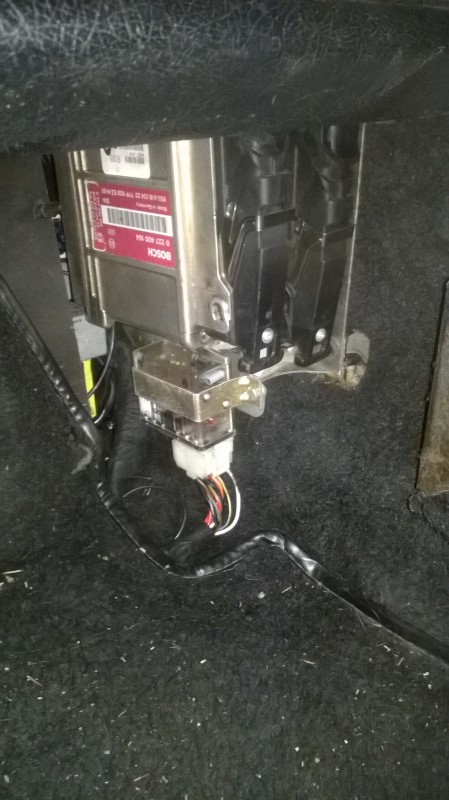

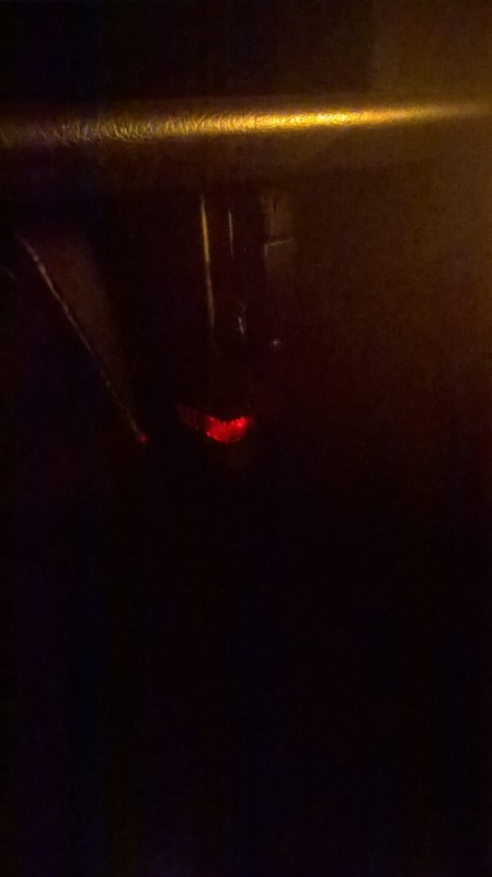

Topic author - Messages : 10
- Enregistré le : jeu. 26 juil. 2012 13:55
Re: Démarrage épisodique (suite)
Bonsoir Fred et Hajumar,
merci pour vos réponses rapides, j'ai refait une tentative ce jour et le résultat n'est toujours pas probant.
J'ai que du rouge qui s'allume apparemment sous l'EZK (voir les mauvaises photos jointes). En vous remerciant encore.
Bonne fin de WE et meilleurs voeux pour 2016. "Que la force soit avec nos 928"
Donc ça prouve bien que tu as un circuit d'allumage qui est éteint. En mode normal les 2 leds sont éteintes. J'ai eu le même problème il y a quelques mois. C'était plusieurs injecteurs qui fuyaient l'essence, donc pour préserver le catalyseur des sondes températures échappements appelé plus communément EGT transmettent leurs info au boitier et dès lors qu'il y a une différence de plus de 150°C entre les deux, l'EZK coupe un banc de cylindre. Le moteur arrive à fonctionné mais ne tire plus et il est difficile de rouler comme cela.
