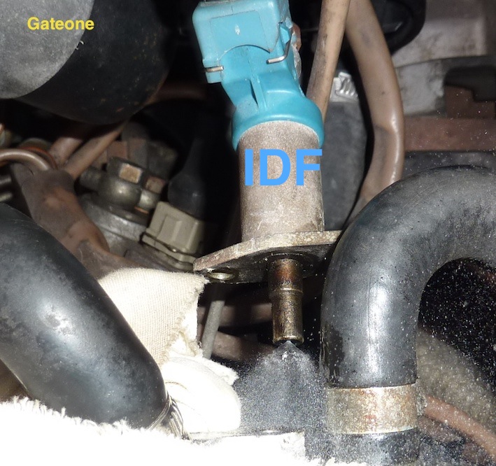

Sortir l'injecteur de départ à froid et voir s'il "crache bien".

injecteur de départ à froid,il me semble ok vu qu'il y avait plein d'essence sous le plateau sonde et la vis papillon.
