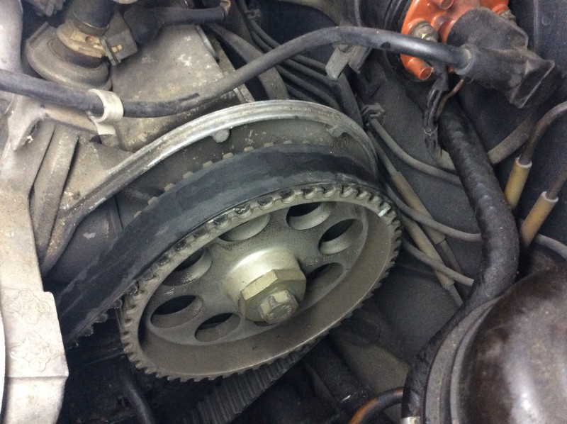

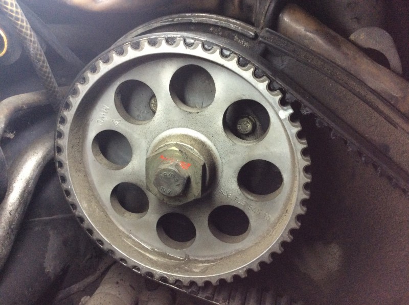

Merci à vous tous, soucis suivant:
Je tente de trouver le pmh en tournant la poulie avec douille de 27 dans le sens horaire
Je mets la damper sur 0T
Aucune encoche en V dans les carters, aucune encoche non plus dans les poulies d'aac
Juste 2 traces de peinture blanche sur chaque pignon....
J'ai bien sûr fait un tour complet de plus pour voir...... Mais là je sèche, où est ce pmh?
J'avais déjà démonté le tube de remplissage d'huile ayant remarqué qu'il fallait l'ôter, merci, puis dans tous les cas je vais changer tous les fluides
Et oui Lilian, soit rassuré, je ne me sert exclusivement que de notre Tuto, donc voilà une différence de plus :pdb:

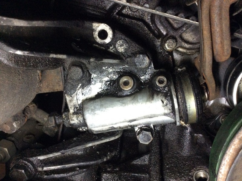

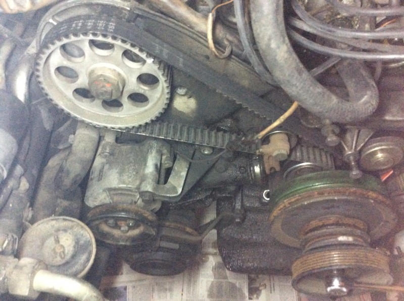

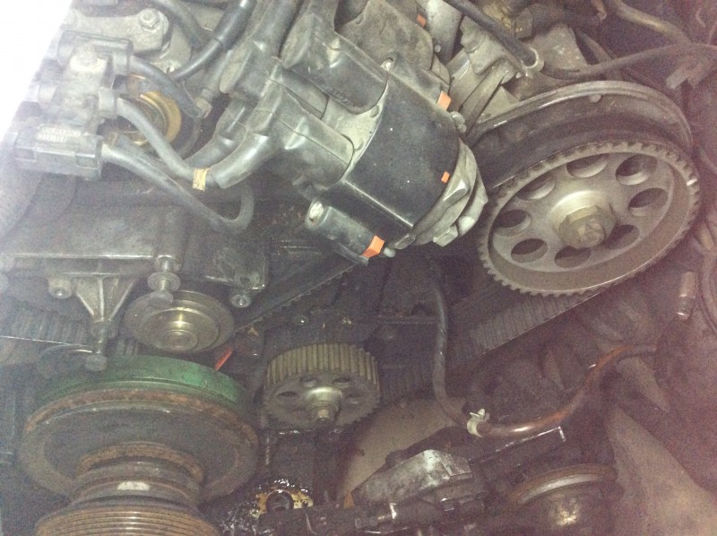

Photos assez près des poulies aac
Puis la dernière est pour toi Christian, je commence à nettoyer :oops:
Bon j'attends vos infos, là je bloque par rapport aux repères.......
Merci les gars
Et donc pas de vis de purge/remplissage sur le tendeur hydraulique, quand je vais l'ôter, j'aurai de l'huile partout n'est-ce pas??? Solution?

Pour ma S les repèressont a l'arrière des poulies d'AAC

Le Cid :
ô rage ! ô désespoir ! ô vieillesse ennemie ! n'ai je donc tant vécu que pour cette infamie :sweat: :sweat:
Ben on est pas sorti de l'auberge :fr4:
Cela était la même chose pour moi en 1992.Tu t'en fous d'avoir pas les repères,tu te les fera.
Regarde l'allumeur,suis ton fil de bougie cylindre 1 ,enlève la tête (celle vers toi) : il faut que le doigt soit dirigé vers le bas :tu seras sur le pmh cyl 1 pile poil avec ton damper à mettre sur 0T
Si tu veux encore une preuve tu enlèves la bougie 1 et tu mets une tige "soft" ,tu sera où est ton piston
Pour ce tendeur hydro normalement pas d'huile parterre .Si c'est le cas vu l'état de ton moteur :kill: ça va pas changer grand chose
Bon je t'envoie par MP mon dossier et ensuite tu me téléphones sinon sur le forum ...c'est pas fini :sarcastic:
Il serait bon de savoir le kilométrage du moteur ainsi que de savoir ce qui a été fait la dernière distrib à quelle date et à quel kilométrage
