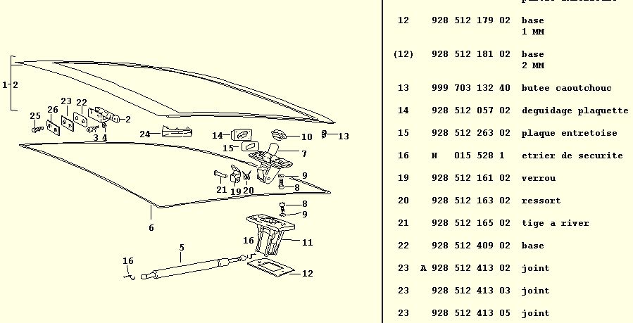

sudiste a écrit :Avant de vous prendre la tête, remplacer la dite pièce blanche et son rivet. C'est introuvable dans le PET, par contre, ça l'est dans le Manuel Atelier (Allez comprendre :gne: :sceptic: )!!
Came: 928 512 161 02
Rivet: 928 512 165 02
Hello Arnaud,
J'ai suivi ton conseil, je suis allé comprendre.
Pièces 19 et 21.
Etonnant non ?
Xavier

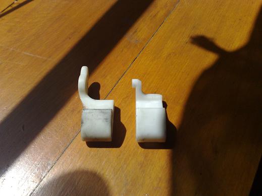

:pdb: J'ai voulu changer la petite pièce et son rivet. Les pièces que j'ai acheté ne sont pas les bonnes. Je ne vois pas pourquoi 2 références différentes :sceptic:
La nouvelle est plus petite, moins longue, et n'a pas le déport adéquat. Photo 1.

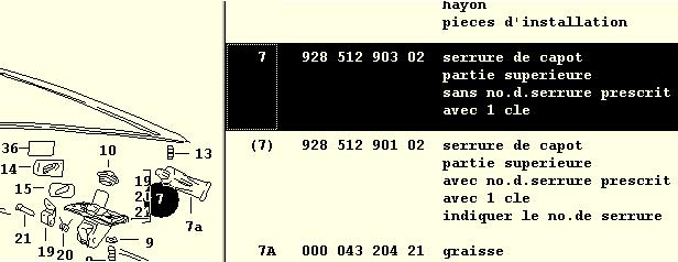

Photo 2 : Qui comprend la phrase : "Serrure de Capot, parie supérieure, sans numéro de serrure prescrit avec 1 clé" ? Peut-on commander le support en métal sans la serrure ?

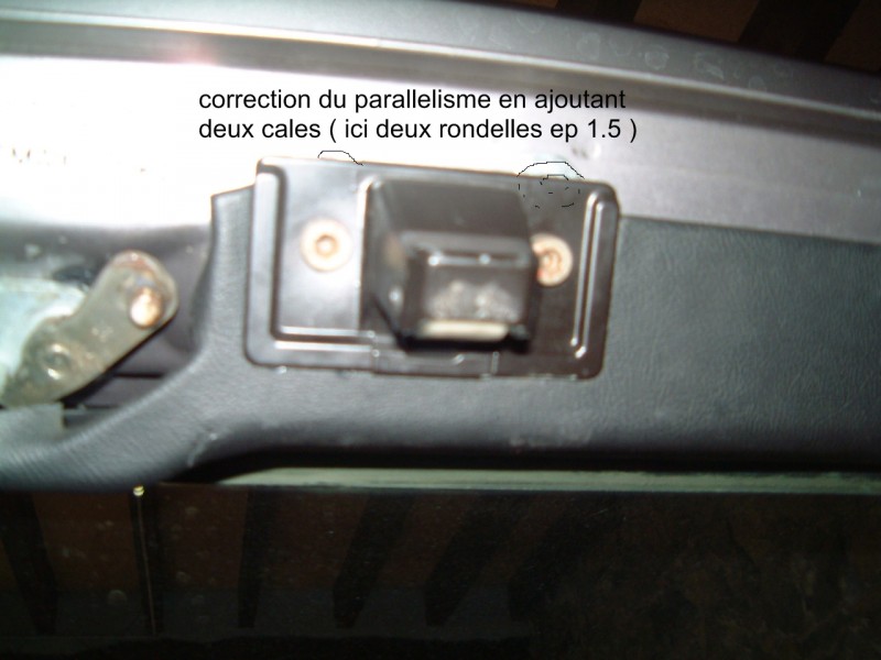

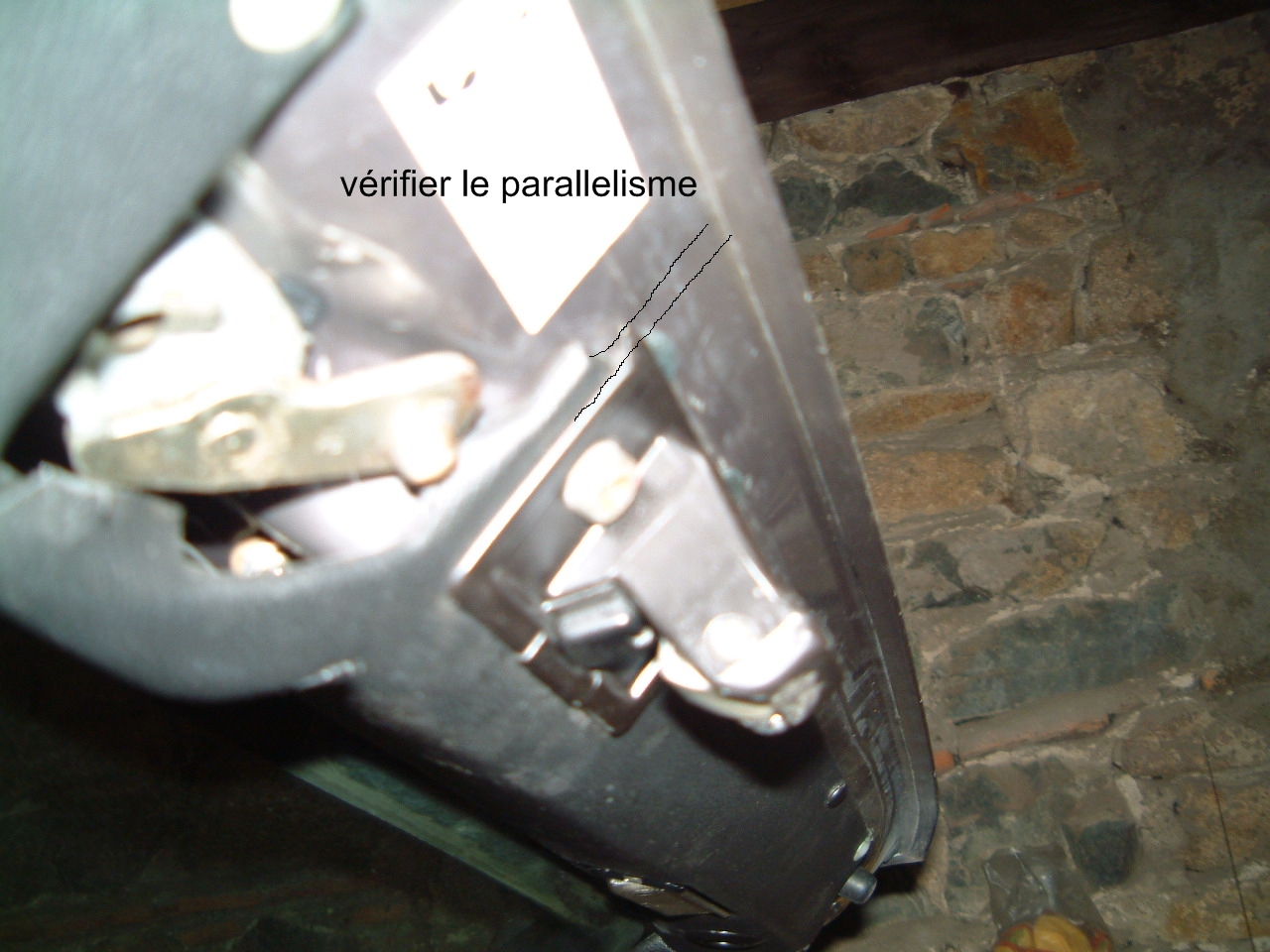

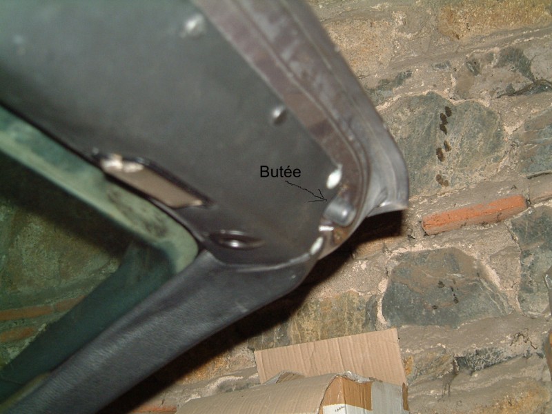

J'ai creusé le problème et j'ai trouvé une solution :
les solutions proposées agissent toujours sur la partie inférieure ; moi j'ai agit sur la partie
supérieure c'est à dire sur le hayon.
1 : blocage à fond des deux butées. ( ne suffit pas à corriger le problème )
2 : vérification du positionnement de la gache : la j'ai constaté un defaut de parallélisme.
En effet lors de la fermeture la gache forme un angle qui éloigne la piece en plastique de
la came qui est censé l'actionner. un écart d'un millimètre de l'ensemble sur le hayon génère
au moins un éloignement de 3 millimetres de la came quand on ferme le hayon.
3 : j'ai corrigé le defaut de parallelisme en ajoutant 2 rondelles de 1.5 mm d'épaisseur.
4 : essai : pas de soucis à la fermeture et ouverture impeccable électriquement ou à la clef.
essai routier : pas de problème non plus, pas d'ouverture intempestive.
Je mets quelques photos pour que tu puisse visualiser ce que j'ai essayer d'expliquer.
En espérant que cela marche pour toi.
Régis

deltaoscar a écrit :Photo 2 : Qui comprend la phrase : "Serrure de Capot, parie supérieure, sans numéro de serrure prescrit avec 1 clé" ? Peut-on commander le support en métal sans la serrure ?
Hello Cyril,
ce que je comprends c'est que tu peux soit commander un kit avec une serrure fournie avec sa clé, pas forcément assortie au reste de ta voiture ou bien commander une serrure réalisée pour toi et qui fonctionnera avec la meme clé que tes portes.
Quelle est la ref de la pièce que tu as achetée? J'ai remarqué que si tu regardes un modèle 92 comme le mien, la ref est 928 512 161 03 au lieu de 928 512 161 02. Peut-être disposes-tu du modèle plus récent? Ton interlocuteur "pièces détachées" chez Porsche Grenoble devrait pouvoir te donner l'historique de la pièce et si la référence en 03 remplace l'autre ou si c'est vraiment une pièce différente.

Le modèle que j'ai acheté est le 02, pas le 03. Pourtant, c'est bien le PET qui me l'a donné, et nous avons vérifié avec l'interlocuteur pièces détachées. Je vais y retourner avec les photos, même si après démontage, je suis pratiquement sûr que ça ne vient pas de là, mais une histoire de parallélisme comme dit Régis, ou plutôt d'alignement entre les parties du haut et du bas.
J'ai essayé l'autre technique du petit bout de plastique genre bidon d'huile, mais je n'y suis pas arrivé non plus.
Quand à la serrure, je vais quand même me renseigner savoir si on peut acheter que la partie du haut en métal sur la photo de Régis quand il parle de rondelle de 1,5mm.

Message par Redj » lun. 25 mai 2009 19:59
Pour info,
Le defaut de parallelisme est principalement du a la garniture en cuir : le cuir fait
épaisseur coté interieur et on est direct sur la tole coté extérieur. Je pense que
à force d'ouvrir la came pousse l'ensemble au lieu de la gache seule et accentue
le defaut de parallelisme; donc la distance entre la came et le poussoir augmente et
du coup la came frotte mais ne pousse pas pour déclencher l'ouverture.
Que pensez vous de mon analyse ?
