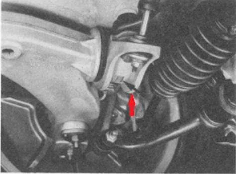

Tu peux faire une petite vérification rapide en mesurant la hauteur entre le sol et l'aile (fender lip) en passant par le centre de la roue. Tu devrais obtenir une valeur approx. de 65 cm pour l'avant.
Pour plus de précision, mesure la distance entre le sol et la "lower A-arm rear bracket". La mesure doit-être prise dans le milieu du support (flèche noire). Tu peux utiliser le coté du support (flèche rouge) et ajouté 10mm au résultat. Tu devrais obtenir entre 150 - 180 mm.

moi j' ai comprimé les ressors pour qu'elle soit plus ferme
et à ma bonne surprise cela na rien changé a la hauteur

Changer de hauteur en agissant sur les gros écrous de réglage ne change rien à l'amortissement de la suspension.
Le Bilstein et les Boge ne sont pas réglables. Les Koni le sont.

bonjour didier,
donc les bilstein ne se reglent qu'en hauteur et non en fermeter ?
c'est peut etre pour çà qu il n y a pas de notice ...

Il y a une pré contrainte du ressort qui n'existe que pour le cas du développement maximum de la tige d'amortisseur. Donc, cette précontrainte n'a strictement aucune influence sur le réglage de la voiture.
Les bagues ne générèrent donc pas de précontrainte supplémentaire lorsque la voiture est sur ses roues. Par conséquent, le réglage de hauteur de caisse par les bagues ne changent rien au fonctionnement des ressorts. La 928 n'est pas une F1 (ou proto quelconque) ou la précontrainte est indépendante de la hauteur de caisse!!
