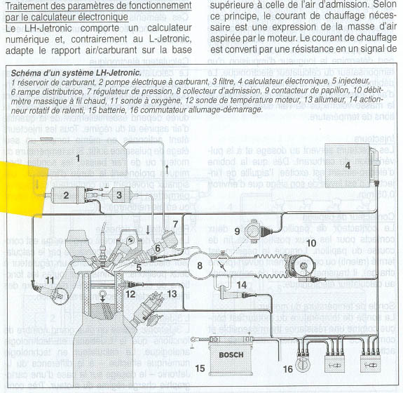

j'ai vérifié sur une doc bosch et pas de sonde de départ à froid, comme sur les 928 injection K pour commander l'injecteur à froid.
un petit nettoyage de l'actuateur de ralenti 14 peut être utile (le symptôme quand il est sale est le calage au ralenti mais en jouant avec l'accelerateur, le moteur ne cale pas).
bon courage

Re: Coupure moteur sur une S4
- Fichiers joints
- lh- 1 copier.jpg (94.22 Kio) Vu 1600 fois

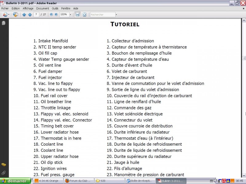

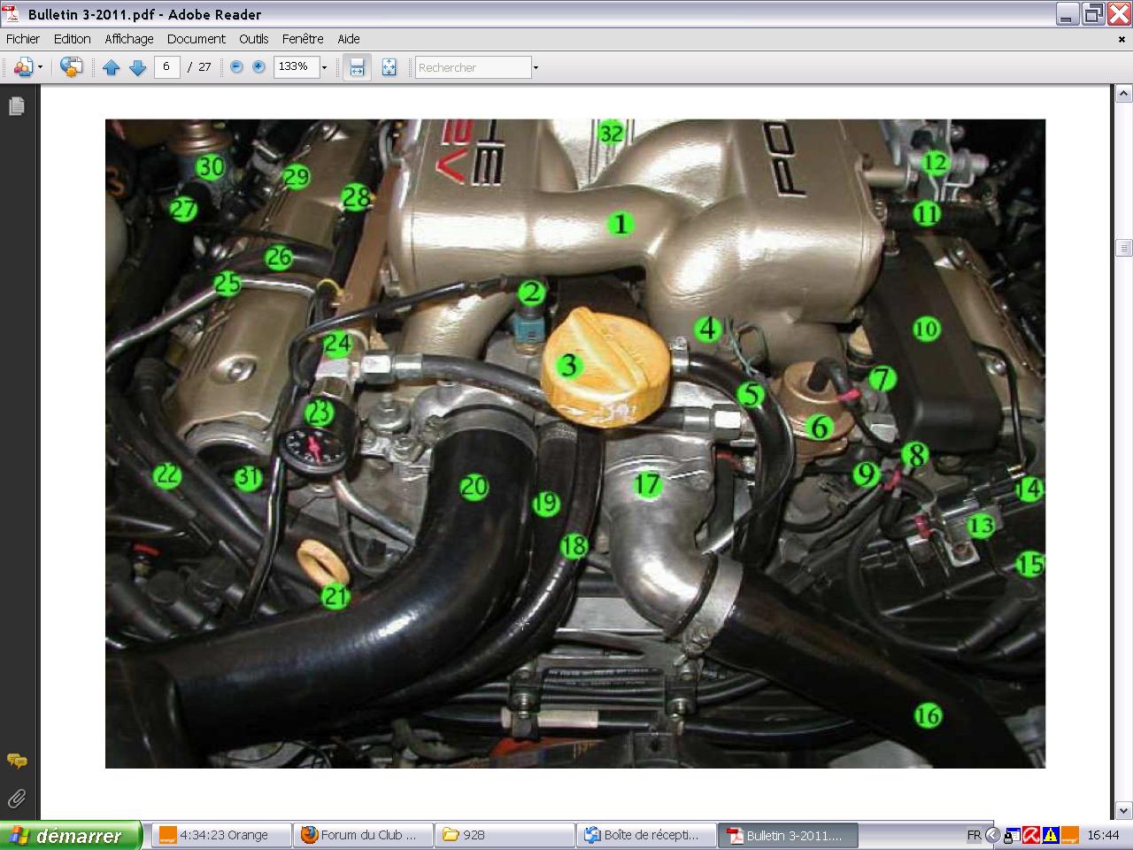

je n'ai pas de S4 mais sur le bulletin du club 2011, page 6
(j'ai fais un imprim écran car il est trop gros )
je pense que c'est le 13, un membre te le confirmera sans doute. ou envoie une photo et je te le confirme.
je regarde sur ma doc bosch et j'ajouterai une photo suivant ce que je trouve
bref, il gère une entrée d'air au ralenti pour éviter de caler.

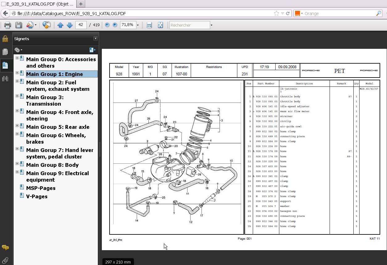

d'après le pet 87-91,
le régulateur de ralenti : c'est le n°2
et le débitmètre, c'est le 3
