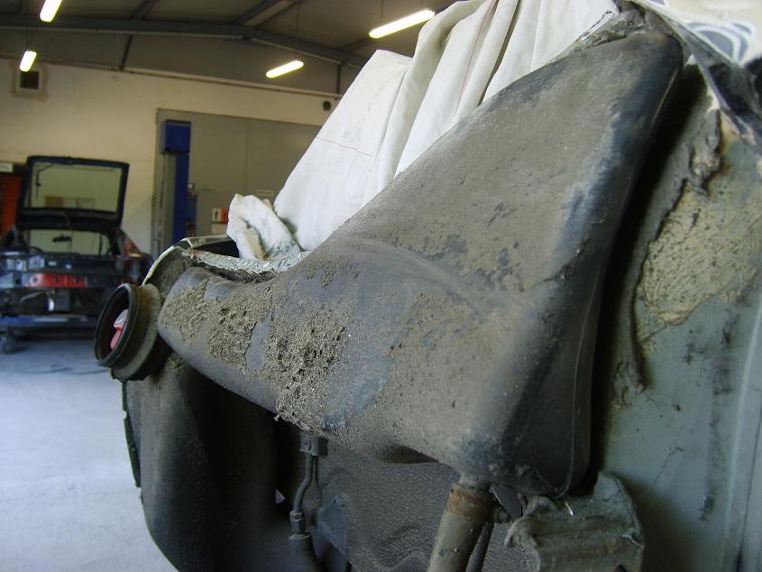

pour completer , une photo du reservoir de compensation
