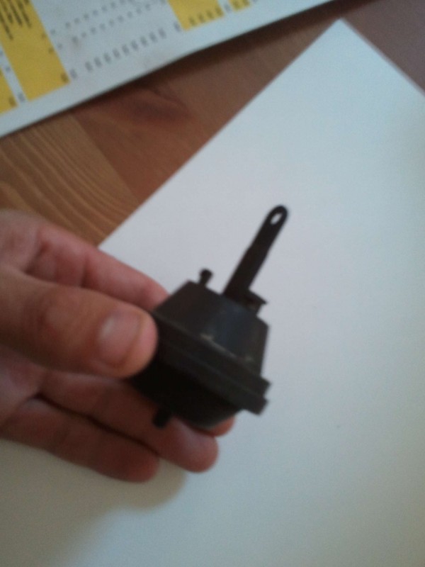

J'avais aussi ce problème. En fait la clim était souvent poussive de manière aléatoire. J'avais vérifié le bon fonctionnement du robinet... mais à froid (moteur froid). J'ai réessayé moteur chaud et là le robinet ne marchait plus...
Pour ma part, c'est l'été et habitant à coté de Toulon, j'ai pas besoin du chauffage. Donc j'ai enlevé la capsule à dépression le temps d'en trouver une neuve et coincé le levier du robinet en position fermée (vers le bas).
Par contre, je voudrais nuancer les propos de Serge.
J'avais 2 problème avec :
- le coude en caoutchouc d'arrivée de dépression était fendu,
- la capsule est percée.
En fait, au repos, le doigt de la capsule est bien en position sortie donc position chaud du robinet. Il y a certainement un ressort dedans. Car quand j'appuie sur le doigt, on sent un effort permanent qui le maintient sorti. Pour passer en position froid, il faut la pression pour vaincre l'effort de ce ressort interne à la capsule. J'ai bloqué le levier du robinet en position vers le bas (doigt capsule rentré) et maintenant, dans l'habitacle j'ai l'air à la température de dehors et pas chaud comme avant.
Pour vérifier le fonctionnement de la capsule, je recommande une vérification moteur chaud ou carrément de la démonter pour vérifier au sol. Elle se démonte facilement : dé clipser le levier du robinet et tourner la capsule. Elle sort de suite.
Capsule en main, tu enfonces le doigt, tu souffles par le trou de dessous (je souffle car c'est plus dur d'aspirer) et tu entends de suite si elle est étanche ou pas. Si tu souffles et que le doigt est sorti, la membrane est bien plaquée contre le plastique de la capsule et ça fait un peu étanchéité. J'entendais pas l'air sortir. Mais en enfonçant le levier et en mettant un peu d'eau sur la membrane et en soufflant, j'ai senti nettement la fuite.
Ci joint, une photo de la capsule. Elle est un peu floue mais bon...
Bon courage,
Bon courage,

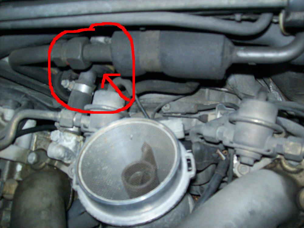

Ou est cette capsule ?ador117 a écrit :J'avais aussi ce problème. En fait la clim était souvent poussive de manière aléatoire. J'avais vérifié le bon fonctionnement du robinet... mais à froid (moteur froid). J'ai réessayé moteur chaud et là le robinet ne marchait plus...

On la voit bien sur cette photo. Elle se trouve sur le robinet, qui se trouve sous le filtre à air.
http://www.amicale928.org/forums/downlo ... &mode=view" onclick="window.open(this.href);return false;
